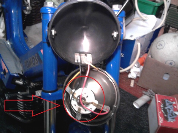

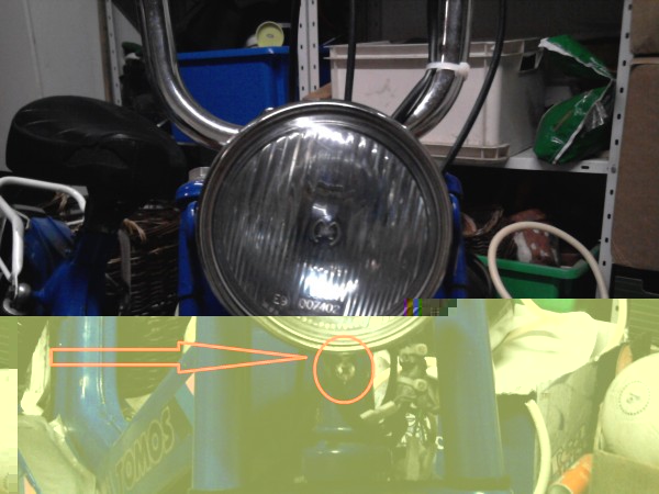

draai het schroefje los onder aan je koplamp
Nu zie je dit nu trek je de fitting er uit

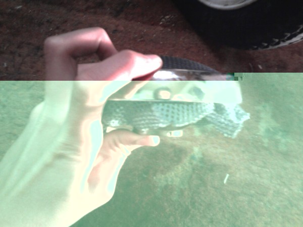

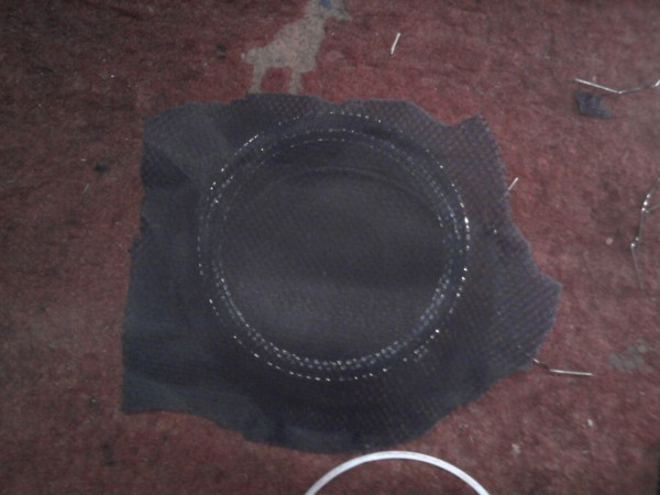

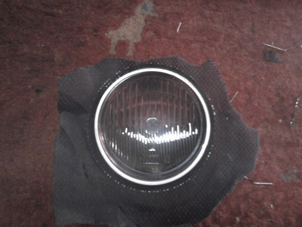

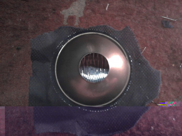

nu leg je de stof over de chrome ring, en dan leg je het glas,ring, koker er weer over heen
dat druk je ff aan

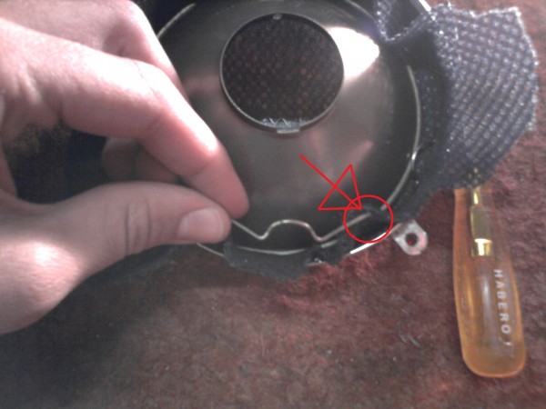

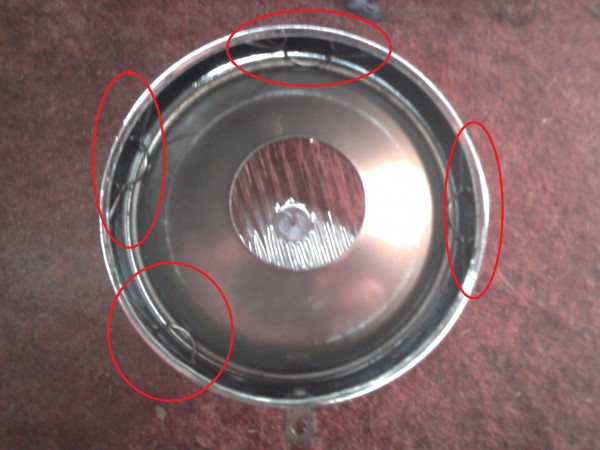

nu komt het lastige de klemmetjes er weer in drukken :wink:
duidelijke foto hoe de klemmetjes moeten komen
je drukt de uiteindjes van de klemmetjes onder een randje in die chrome ring
(het ziet er moeilijker uit dan het is)

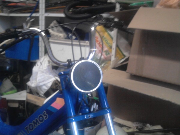

en dan is hij af
