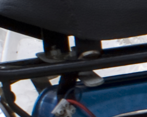

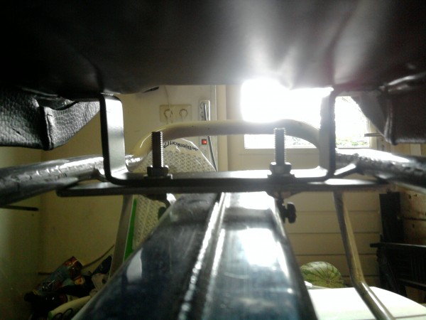

een klem beugel onder het zadel die moet klemmen onder me bagage drager
de klem beugel van onder het zadel ge fotografeerd

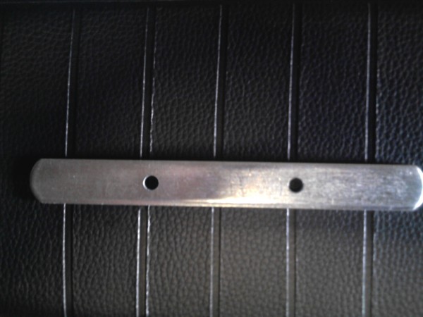

en nog zon exrtra plaatje waar dient dit voor
Bedankt :)
Mijn Tomos
Berichtdoor Timo » 04 jul 2010 14:11
Je hebt ook geen bagagerekje, dan snap ik dat ie niet vast zit. Misschien kun je het proberen met een breder stuk ijzer.

je kunt gewoon die andere stang die je over hebt tussen de onderste stang en buddy doen met het bagagerek ertussen en dan zit hij gewoon vast...

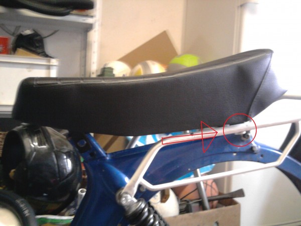

Berichtdoor thomasbk » 10 jul 2010 15:34
Bij mij zit ie zo.

okej bedankt danny E hij zit op joun manier goed vast :D
