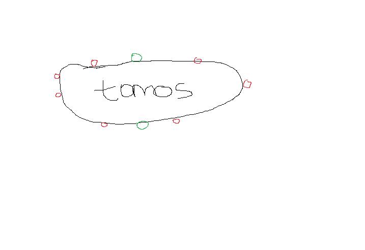

Berichtdoor maximiliaan » 06 okt 2010 15:36
de rode zijn inbus en die 2 groene zijn een soort van 2 grote bouten
die bovenste is dat waar je moet bijvullen en de onderste leeg laten lopen ?
het zijn bouten met een dichte bovenkant.

Berichtdoor Mr. Horsepower » 06 okt 2010 15:40
je carterkap is dat die hele harde kap ?
waar tomos op staat en precies onder je carberateur onder zit ?
Ja.

heb het net even getest en idd, ik deed de onderste open. en het stroomde eruit dus snel weer
dicht gedraaid. welke olie moet daar percies in en is dit bij de bromboer te koop ?
