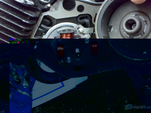

kan iemand op deze foto aangeven welke 2 schroefjes je los moet draaien met paint.
en of dan de grondplaat echt draaibaar is of dat je nog meer moet losmaken.
bij voorbaat dank!

Ik probeer het zonder paint:
boven je ontsteking zie je een groot rond gat en dan naar rechts zit er nog 1 maar een kleinere.
dan ga je naar beneden en zie je een opening waar een kabel uitloopt, die gaat achter een bevestigingsstukje langs.
dat stukje daar zit de imbus aan en die zit linksonder nog een keer.
die twee losmaken en draaien maar.

Berichtdoor maximiliaan » 06 okt 2010 22:34
deze 2 inbus moertjes zaten muurvast de vorige keer en was echt geen beweging in te krijgen.
hoop dat dat nu wel kan. maar weet nu iig welke ik los moet maken.
iemand nog een oplossing voor als ik dit echt niet los gemaakt krijg ?
bedankt Jada!
