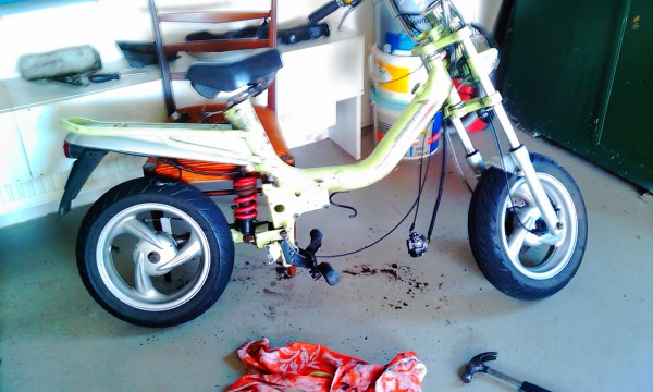

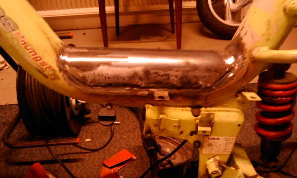

me brommertje was door de snelheid krom gaan trekken is maar een snorbrommertje en zag dat stuurtje steeds dichterbij komen toen heb ik ik maar bestlooten om mijn hele brommertje te gaan verlassen en heb zo het frame verstevigt

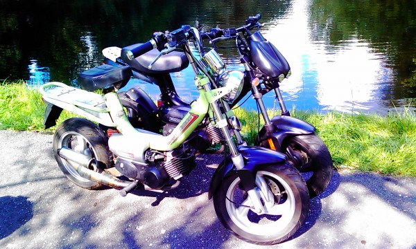

maargoed fotos zeggen meer
me groene tomos ziet er niet uit die kleur
de frame versteveging dik 3 mm staal en een verhoging van 7 cm

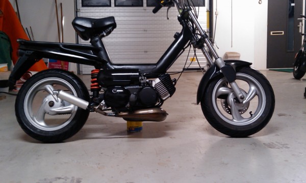

zo staat hij er op het moment bij
ik moet nog veel veranderen zo komt er een zadel van een funtastic op en ga ik de achterbrug nog verlengen en nog het een en ander aan laswerk ook een stuurtje van de funtastic kan niet missen :P hem zelf ook nog een funtastic en die rij lekker
komt door dat stuurtje perfecte weligign heeft dde brom erdoor

kon in de bocht van het frame een kuiltje voelen die steeds dieper werd daardoor wist ik het
die oude tomos frampjes vind ik toch sterker maar de achterbrug van de nieuwe tomosjes vind in geniaal

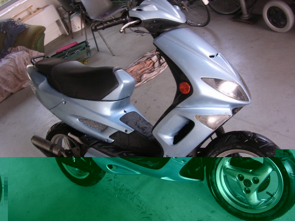

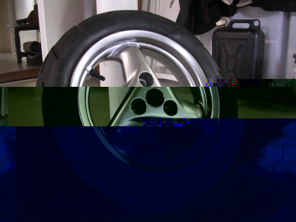

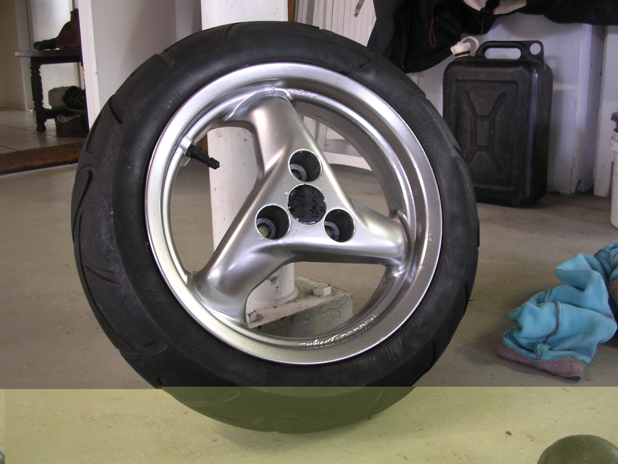

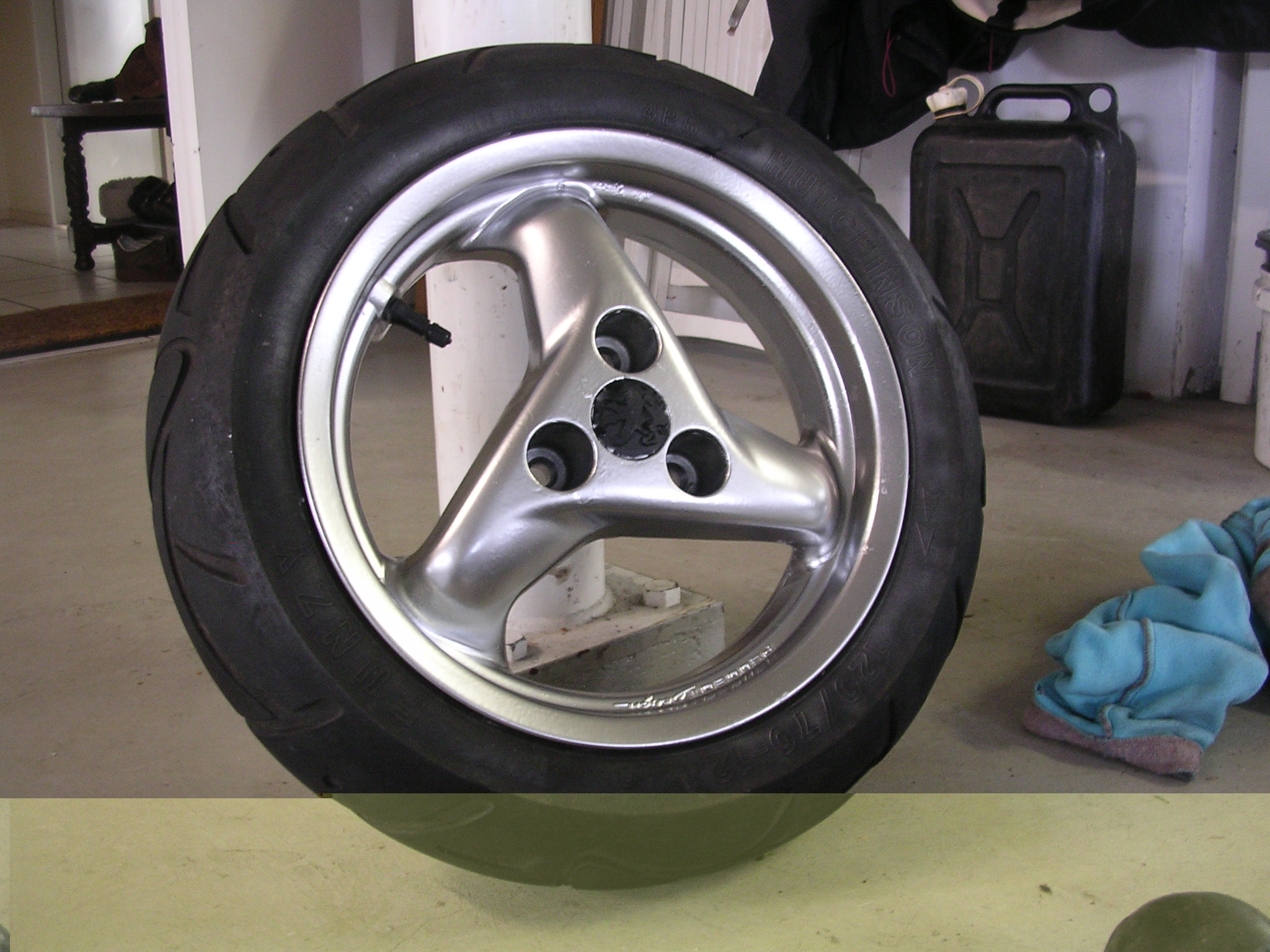

ja hoor ik ook altijd maar ik heb toen ik 16 was ook een speedfight gehad zelfgespoten velgejes en dat giong perfect
je moet wel goed schuuren en paar keer ontvetten
hier fototje ervan
had de kapjes ook zelf gespoten
was wel leuk scootertje maar die tubeware dingen moet ik echt niet meer tomosjes sleutelen veel leuker

zier er zeker wel netjes uit,maar toch anders dan echt chrome, en ik heb zelf ook zo'n tubberware ding, een gilera runner, maar ook een tomos snorfiets die ik zeker voor een scooter niet weg ga doen, ik heb hem helemaal gepimpt en ben er nu echt tevreden over, en rijd ook super 8)

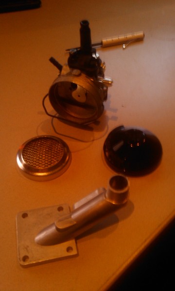

heb vandaag me 15mm cabarateur binnen gekregen samen met een 15 mm spruitstuk
merk dat de randen erg scherp zijn bij het spruitstuk is het meschien een goed idee om die aan te passen?
heeft vast wel iemand hier ervarring mee

In ieder geval, je kunt er altijd even snel met een schuurpapiertje overheen.
