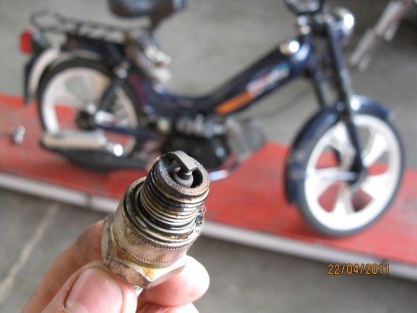

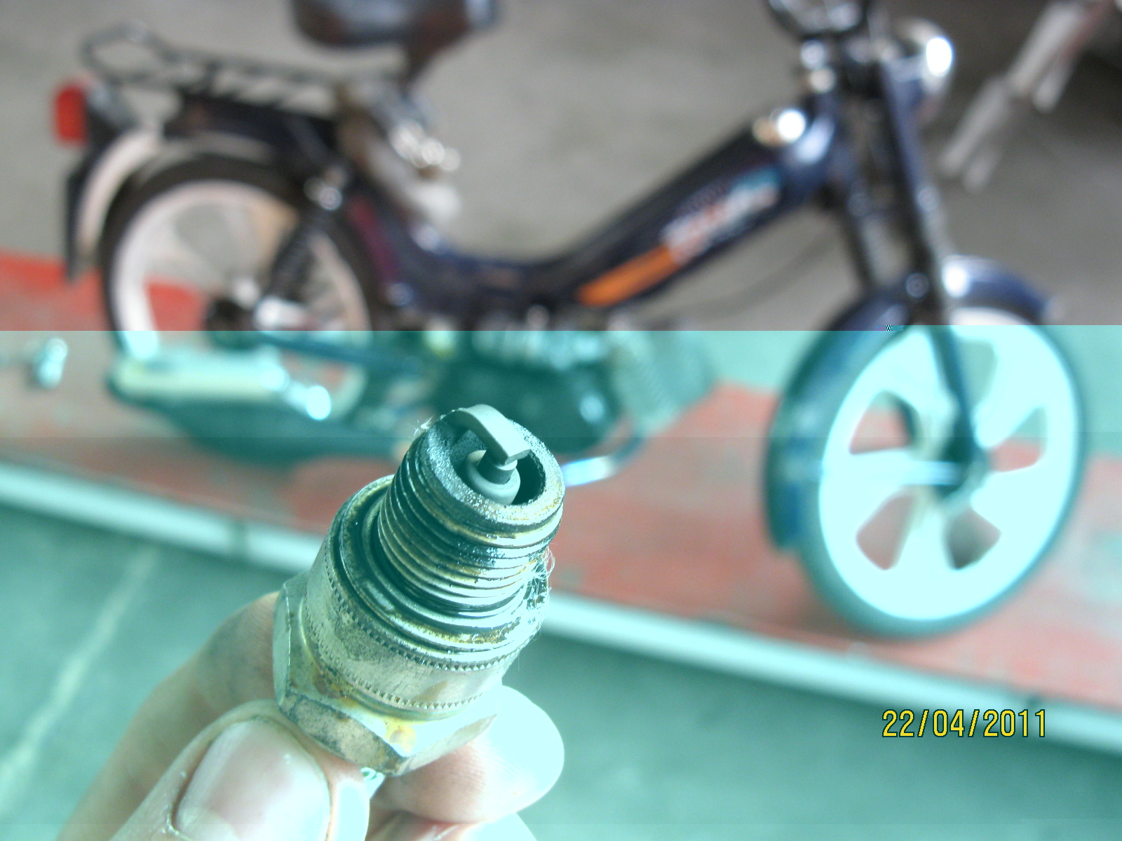

ik ging dus kijken hoe mijn bougie eruit zag en welke maat sproeier ik heb: zie bijlagen.
sproeier 68.
mijn setup staat in mijn onderschrift, vind dit beetje aan de grote kant eerlijk gezecht. dus ik denk dat hij wat kleiner moet. maar zou het kunnen dat door het warme weer hij nu moeilijk loopt of zelfs verzuipt? en dat ie het met het koude weer van februarie daardoor wel goed liep? ik had toen geen problemen. ook lijkt het of hij savonds, als het kouder is dus, beter loopt.

Ik ben bang misschien een verkeerde hittegraad en misschien een te kleine sproeier hebt, omdat hij grijs is en bruin hoort te zijn.
Dat kan (met dit weer wat meer) een warmloper veroorzaken.

ik dacht dat met een zwart/grijse bougie je sproeier te groot was en wittig te klein?

Zwart is te groot, bruin is goed, wit is te klein. Met grijs heb je waarschijnlijk verkeerde hittegraad bougie en misschien iets te kleine sproeier.

oke de bougie die er nu in zit is een bosch W7AC. en sproeier 66. op de foto een 68, maar ik heb het idee dat dit wat beter loopt, zou dat kunnen?
