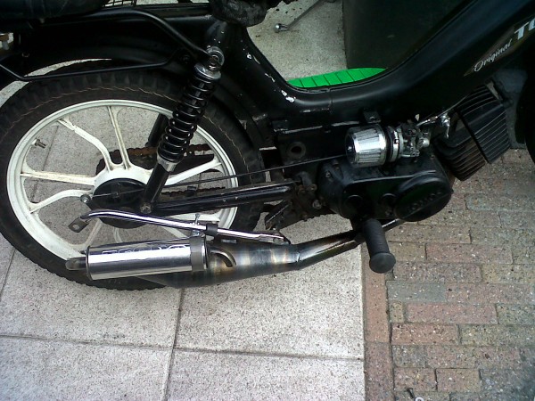

Hallo ,
ik hoop dat jullie mijn topic hebben gelezen waarin ik mij even in voorstel.
maar ik hb ene vraag
Laat ik eerst beginnen met wat ik nu op mijn tomos heb zitten;
-Standaard 50cc
-Techno uitlaat ( Zie "bijlage")
-Powerfilter
-Sproeier 54
Als ik met mijn tomos, vol gas ga , ookal is hij nog warm.
Dan lijkt het alsof hij inhoudt, hij hapert , en stottert.
Voordat ik deze uitlaat had, zat er sproeier 50 in, toen heb ik 52 geprobeert, en toen viel hij steeds uit als ik vol gas gaf.
Daarna 54 geprobeert (toen had ik nog GEEN powerfilter) toen haperde hij ook, toen 53 geprobeert, en hij reed goed :!:
Maar toen, kocht ik een powerfilter, en begon hij weer raar te doen, toen heb ik sproeier 54 er weer in gegooit,maar hij blijft haperen.
Verzuip ik hem ? Krijgt hij teweinig ? Moet ik heb afstellen door middel van het boutje bij me choke te draaien en uitproberen ? Kan dat het zijn ??
En het raare is, Me choke doet het niet , sinds ik die sproeier opt begin ( 50 ) heb vervangen...
Hoop dat ik genoeg informatie heb gegeven , zodat jullie mij kunnen helpen...

met powerfilter moet je meer dan 1 sproeiermaat omhoog, probeer eens nog groter, gewoon 60 en dan weer kijken
controleer je bougie ook altijd

Dus eigelijk komt hij dan tekort, oke , ik ga gelijk vanmiddag even een spoeier 60 halen ofzo.
Bedankt, Je hoort van me:P

en je bougie controleren, want als je met een witte (arm mengsel) bougie rijd, gaat je tomos naar de klote
Gedaan, deze is "koffie bonen" bruin ?
