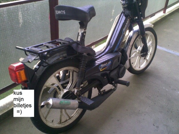

Proma uitlaatje

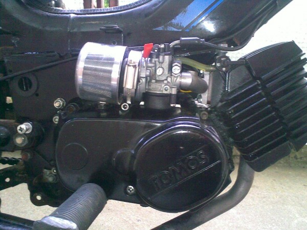

15/15 Carb. met Powerfilter

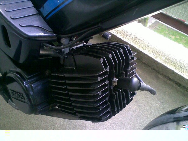

65CC blokje
