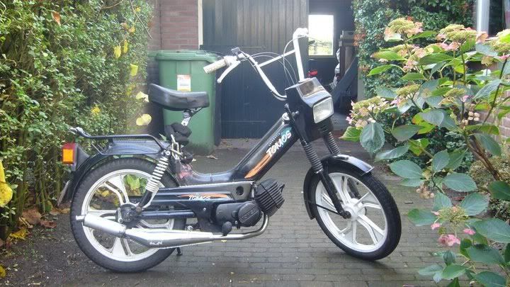

Dag medeforummers,
Naast vele andere problemen die ik al met mijn Tomos heb gehad, die op dit moment allemaal min of meer verholpen zijn, (het blijft een beetje een oldtimer, onderdelen kunnen tot 10 jaar oud zijn) blijkt na wat onderzoeken van het ding steeds meer niet standaard te zijn, ik ben nogal brommer-leek dus vandaar dat ik dit niet eerder heb gezien, maar:
Na een beetje speculeren over eventuele onderdelen als ik oneindig geld zou hebben (doet iedereen wel eens :p) dacht ik aan 14/12 en Swallow Roadstar banden, een bromkop en achtertandwiel 28.Nu blijkt dus opeens het ding al een 14/12 te hebben, evenals een bromkop en een Swallow Roadstar achterband! (voorband pauper) Het achtertandwiel heb ik zelf even veranderd van 31 naar 28, daar heb ik nogal problemen mee gehad, maar dat is nu grotendeels verholpen (Moet alleen nog even een nieuwe ketting op, deze loopt een beetje scheef, wat het geheel nogal belemmerd) Het eerste kwartier dacht ik, mooi, perfect, wat een goede deal heb ik dan gesloten. Toen dacht ik even wat meer na. Op dit moment aan jullie lezers even een vraag, hoe hard zou dit beestje moeten lopen denk je, als je ook denkt aan de snelheidstabel van het forum, bromkop, 14/12, ATW 26-28, vrij nieuwe Bullet?
50? (Helemaal volgens de tabel), 45? (het is niet allemaal even nieuw, dus je kunt geen perfecte score verwachtend)
Juist, en hoe hard rijdt hij? Hij redt de 40 niet eens, hij reed met achtertandwiel 31 nog harder, zoals al gezegd, de ketting loopt hoogstwaarschijnlijk aan dus dat remt het misschien enigszins, maar dit is toch niet zoals het zou moeten zijn...
Stationair loopt prima, compressie is sinds ik hem kreeg eindelijk weer goed (garage heeft alle cilinder pakkingen vervangen, cilinderkop perfect aangedraaid, uitlaat vertoont nou geen onverbrande benzine meer, maar meer een soort roet-uitslag, dus een goede verbranding, neem ik aan?) Qua optrekken, dat is niet meer wat het geweest is, hij trekt 1 seconde lekker, dan een beetje schudden en moeizaam schakelen (ligt denk ik aan de ketting) en dan een vrij lekkere boost van 10 tot aan de...35? Het enige vervelende is dat ik de sproeiermaat niet weet (is enorm lastig checken met carb onder frame) maar ik betwijfel of dat het grote probleem is, als ik de problemen zo op een rijtje zet, wat zou de sproeier ongeveer moeten zijn?
Kortom, wat zou het probleem kunnen zijn en welke sproeier zou bij deze setup het idee zijn?
Ik hoop dat ik zo ongeveer genoeg uitgelegd heb, altijd lastig met een heel eigendomsverhaal wat dan in een paar regeltjes moet :p Alvast bedankt voor jullie toekomstige reacties iig! (ps, fotootje voor het idee)

Berichtdoor Alex.. » 29 jul 2011 22:40
dus nieuwe uitlaat zonder sproeieraanpassingen?
lijkt me dat ie dus te arm loopt, grotere sproeier is dat dan.

Monteer als eerste een nieuwe ketting, want de ketting moet goed zijn en netjes over de tandwielen lopen.
Ververs de blokolie ook eens, dat kan nooit kwaad.
Bekijk de kleur van de bougie eens als je een stukje volgas gereden hebt.
Bruin is goed.
Zwart is sproeier kleiner.
Wit is sproeier groter.
Probeer sproeier 58 eens.
ps. Je voorwiel zit verkeerd om gemonteerd.

Bedankt, weer een perfect en snelle opmerking! Ik heb hem pas net terug van de garage (voor het repareren van de tandwielen en ketting, was nogal gezeik mee) waarbij ik dus ook het volgende te horen kreeg: 1 HAHAHAHA, kijk je voorwiel zit verkeerd om (klopt dus, een van de weinige dingen die ik zelf wel makkelijk kan, dus doe ik binnenkort) en 2 Ja, de ketting is een beetje scheef, maar die trekt zichzelf wel recht, en anders werd het zo duur (mm, binnenkort zelf dus nieuwe ketting proberen, heb ook laatst zelf kettingpons gekocht, dus moet lukken) en meteen na dat garage-bezoek heb ik.....rara :p mijn blokolie vervangen uit mezelf, die overigens nogal bruin was (niet oranje-rood-achtig zoals ik erin gooide)
Kortom, super bedankt voor de snelle reactie, ketting ga ik echt snel een nieuwe halen (je hoort hem zelfs af en toe ratelen) en ik ga toch op de een of andere manier mijn sproeier proberen te bereiken, die rond de 58 hoort te zitten...

Haal je bougie is uit je cilinder en aan de kleur kan je ook ongeveer zien of de sproeier groter/kleiner moet zijn. Zie mijn vorige reactie.
Ik hoop wel dat je er atf-olie in heb gedaan en geen verkeerde olie, want dat is slecht voor je blok.

Over de bougie..Dat snap ik, ga ik morgen ook ff proberen, olie was uit een geel flesje, voor Puch Maxi en volgens mij ook gewoon Tomos, gewoon via internet besteld onder de naam van Tomos-blokolie of iets dergelijks, er stond iets van versnellingsbakolie op ofzo? gewoon ATF neem ik aan dus... Ik heb trouwens het hele flesje van 250 ml erin gedaan? Hield hem recht, kwam nog steeds niks uit dat gat lopen, dus dan zal het wel goed zijn? Alvast super bedankt!

Er moet eigenlijk minder olie in, de olie die je gebruikt hebt was trouwens wel goed. De olie die er teveel inzit kan je eruit laten lopen door de brommer goed recht neer te zetten. (dus niet op de zijstandaard.) En de schroef die in de rechtercarterkap zit los te draaien en de overtollige olie eruit te laten lopen. Als er geen olie meer uitkomt dan zit er precies genoeg in.

Ok, mooi, goede olie, maar zoals ik al zei, ik had hem recht staan (handmatig gebalanceerd, zelfs nog beetje op en neer bewogen), en er kwam totaal niks uit, terwijl ik toch echt 250 ml erin heb gegoten (moet ongeveer 225 perfect zijn, heb ik al gelezen, ik ben anoniem forumverslaafd :p) en ik heb echt precies de WIKI gevolgd qua schroeven en shit, geloof me...
ps; heb alleen zijstandaard, dus anders dan handmatig balanceren mag je me even uitleggen :p toch bedankt!

Alle olie moet ook eerst naar beneden zakken en dat gebeurt pas helemaal als het blokje warm is geweest. Of als je een tijdje gewacht hebt.
En je kunt de brommer toch ook gewoon tegen de muur aanzetten zodat deze recht staat. :lol:

Die overtollige blokolie kan wel voor vervelend/slecht overschakelen zorgen en daar had je last van vertelde je.

Heb wat van die blokolie afgetapt, het schakelen gaat idd wat beter, bougie is idd op het puntje onder dat staafje (wat volgens mij de plek is om te bekijken) nogal licht, niet echt wit, maar meer pure melk dan koffie met melk :p Over die voorvelg, hij zit idd omgekeerd, maar ik gok dat de hele voorvork omgekeerd zit gemonteerd, aangezien het allemaal gewoon wel rijdt zoals het zou moeten (alleen een beetje te langzaam dus) en het remdeel moet hangen aan een soort blokje dat aan een van de 2 voorvorkdelen vastzit, maar dat zit dus aan de kant van de ketting, ik kan dus NIET de velg omdraaien, maar dat boeit me niet echt, dus...

Ik denk dat je sproeier wat groter moet, omdat deze niet bruin genoeg is. Denk aan 2 of 4 maatjes groter.
Verder zou ik een keer die hele voorvork omdraaien, samen met het wiel, want het geeft wel een echte beun-uitstraling!

haha apart,dan hebben ze de pootjes er verkeerd om in gezet :mrgreen:
