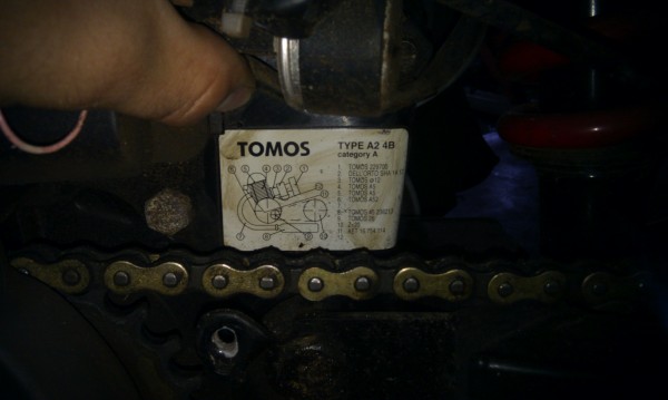

26 voor 20 achter als die nog standaard is zoals op het plaatje staat!

Dat dacht ik ook maar waarschijnlijk op de nieuwere types wel zoals je dat plaatje ziet 10 en 9..

Ok wel apart omdat het plaatje aangeeft dat er een sha 14/12 op hoort te zitten!
