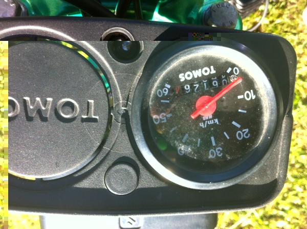

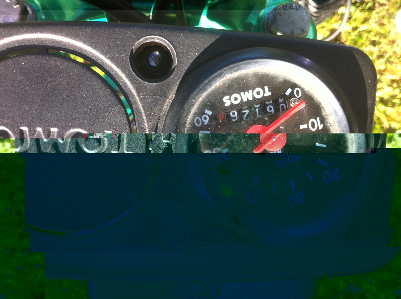

Hallo allemaal,
Sinds kort ben ik in het bezit van een Tomos A35 brom.
Deze is al een flink aantal jaren oud en ik ben zijn zoveelste eigenaar.
Het mechanische gedeelte heb ik nu helemaal op orde.
Het probleem is echter dat mijn snelheidsmeter, kilometerteller en dashboardlampje ( om het maar even zo te noemen ) niet werken. De verlichting en ontsteking werken wel.
Wat moet ik doen om dit te laten werken? wie o wie kan mij helpen?
Alvast bedankt!.
Berichtdoor Ping » 10 aug 2012 17:54
Dashboard lampje is misschien een kwestie van vervangen met een nieuw lampje.
Km-teller : de km-tellerkabel gaat naar een worm wat aan het wiel zit.
hier komt een hele dunne pin uit de kabel die vaak afbreekt omdat de worm vastloopt.
Je kan hier de kabel en evt het voorwiel loshalen om zorgvuldig te bekijken op
een juiste werking, anders is het een kwestie van vervangen.

nieuwe km kabel kopen :) en denk ik nieuwe km aandrijving kopen wat bij je voorwiel zit:) dan doet die het sowieso weer
