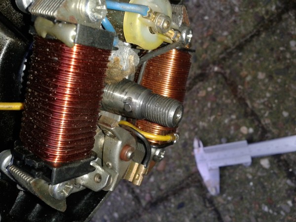

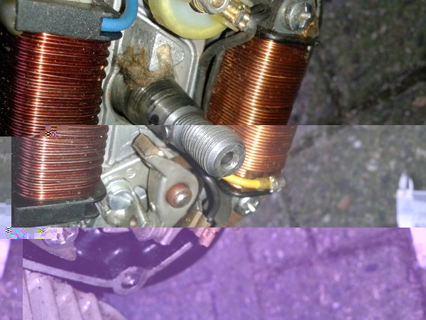

sorry doe men vraag ff hier vond het onzin om hier een nieuw topic over te maken.
men spie lijkt mij aardig kort om goed in de spiebaan te vallen.
Joren
Berichten: 927
Locatie: Westerbork
Berichtdoor Joren » 11 jan 2013 15:48
je kunt ook wel zien dat je vliegwiel los over de krukas heeft gedraaid.
Dus even nieuw spietje halen en de spiebaan van je vliegwiel controleren, zou het probleem ook wel verhelpen denk ik.
Succes

Berichtdoor buitertje » 01 feb 2013 16:13
sorry dat ik het hier even erbij doe maar vind het onnodig om een nieuw topic aan te maken.
ik heb een nieuwe spie maar die komt er net zover boven uit als de oude, dus het ligt waarschijnlijk aan men krukas maar die is net nieuw. dus is er andere oplossing voor? ik heb gehoord dar je van een hss boortje ook 1 kan maken. maar hoelang moet die zijn ongeveer? of is er een andere oplossing voor?
Berichtdoor Borcheld11 » 01 feb 2013 16:55
Diepte/hoogte van de spiebaan in het vliegwiel opmeten. en de diepte van de spiebaan in de krukas opmeten.
Bij elkaar optellen en zo lang dat boortje maken?
buitertje
Berichten: 806
Locatie: nieuw-weerdinge
Berichtdoor buitertje » 01 feb 2013 17:12
ga het proberen ben morgen toch vrij. die hss boortjes zijn al gehard dus dat scheelt. maar er zijn geen andere oplossingen?
