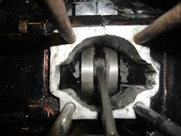

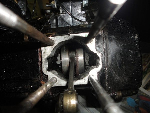

is goed ik ga dinsdag ff pakkingen halen want er kwam olie bij de voet van de cilinder weg dus ff nieuwe pakkingen erop en dan testen en ik vraag me ook af of de spoelpoorten wel goed zijn bewerkt voor de puch cilinder, ik zal zo ff een foto maken

ik maak me vooral zorgen om de rechterkant en ik zag net ook dat er roest op de krukas zit :shock:

zijn de spoelpoorten goed bijgewerkt?? en kan ik nog gewoon rijden met dat roest op de krukas???

ik had ze wel ff glad gemaakt

Zal ik doen maar het maakt niet veel uit dat er roest op de krukas zit????

Die rechter spoelpoort is echt verbeund.

ja idd word miss nog moeilijk om die valse lucht vrij te krijgen

Ja daar gaat geen pakking meer goed op sluiten. Je moet hem helemaal gaan oplassen rechts, je had er eerder bij na moeten denken dat hij daar te krap werd.

ik heb de spoelpoorten niet zelf zo gemaakt, ik heb het blok gekocht op maktplaats
