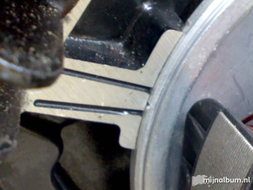

door Landelo
Sorry voor het zo laat reageren hier heb ik de foto's!

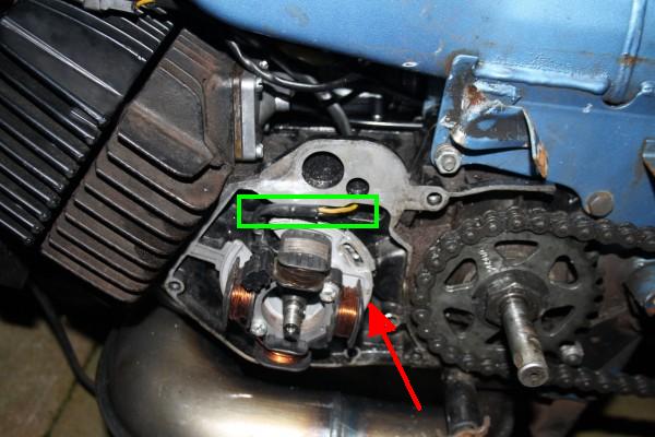

Zou het kunnen dat je de grondplaat een slag moet draaien ?
Ook vanwege de ligging van de bedrading die nu weg kunnen slijten langs het vliegwiel.
Als ik inzoom op de foto zie ik nml ook geen merkteken voor de afstelling van snor en brom stand.
Zit er bij het door mij geplaatste rode pijl een merkteken in de vorm van een streepje op de grondplaat ?

door Landelo
Hallo Ping,
Ik heb nog een keertje naar de ontsteking gekeken of ik ergens anders een inhammetje zie, helaas is dit niet zo. Volgens mij zou hij dan ook echt zo moeten staan.
