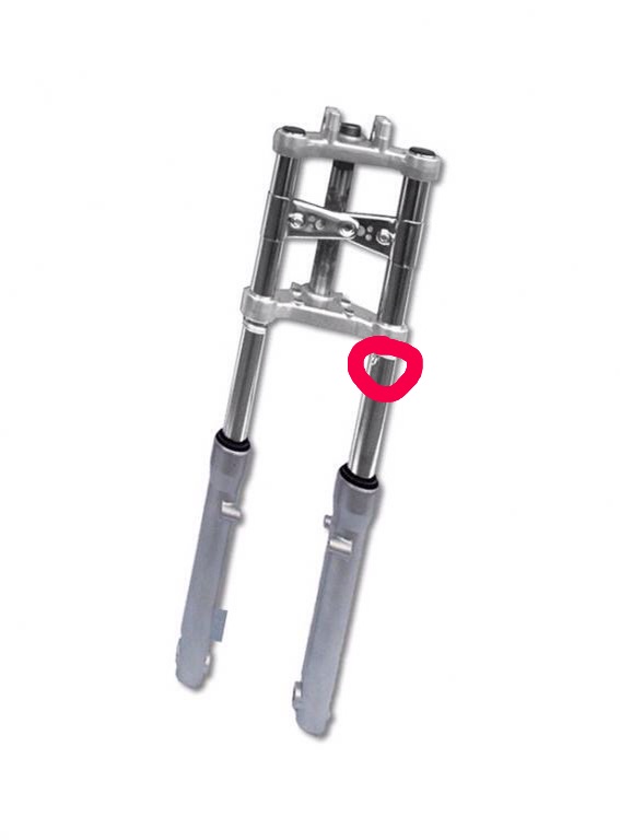

Hij is afgebroken :(
Knak
Berichten: 33
Lid geworden op: 23 apr 2015 01:16
Berichtdoor Knak » 16 aug 2015 13:08
Die binnenpoot, bovenaan... Gewoonweg geheel afgescheurd
Wat is nu wijsheid?
Geheel nieuwe voorvork ? Of alleen die poten? Wat is er mogelijk?
