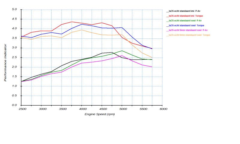

Berichtdoor ief » 01 feb 2016 23:46
Ok, hier het verschil tussen snel en brom imi, niet meer als een indicatie want een model die vast niet helemaal klopt maar wel kan weerdgeven wat welke uitlaat waar doet.
En voor de grap even een 9mm er bij gedaan om het verschil te zien met een 12, (potentieel!!!), zoals ik al zei, beroerder zal het er niet van worden ;)
Berichtdoor kinderbrueno » 01 feb 2016 23:55
Hmmmm, interessante cijfers. beroerder gaat het er zeker niet van worden.
