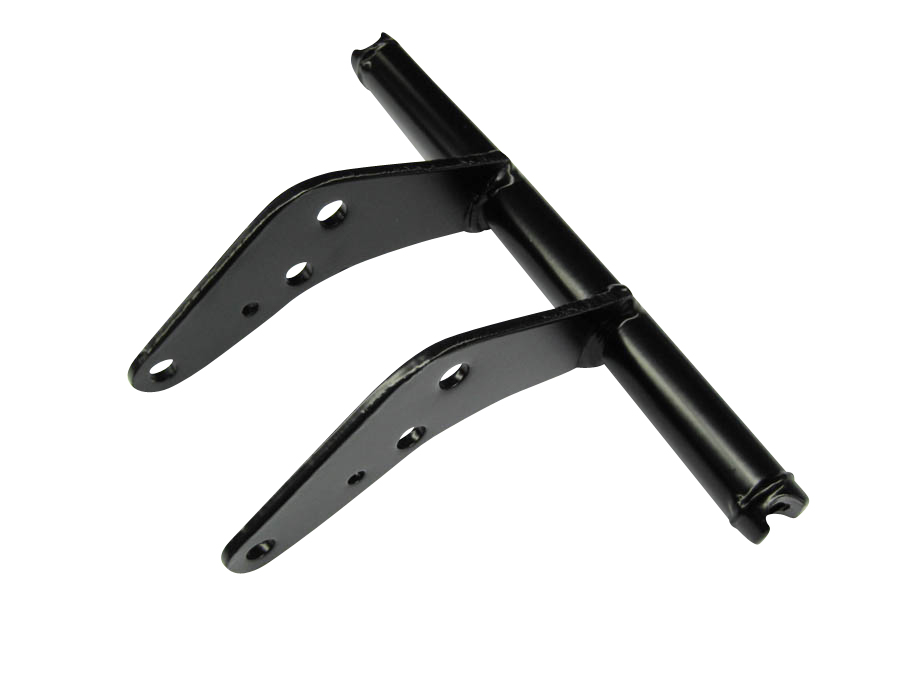

Much parts of converting a pedal engine to a kickstart version are the same. Only the gripper, (single sided teeth), axel and engine/ gearbox cover have to be replaced. Furthermore, because of lacking pedals to place your feet on, you need to place a bracket/ subframe under the engine for steps to place your feet.
Viele Teile der Umrüstung eines Tretmotors auf eine Kickstart-Version sind gleich. Nur der Greifer (einseitige Zähne), die Achse und der Motor- / Getriebedeckel müssen ausgetauscht werden. Da keine Pedale zum Aufsetzen der Füße vorhanden sind, müssen Sie außerdem eine Halterung / einen Hilfsrahmen unter dem Motor anbringen, damit die Füße stufenweise aufgesetzt werden können.
