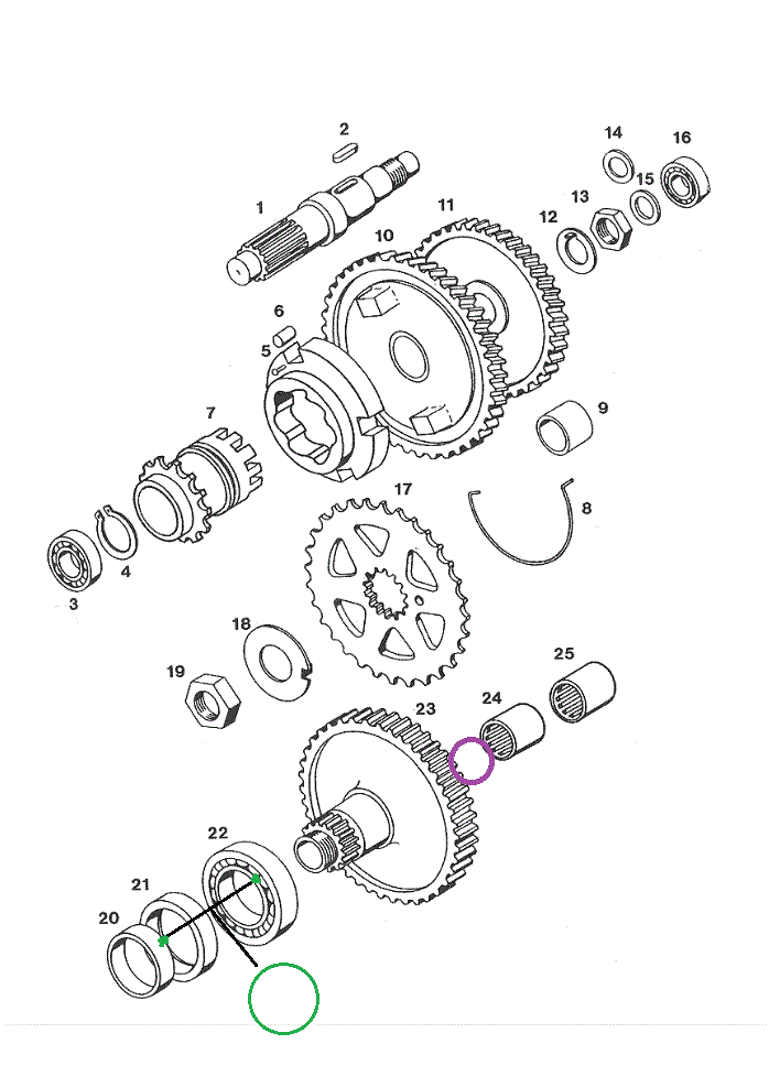

Berichtdoor Borcheld11 » 07 dec 2019 09:38
bedankt voor de reacties :P
oftwel O-ring
Groen 30 x 1,5 tussen afstandbus (20) en lager (22) ...
paars 16 x 3 tussen middentandswiel (23) en (24) naald ..
maak hem later wel uitgebreidere.. moet andere dingen doen nog o|O
Plaatsing o ringen.gif (45.89 KiB) 26893 keer bekeken
Berichtdoor Borcheld11 » 07 dec 2019 09:45
Ik heb begrepen dat je die O-ring achter het kettingwiel moet plaatsen, want die is het probleem, alle nieuwe kettingwielen zijn te dun.
misschien een idee om op te meten en dan topic te openen met ons bevindingen?
ik heb net mijn zgnd A-kwaliteits VTW gemeten met schuifmaat t.h.v afstandsbus en kwam uit op 4,10 mm
als ik weer orginele haal zou ik hem opmeten of iemand anders die dit leest misschien?

Berichtdoor fons716 » 07 dec 2019 10:01
Net even het voortandwiel gemeten en dat is 4,9 mm dik, dus dat is 0,8 mm dikker dan imitatie.

Berichtdoor peterzoetermeer » 07 dec 2019 13:23
Kijk, daar hebben we wat aan.
De afbeelding laat het al zien, je kunt van alles bedenken buiten de standaard oliekeerring, er zit niets tussen het kettingwiel (17) en het tandwiel (23). Het wordt alleen aangedrukt met moer (19) en ring (18). Als het kettingwiel dus te dun is kan het best zijn dat die dan niet goed wordt aangedrukt, gevolg lekkage, wat niets te maken heeft met keerring of andere O-ringen.
Hoe lang de vertanding is op tandwiel (23) moet op te meten zijn. Als dit 4,10 mm of meer is dan ligt hier het probleem. Of zie ik het verkeerd?
Dit los je dus met die O-ringen ook niet op.
Heeft iemand nog zo'n tandwiel (23) liggen om op te meten?

Berichtdoor peterzoetermeer » 07 dec 2019 13:37
Dat zag ik dus verkeerd, heeft ook met de dikte (of lengte) van de vulbus te maken.
peterzoetermeer
Berichten: 287
Berichtdoor peterzoetermeer » 07 dec 2019 13:57
@Borcheld11
Jouw verhaal vergeleken met het eerdere verhaal in mijn link: die O-ring moet dus tussen de vulbus en de keerring.
Ik blijf het een lapmiddel vinden, een O-ring dicht pas af als deze in een daarvoor bestemde kamer is opgesloten en door de druk van 1 kant de speling eruit drukt en zodoende afdicht. Op deze manier kun je hem dus pletten of zelfs kapot draaien.
