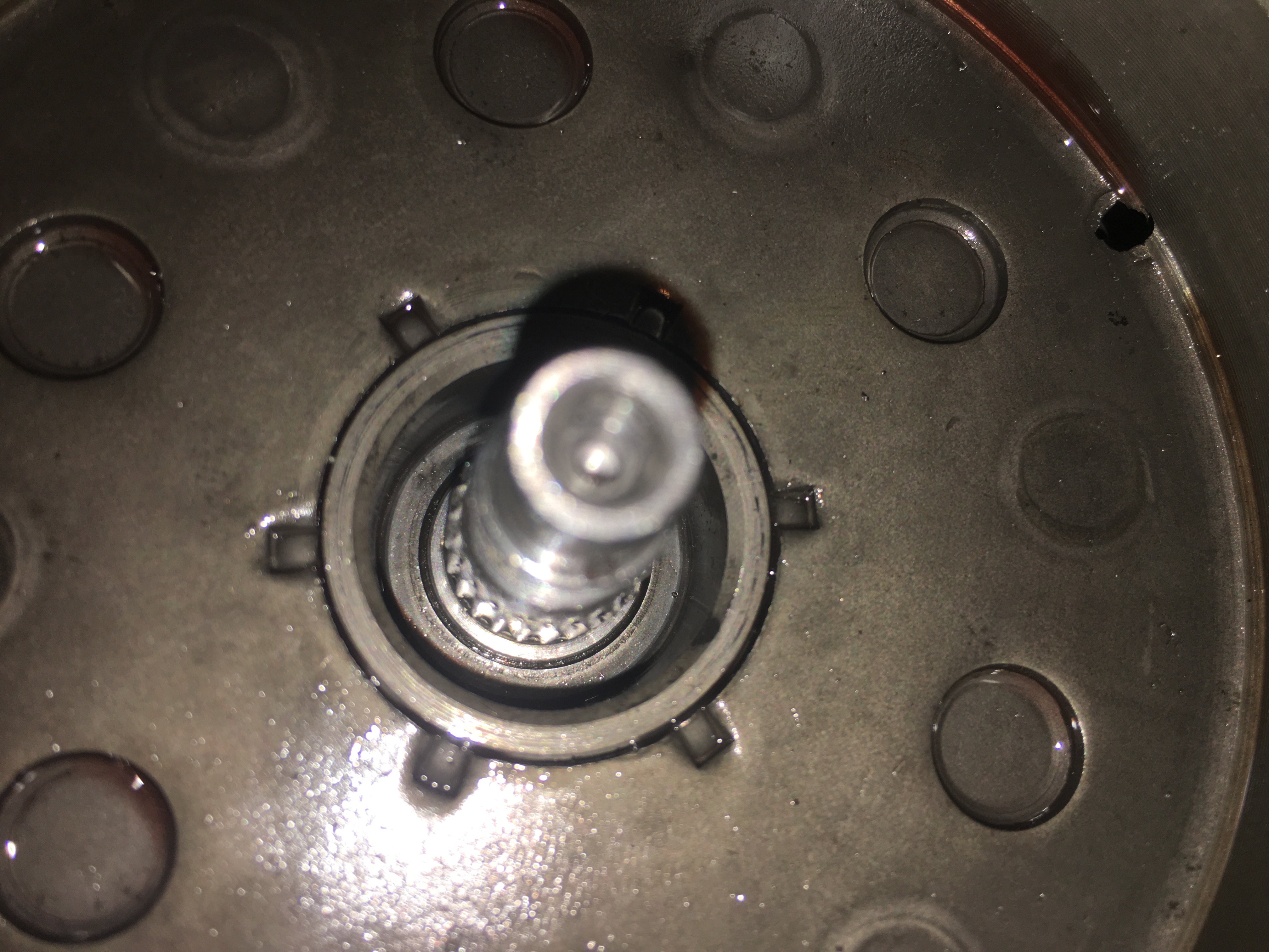

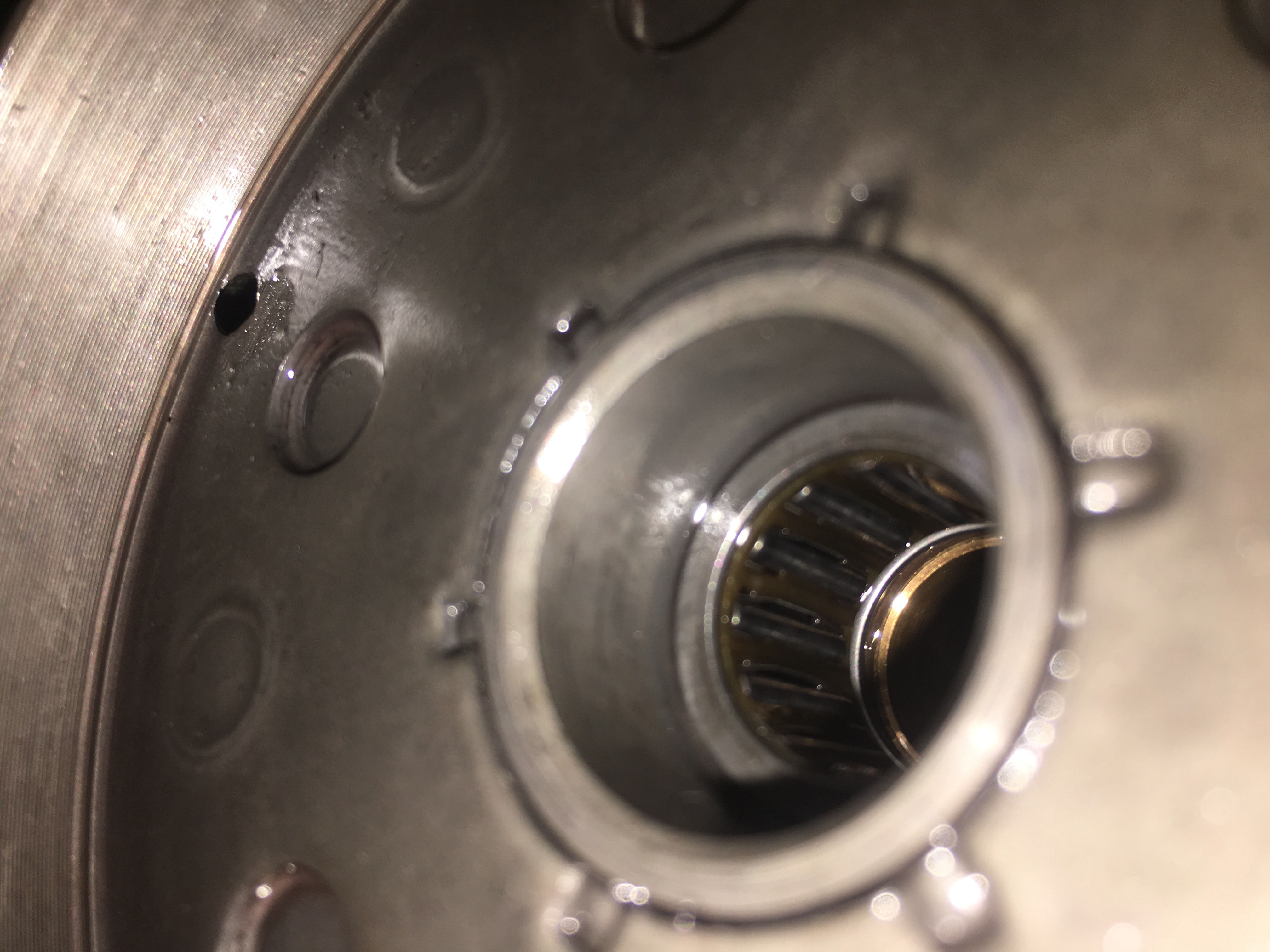

Tussen de naaldkoppeling in het huis en de 1e versnellingkoppeling. Maar het kan ook zijn dat je kickstartremveer (of de bekende omegaveer) niet goed in de uitsparing in het carter zit. Deze zit achter de middelste as met tandwielen. Deze moet de kickstart vrijgeven. Gebeurt dat niet dan blokkeert de bak en heb je genoemde symptoom.
er zit iets wat lijkt op een ring maar hij zit vast dus misschien is het hem niet

Berichtdoor shadowranger » 04 mar 2020 17:56
Edit: fons716 was me net voor:
Op de foto zie je de buitenkant van de naaldkoppeling. De ring is een dunne metalen ring die eruit komt als je de koppeling van de as schuift.
In deze exploded view gaat het om onderdeel nr. 10. Dat is:
- artikel 10209.073 10-1 Shim 0,30mm
of
- artikel 10209.119 10-2 Shim 0,50mm
Welke is afhankelijk wat je moet hebben om de juiste speling over te houden. Heb je deze niet toevallig ergens anders op gezet (bijv. achter de koppeling tegen de keerring?)
