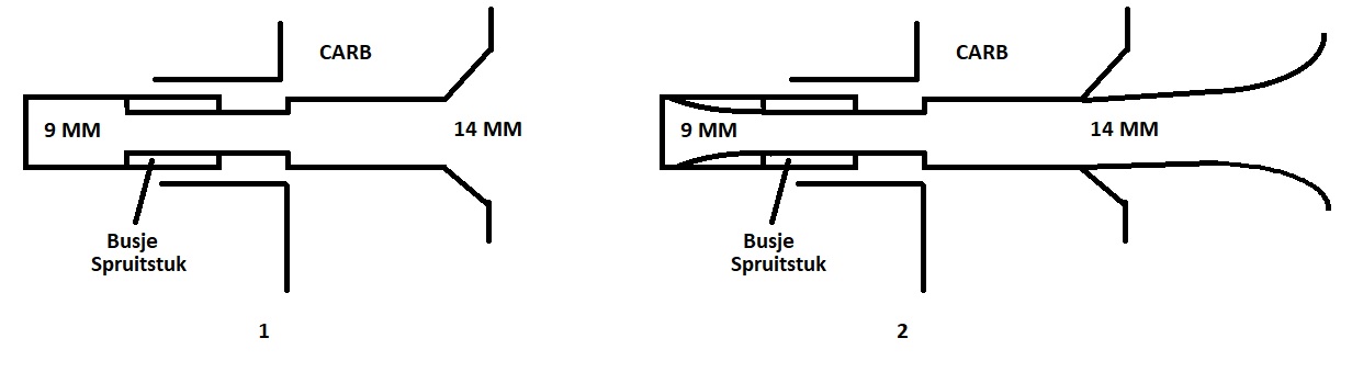

Waarom ga je het spruitstuk ontgrenzen met een 9 mm carb....dat is gewoon onzin en nutteloos.

Dus de mods die er bij komen zijn: spruitstuk "restrictie" eruit...dat werk had ik je willen besparen omdat het niet helpt en dat mag je maat mij wel eens uitleggen als hij dat wil.(hij gaat er ook niet slechter van lopen)

De restrictie hebben we eruit gehaald door hem eerst ff te verhitten met een kleine gasbrander en daarna eruit te trekken met een tang. Dat was zo'n tang, wanneer je die inknijpt zet die juist uit, dus eigenlijk een omgekeerde tang ipv grijpen juist verbreden. Ben vergeten hoe je zo'n tang noemt. De luchtfilter is eigenlijk best goed. De filter heeft ooit op een Yamaha motor gezeten hoorde ik. Hij is vrij zwaar en heeft een heel fijn mesh filtertje eromheen. De kappen zitten er overheen dus dat zal wel meevallen denk ik. Maar ik ga er zeker op letten. Die maat van mij is bezig met een studie auto technicus en zit in zijn 3e jaar. Zelf weet ik aardig wat van auto tunen en een beetje sleutelen met auto's. Brommers zijn nieuw voor mij, maar wel vrij makkelijk te leren. Het was inderdaad niet handig om het lijstje in de toekomst te zetten terwijl ik al wat dingen had gedaan. De originele filter was gitszwart van binnen en er zat veel rotzooi in. Ik wil deze Tomos gewoon gebruiken om af en toe naar mijn opleiding mee te rijden en voor boodschappen. Het tunen voor topsnelheid zou ik wel erg tof vinden, maar dat gaat simpelweg niet in Maarssen/ Utrecht. Daarom zou ik het wel leuk vinden om altijd de eerste te zijn die oversteekt bij het stoplicht. Oftewel een goed optrek vermogen, dus een Vespa eruit trekken zou ik wel erg leuk vinden. Bedankt voor het advies.

Even tekeningetje gemaakt, misschien dat je dan ziet waarom het geen nut heeft, mogelijk nadelig is (al zal je dat niet merken)
Snor tomos heeft erg weinig speelruimte, brom versie is veel makkelijker op te voeren.
2de tekeningetje is wat ik is heb geprobeerd, dat leek te werken maar de inlaat kant bleef niet zitten (stuk van zo'n kinderfiets toeter :) )
Is ook maar net hoe ver je wilt gaan, je kunt het spruitstuk behoorlijk netter maken met epoxy, je kunt wat dremelen en... die heb ik hier verder nog nooit voorbij zien komen, je kunt het membraan veranderen zodat de plaatjes meer lengte hebben, daardoor openen ze makkelijker, beter starten + betere lage toeren respons (stel ik me zo voor)
