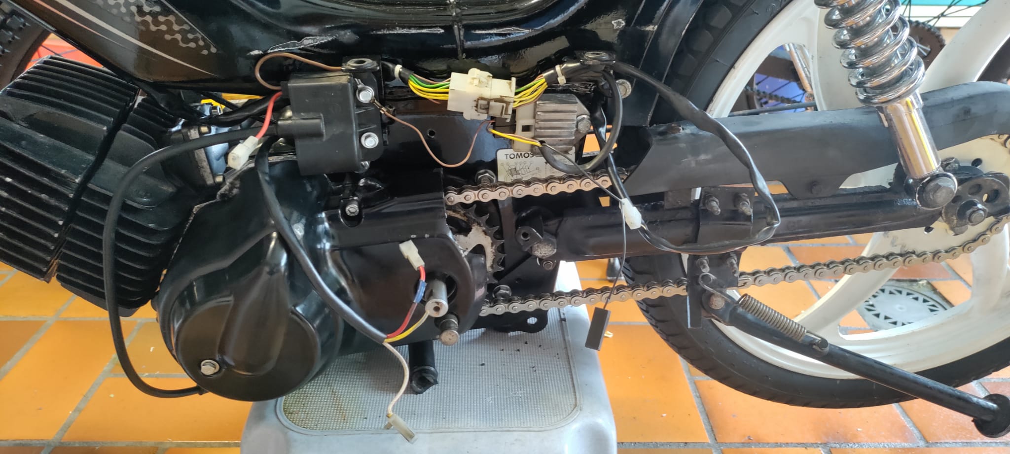

Hallo allen.
Ik heb een vraag.
Laatst heb ik een Tomos rollend frame met kenteken aangeschaft. Hier zat nog een kabelboom en spanningsregelaar op, alleen geen bobine.
Nu heb ik er dus een ander blok onder gemonteerd samen met de bobine die daar bij hoorde. Alleen nu kan ik de rest van de bedrading niet aansluiten. Ik had gezien dat op dit frame een 4 polige spanningsregelaar zit ipv de 3 polige die ik eerst gebruikte.
Mijn vraag is nu wat ik moet aanpassen en evt moet aanschaffen om dit met elkaar te laten werken.
Er zit geen elektrische start op.
Ik heb nog een foto bijgevoegd van het hele gebeuren.
Alvast bedankt voor de hulp.
Mvg
Leon

Berichtdoor fons716 » 04 aug 2022 19:13
Geel van het blokje op de bovenste aansluiting van de spanningsregelaar.

Berichtdoor TomosvanLeon » 04 aug 2022 22:58
Aha oke. En de rest van de kabels?
Berichten: 3991
Berichtdoor fons716 » 05 aug 2022 00:32
Rood van het blokje naar zwart draad kabelboom en de zwarte die overblijft naar de rode draad van de bobine-cdi

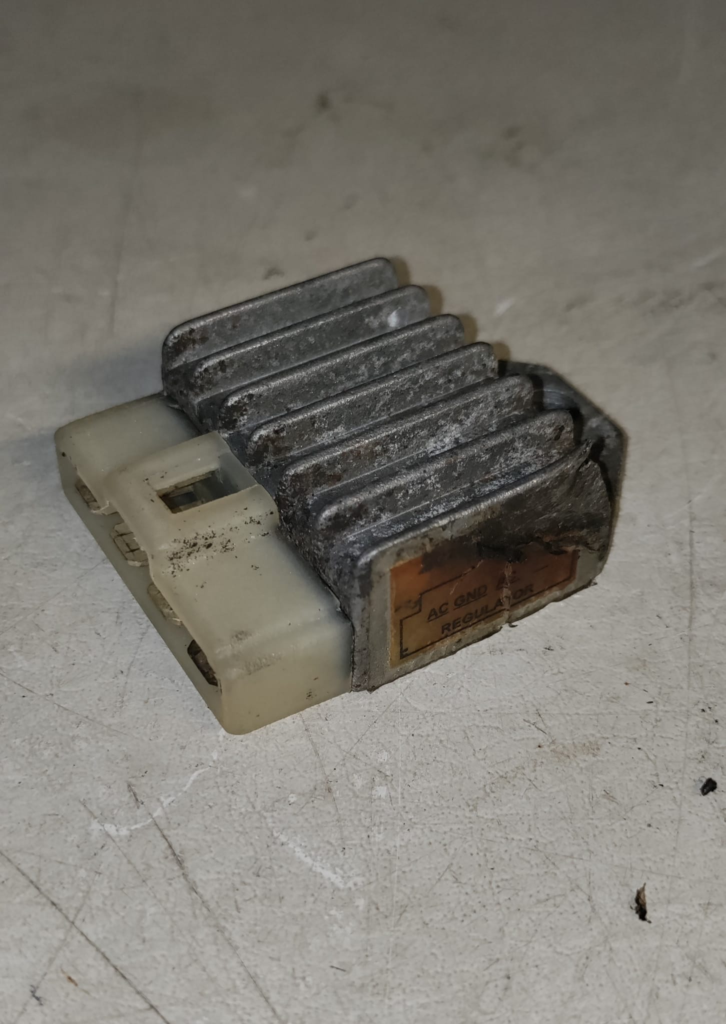

Berichtdoor shadowranger » 05 aug 2022 19:31
Even wachten, want over welk type 4 polig hebben we het hier? Is het een AC-AC versie of een AC-DC versie? De eerste is voor kickstartversies, de laatste voor e-start modellen. Zat er op dit frame van oorsprong een e-start blok? Afgaande op je foto is de plastic cliphouder wit, daarmee neig ik naar AC-AC versie, maar goedkope China-made regelaars kunnen zowel AC-AC als AC-DC zijn.
Maak even een detailfoto voor de zekerheid van de regelaar en post deze hier. Zit er een afbeelding bij op de spanningsregelaar, dan graag ook daar even een foto van. Zoals een voorbeeld hieronder dus:

Berichtdoor TomosvanLeon » 05 aug 2022 21:00
Weet niet precies wat voor een blok er origineel onder zat.
Heb de spanningsregelaar net nagekeken en denk dat dit gewoon de AC-AC versie is.
Berichten: 3991
Berichtdoor fons716 » 05 aug 2022 21:10
Of je zet de oude met 3 aansluitingen er gewoon weer op, dan weet je zeker dat hij alleen maar ac is

Berichtdoor TomosvanLeon » 06 aug 2022 19:57
Ja dat kan ook maar werken de lichten enzo dan ook gewoon?
Berichten: 3991
Berichtdoor fons716 » 06 aug 2022 20:04
Waarom zou die niet werken, het is gewoon een ac spanningsregelaar.
Je lampen zien het verschil tussen oud en nieuw model echt niet. :D
