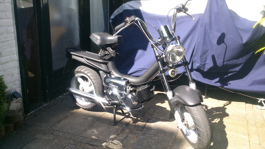

Nog even een foto van mijn aanwinst (zelf al mat zwart gespoten)
