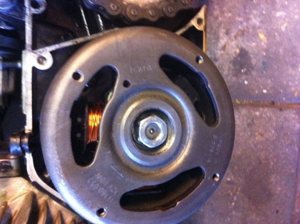

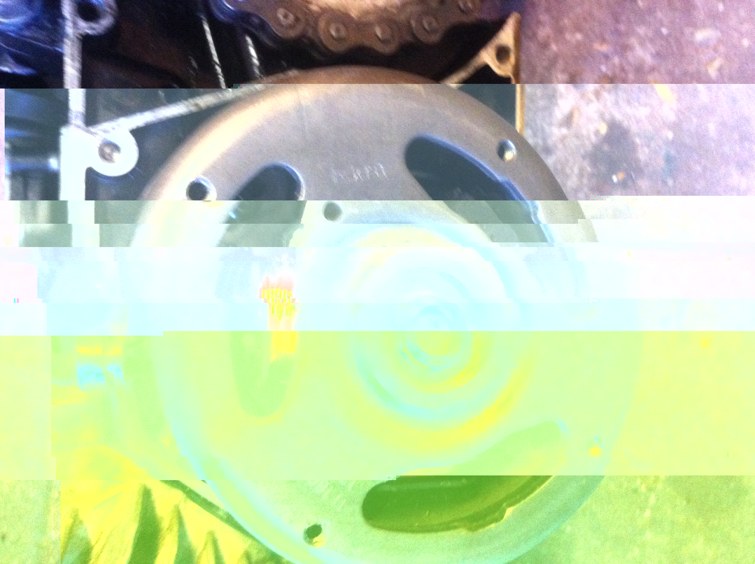

Dit is het vliegwiel die ik er nu op heb.

Vliegwiel voor dit type ontsteking (4-spoels, zo te zien op de foto) is niet de juiste, daarvoor heb je de dichte versie nodig die ook kleiner is qua diameter. Die op de foto is voor punten of 2 spoels electronisch.
Deze dus:
of deze:
Ik neem aan dat het originele vliegwiel wat bij de e-start zat nog aanwezig is?
