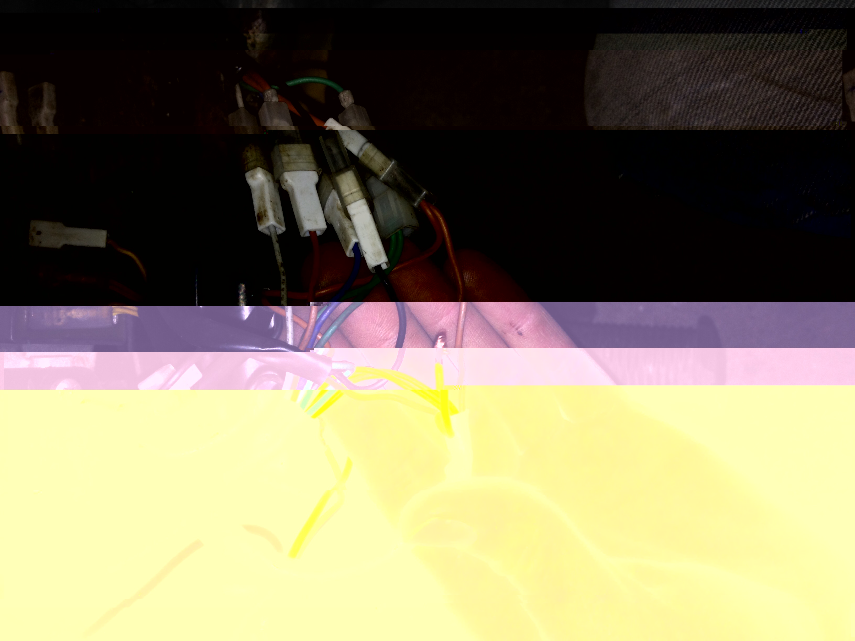

De gele en de rode draad
Het losse gele draadje loopt naar de spanningsregelaar maar heeft dus geen functie

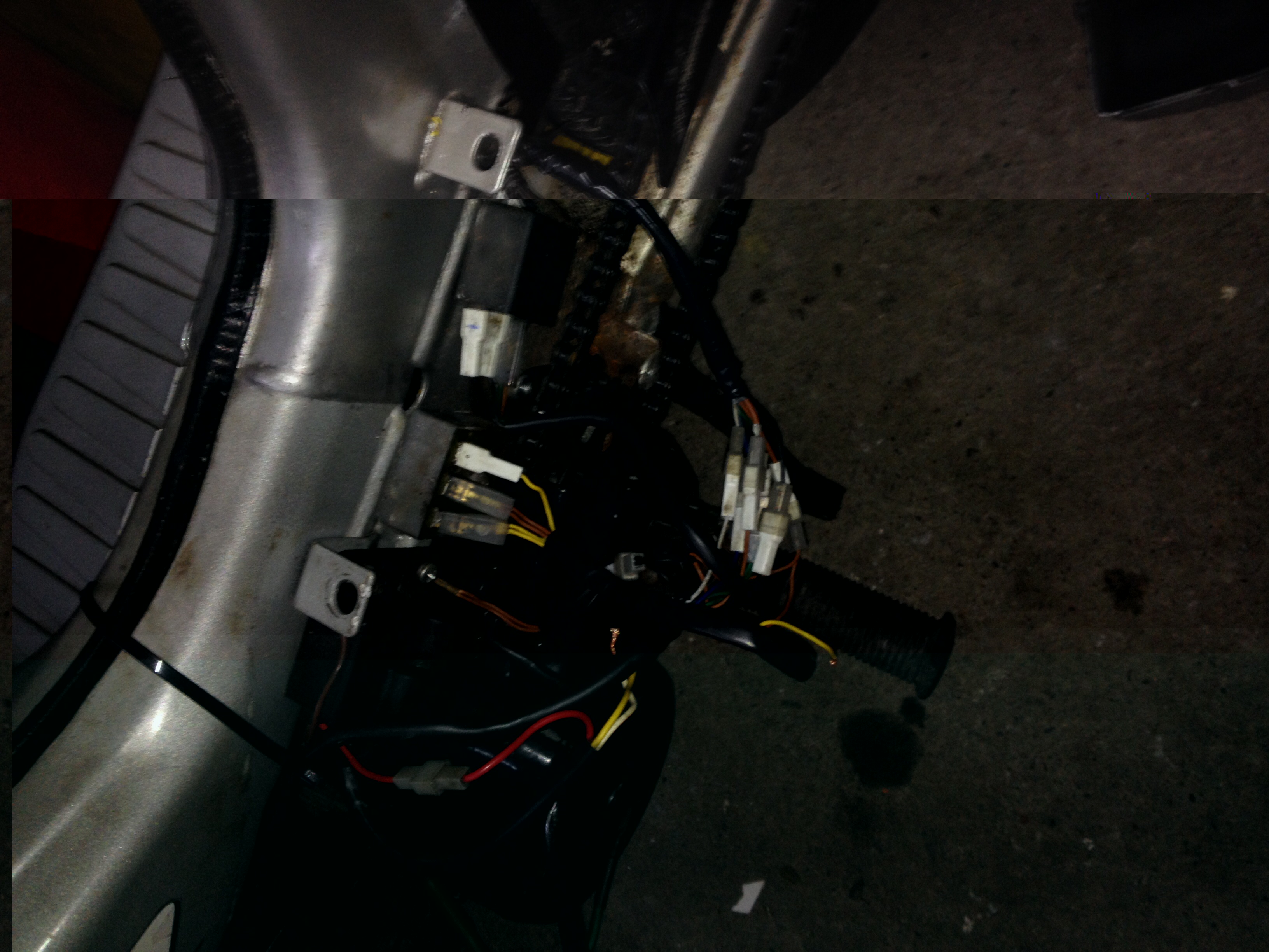

Bedrading voor verlichting etc.

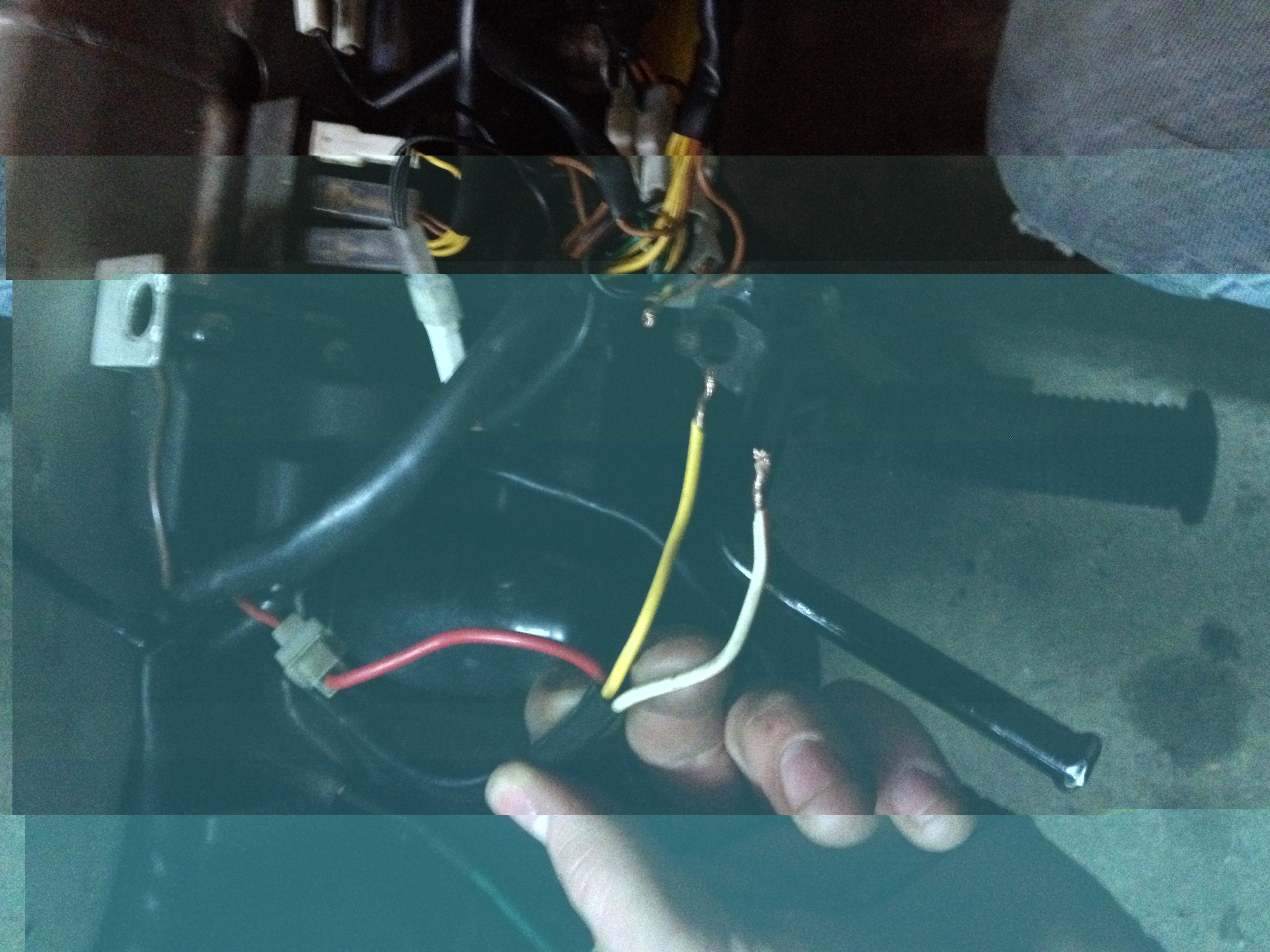

Een totaalplaatje

Geel uit het blok gaat naar de spanningsregelaar. Vanuit de spanningsregelaar gaat er een ander gele de kabelboom in. Geel is nl de draad voor de verlichting. Rood zou naar de bobine gaan, zoals ief ook al aangaf. Die wite draad zou ik even aftapen wanneer je die niet gebruikt. Ik ben trouwens ook nog niet helemaal helder, eerst even koffie.....

Vwb de drie draden uit je blok:
Rood of zwart = ontsteking
Geel = verlichting/ spanning wissel
Wit-rood = gelijkspanning/ opladen tbv accu/ knipperlichtenautomaat (tenzij dit een wisselspanningversie is)
Massa krijg je blok via het frame, er is geen aparte massadraad.
Misschien is het zinnig om eens de e-start schema's in de wiki te bekijken.
