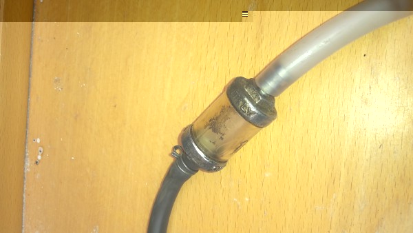

Vandaag inderdaad het benzineslangetje losgemaakt aan de kant waar het de carb ingaat. Als ik vervolgens het benzinekraantje opendoe dan loop er benzine uit. Da's dus goed. Daarna startte hij ook meteen weer. Maar het slangetje bevat nog wel veel lucht en zie dat de benzine maar druppelsgewijs uit het kraantje in de slang loopt. Kan dat kwaad? Ook zit er tussen benzinekraan en carb dus een soort doorzichtig cilindertje dat niet geheel gevuld is met benzine. Wat is de functie van dit cilindertje (is dit een filter of voorkomt deze dat er lucht in de rest van het systeem zit?). En kan ik het openmaken om te checken op vuil/verstopping?

Dat er een luchtbelletje blijft staan kan normaal zijn, ligt aan hoe de slang zit tussen kraan en carburateur. Dat andere ding ertussen ken ik niet, maar vermoed idd dat dit een extra filtertje is voor de brandstof. Een beetje overdreven, want er zit al een filter op je kraan in de tank en achter de aansluiting van je carburateur waar de brandstof binnenkomt. Je kan het ook weglaten en de slang zo kort mogelijk houden. Alle weerstand is teveel.

Ik ga denk ik een nieuw slangetje halen en haal het cilindertje er tussenuit! Kijken of dat beter gaat :)
Ik zal ook een foto posten van het cilindertje (wordt waarschijnlijk eind van de week).

Ik heb het slangetje geplaatst en het filter ertussenuitgehaald. Straks een flink stuk rijden, hopelijk gaat dat goed!
Berichtdoor shadowranger » 01 mar 2016 18:17
Nu ik hem op de foto zie, is het idd een filter. Nergens voor nodig. Je hebt er al 2, zoals ik al aangaf.
