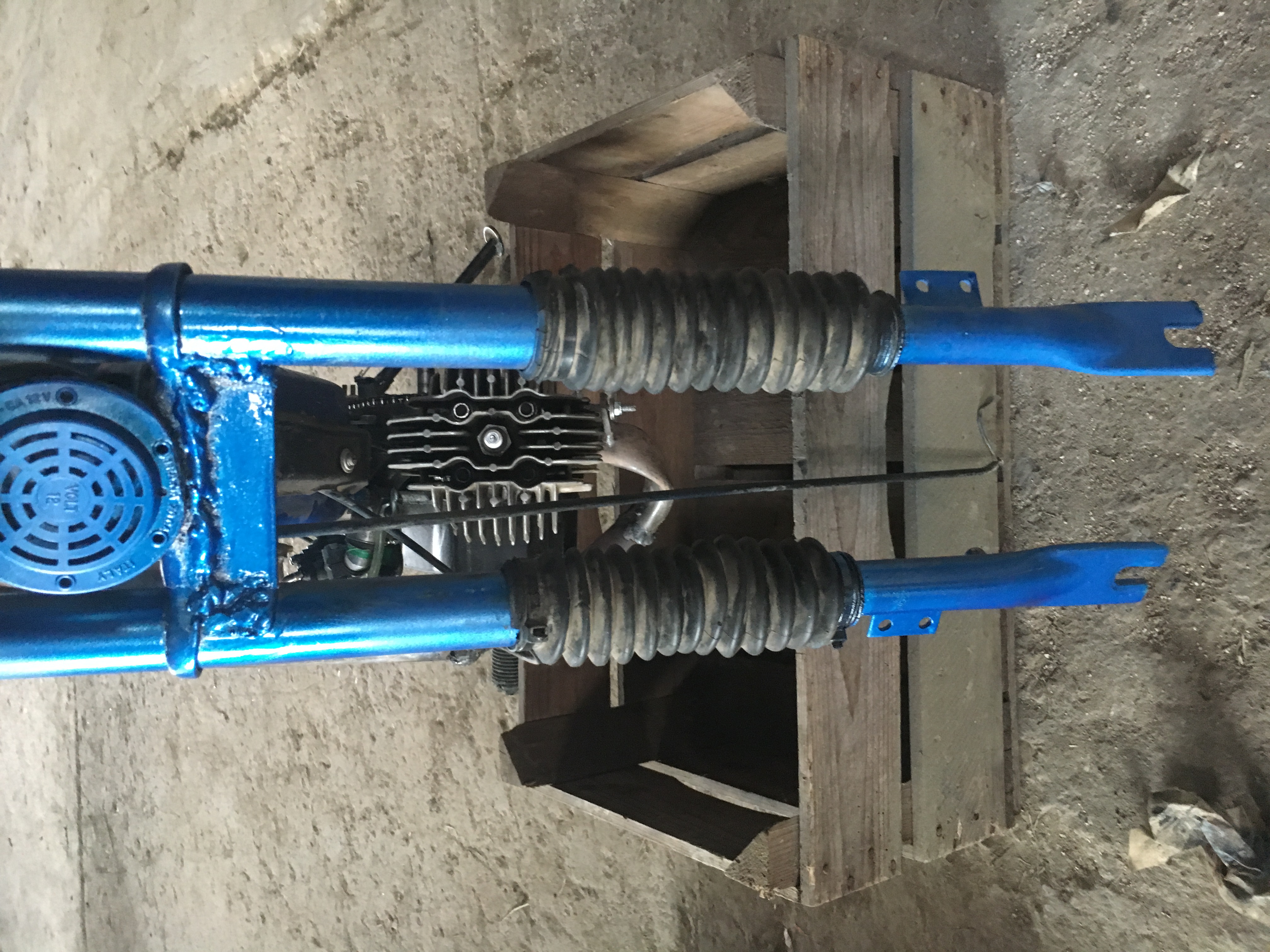

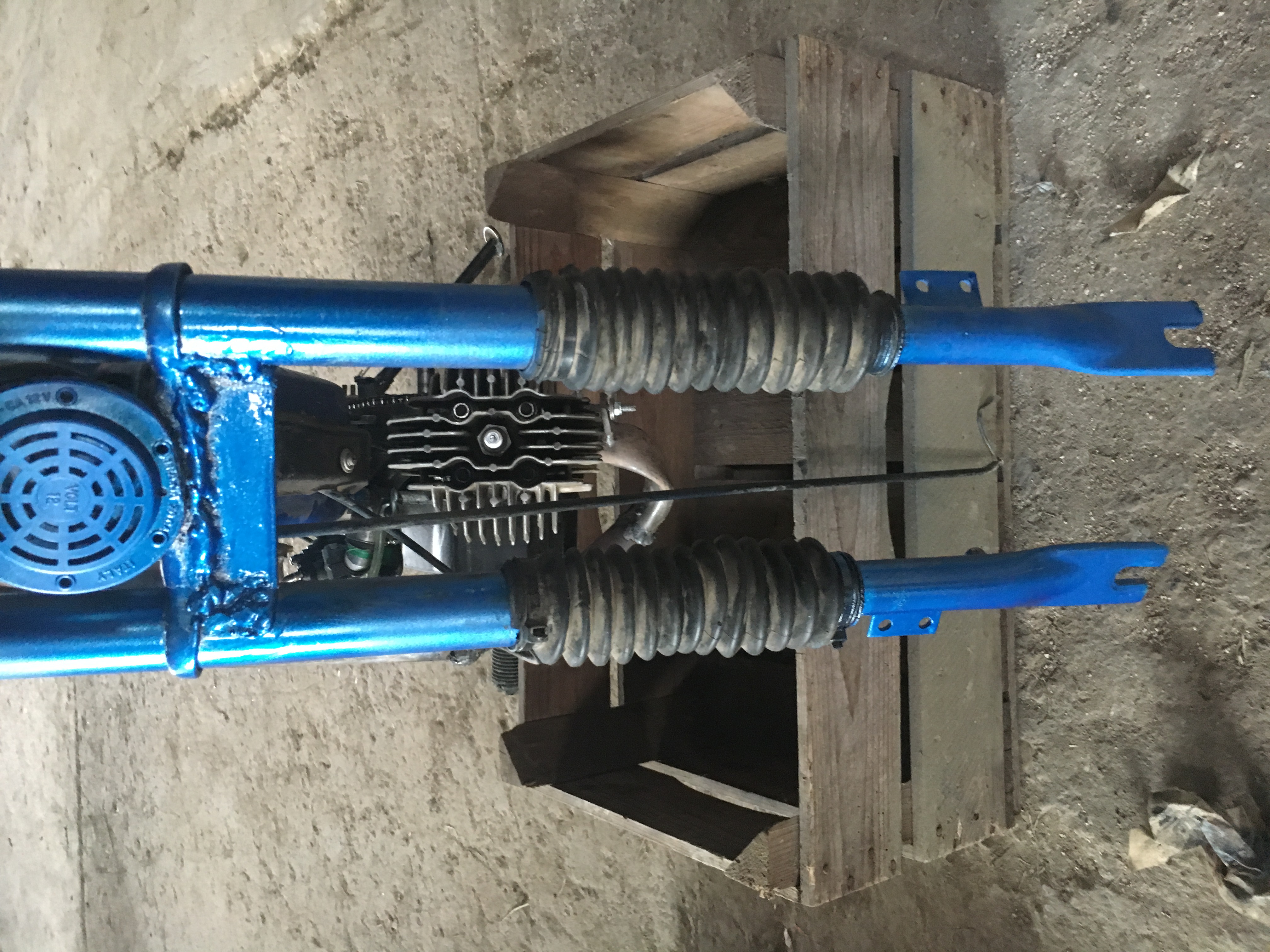

dan ga ik de voorvork verstevigen van de tomos en de beschadigde lak weer bijwerken. ook ga ik even kijken hoe de wielafstand tussen tomos en puch is aangezien het een puch vork is met dus een tomos wiel. wellicht dat hij iets ruimte had en daardoor eronderuit vloog.

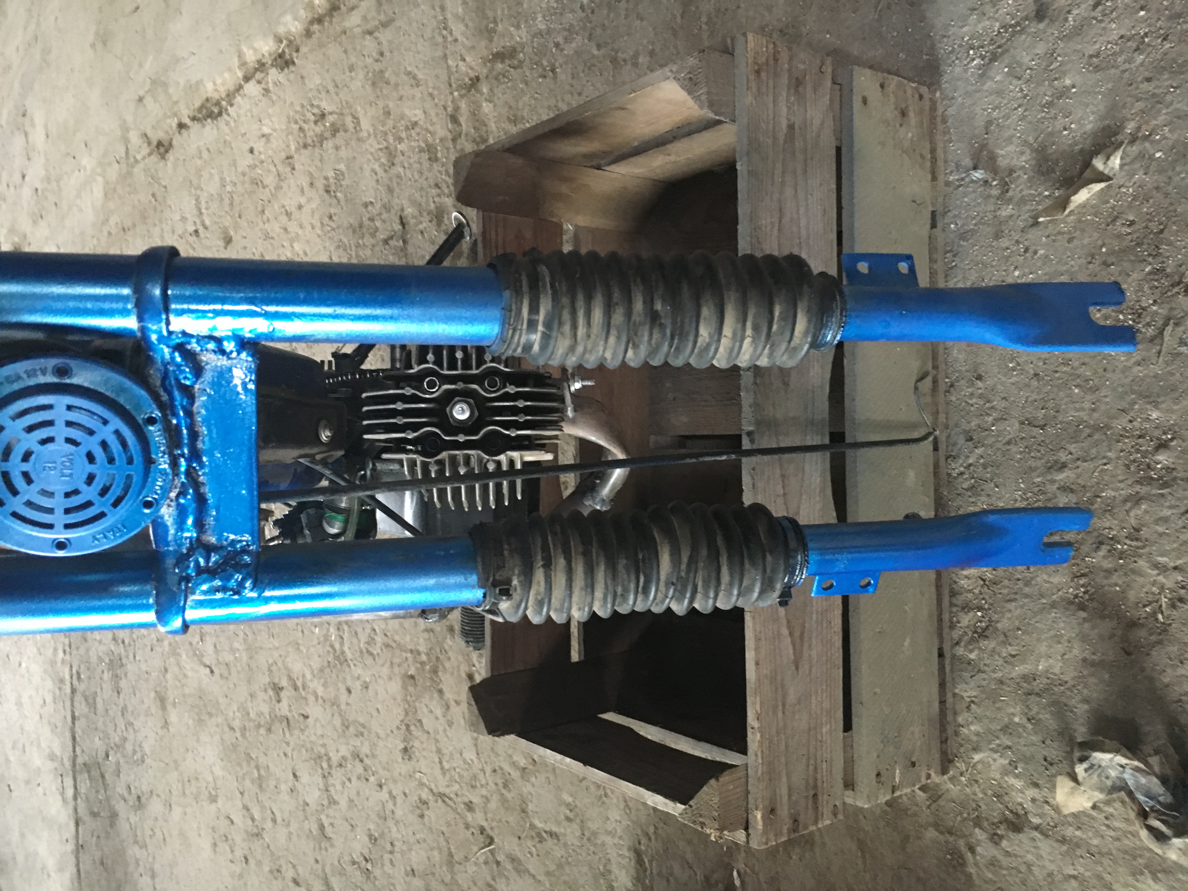

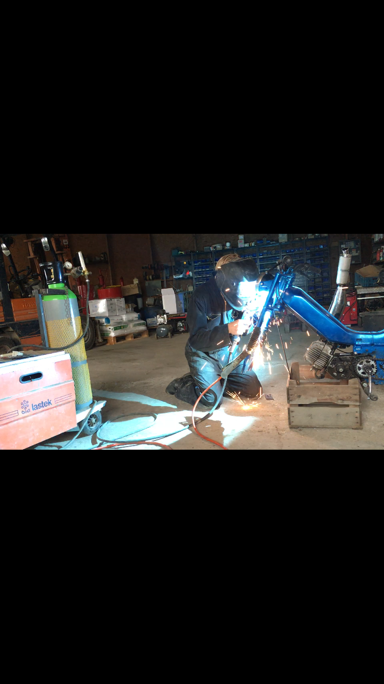

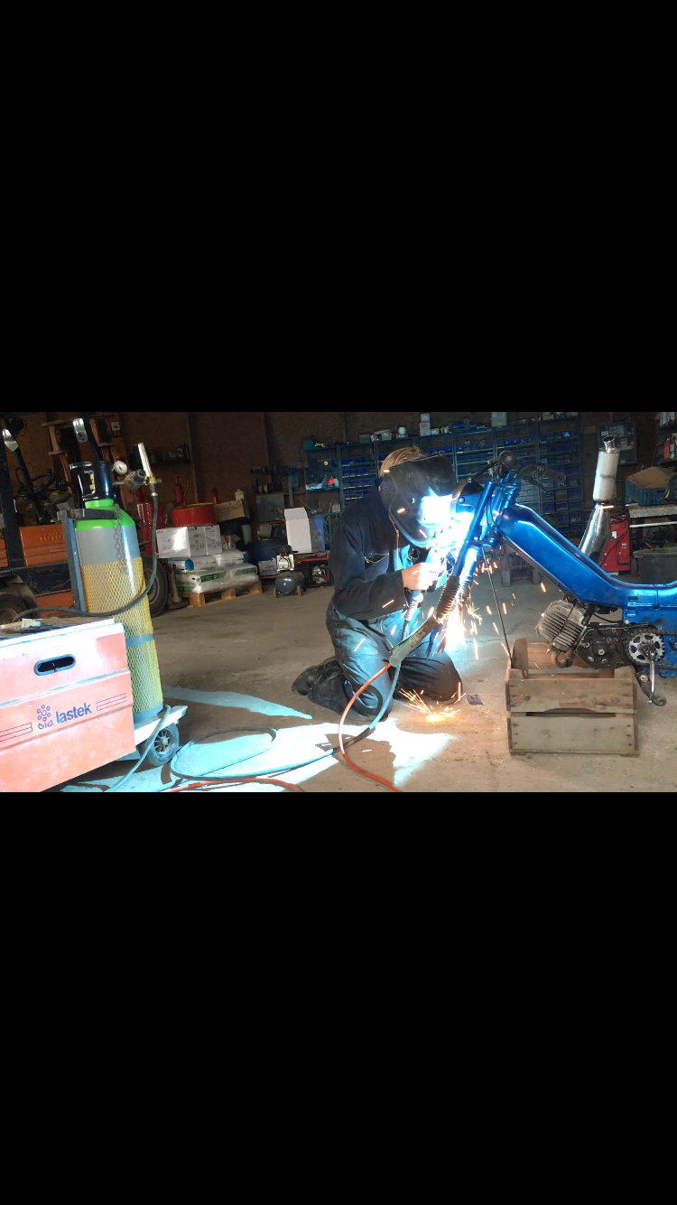

Berichtdoor ivowieman » 30 jun 2017 18:47

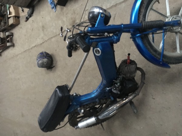

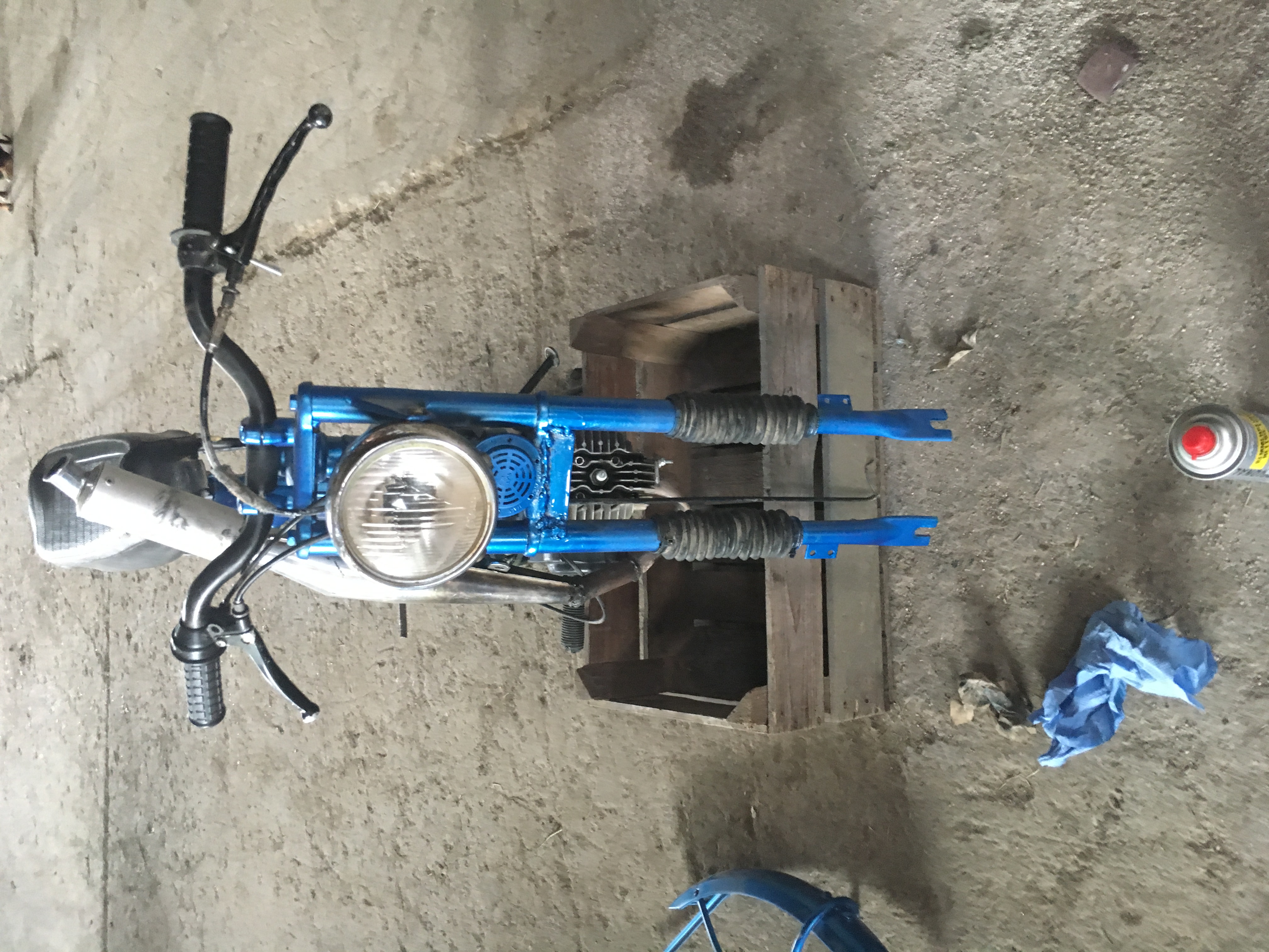

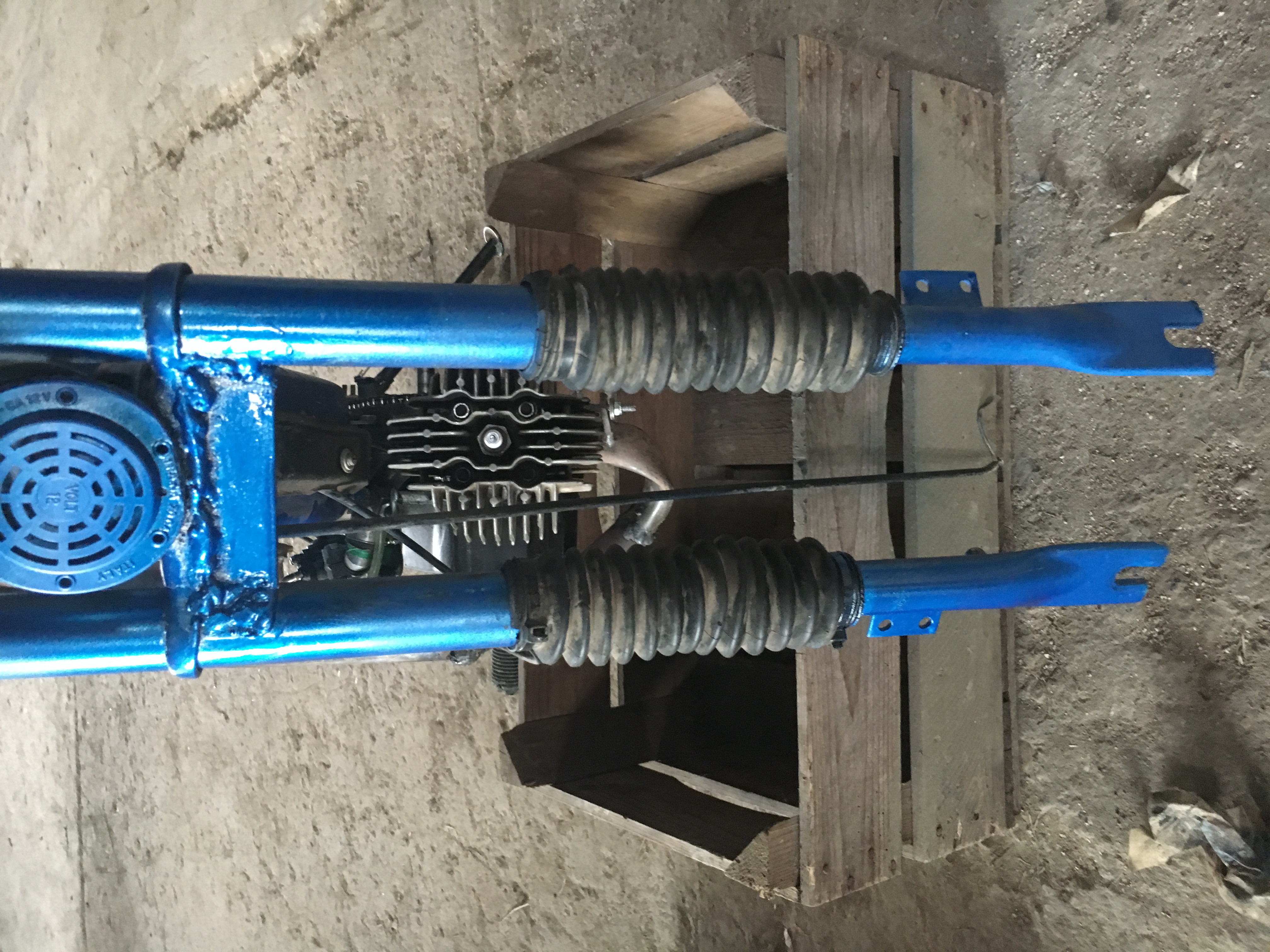

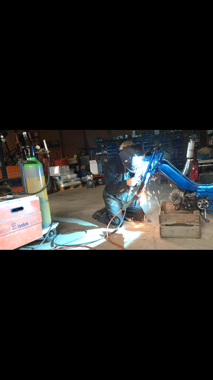

begonnen met de voorvork :)

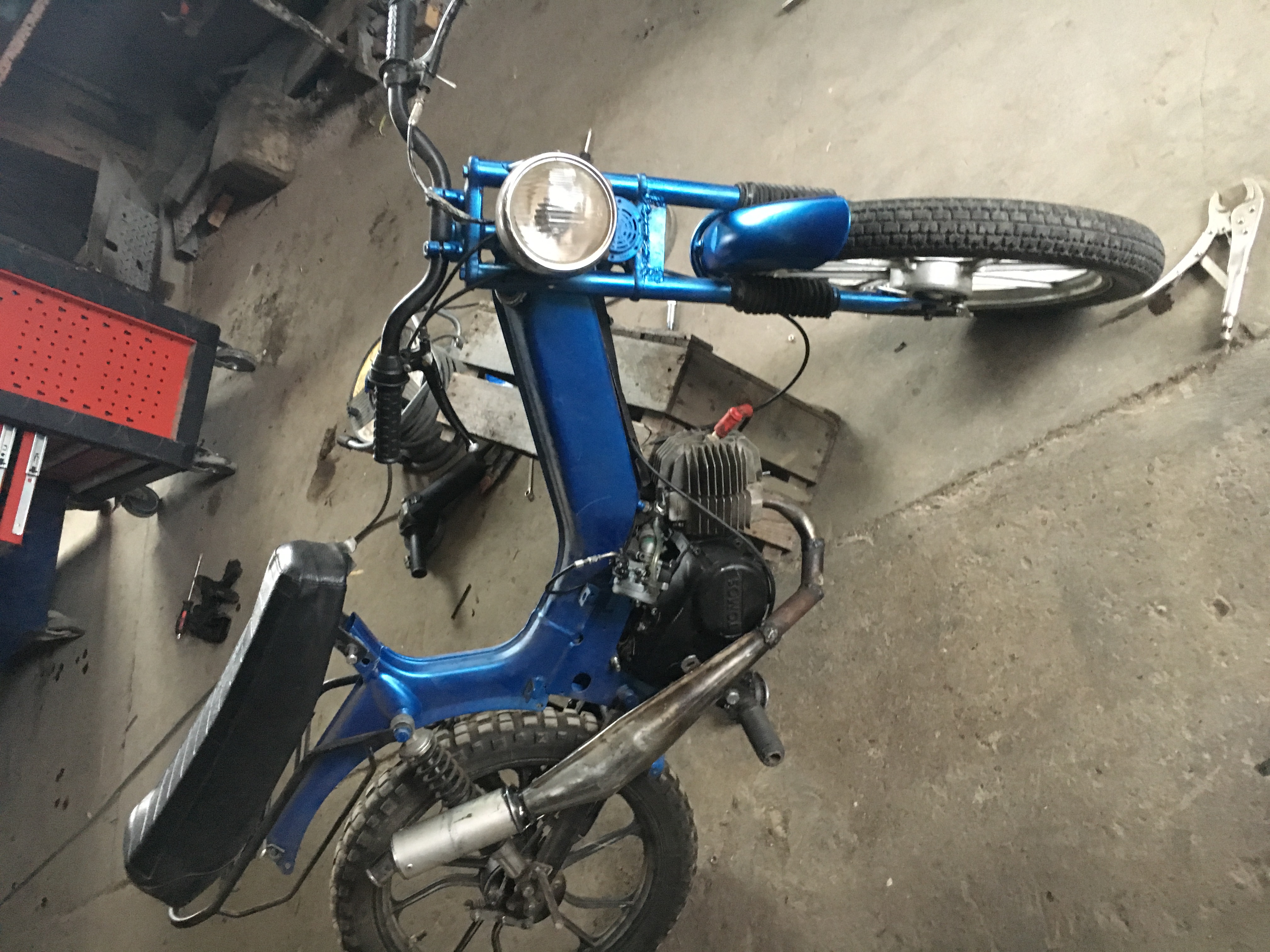

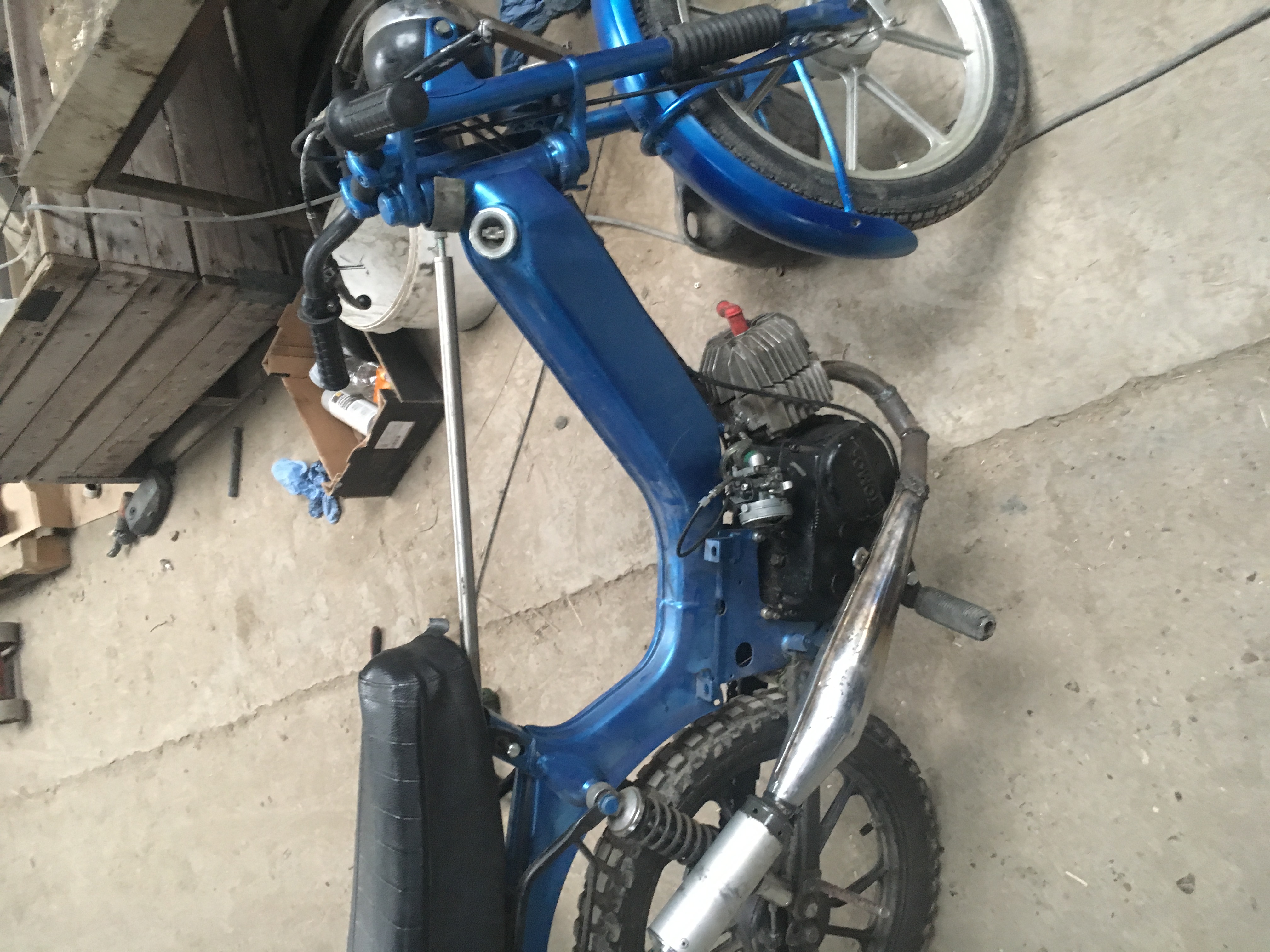

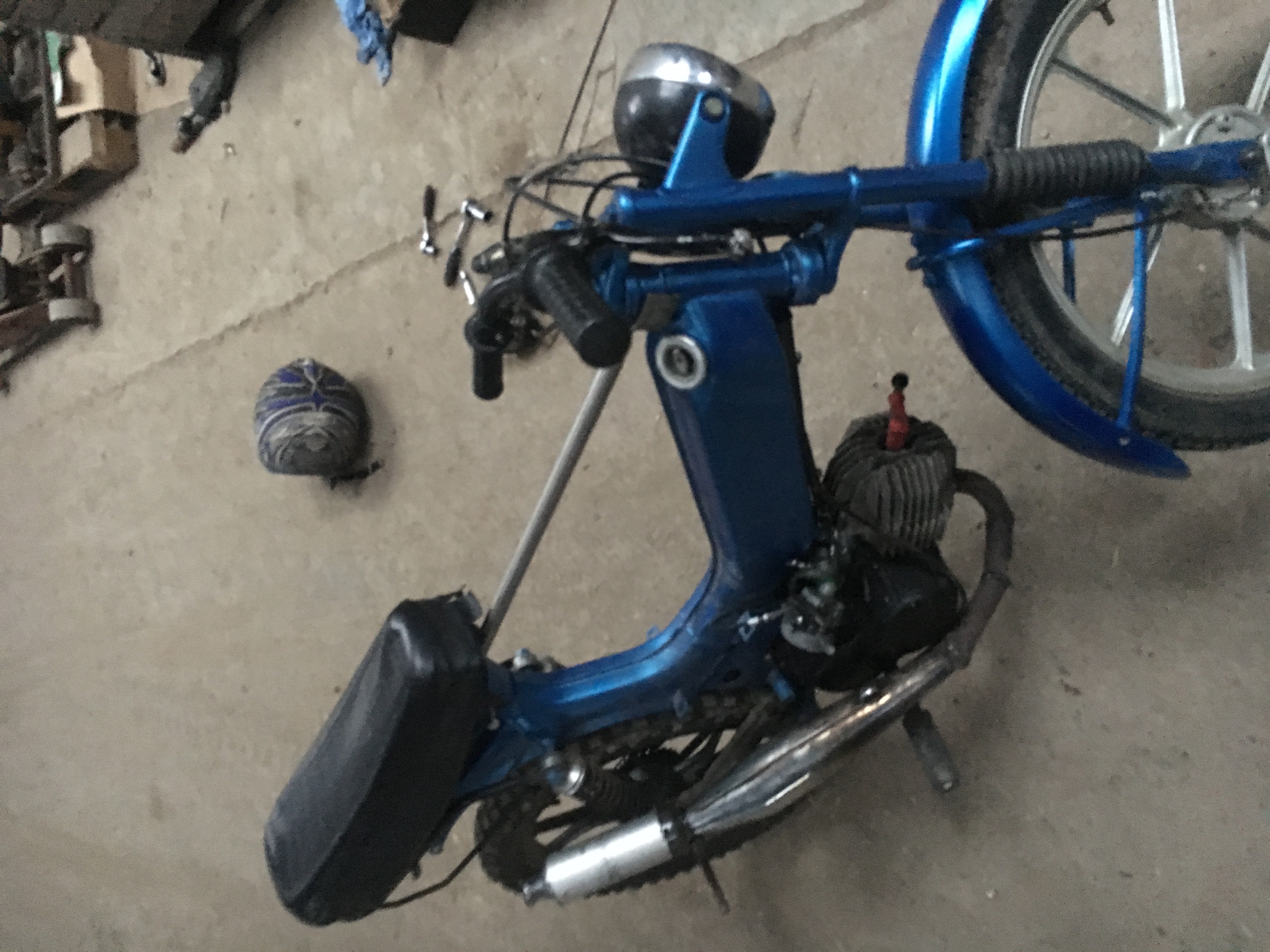

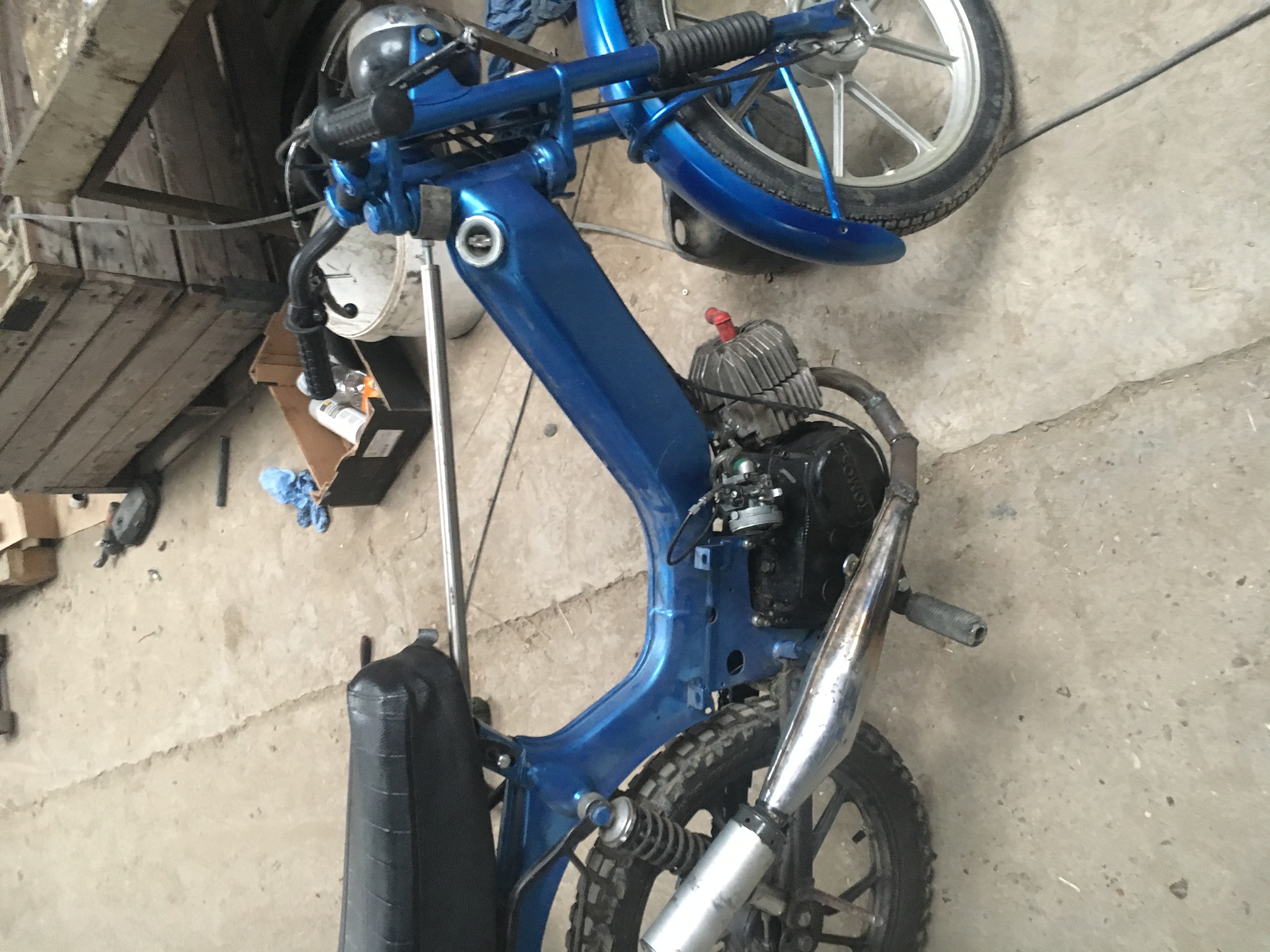

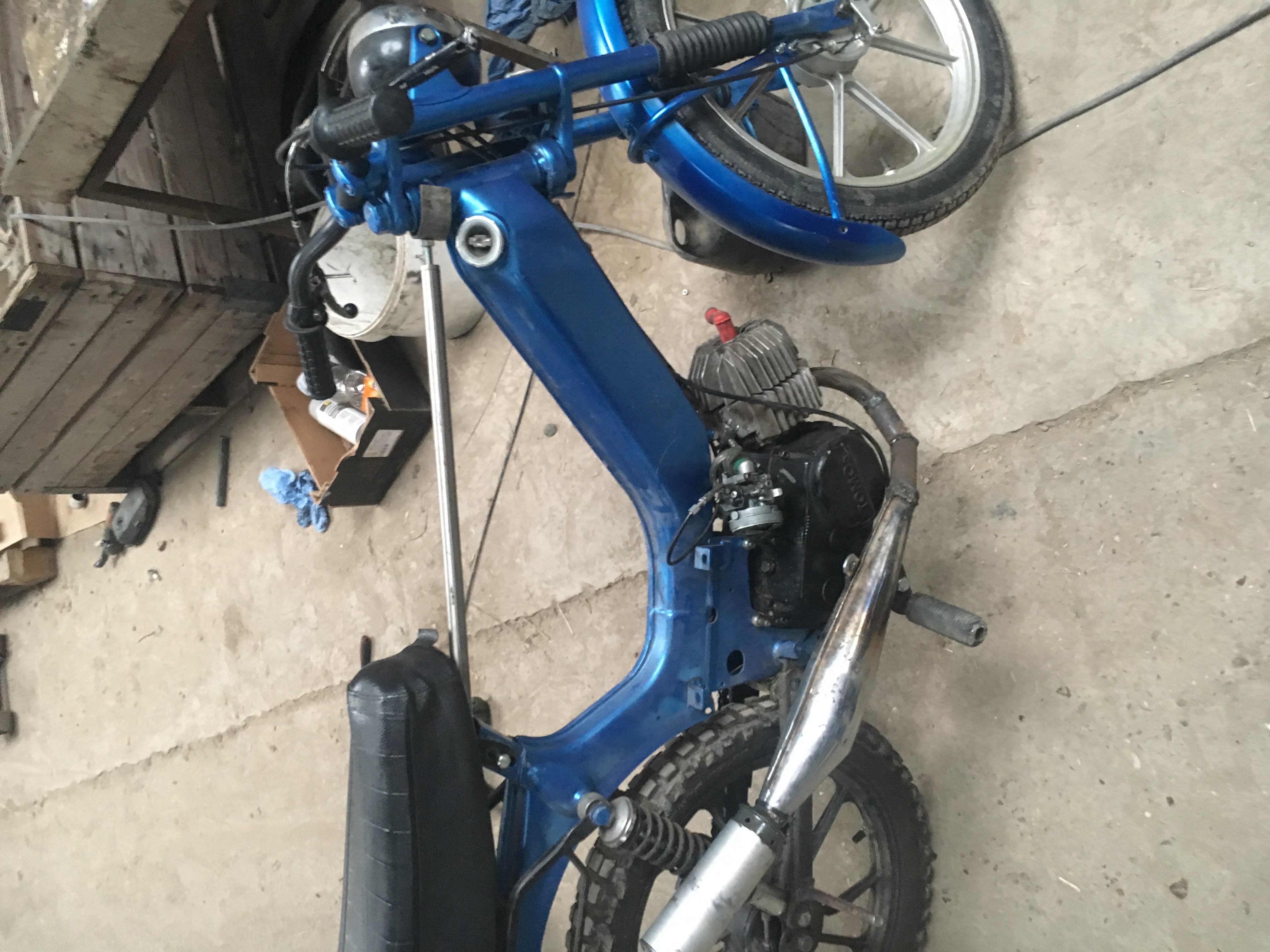

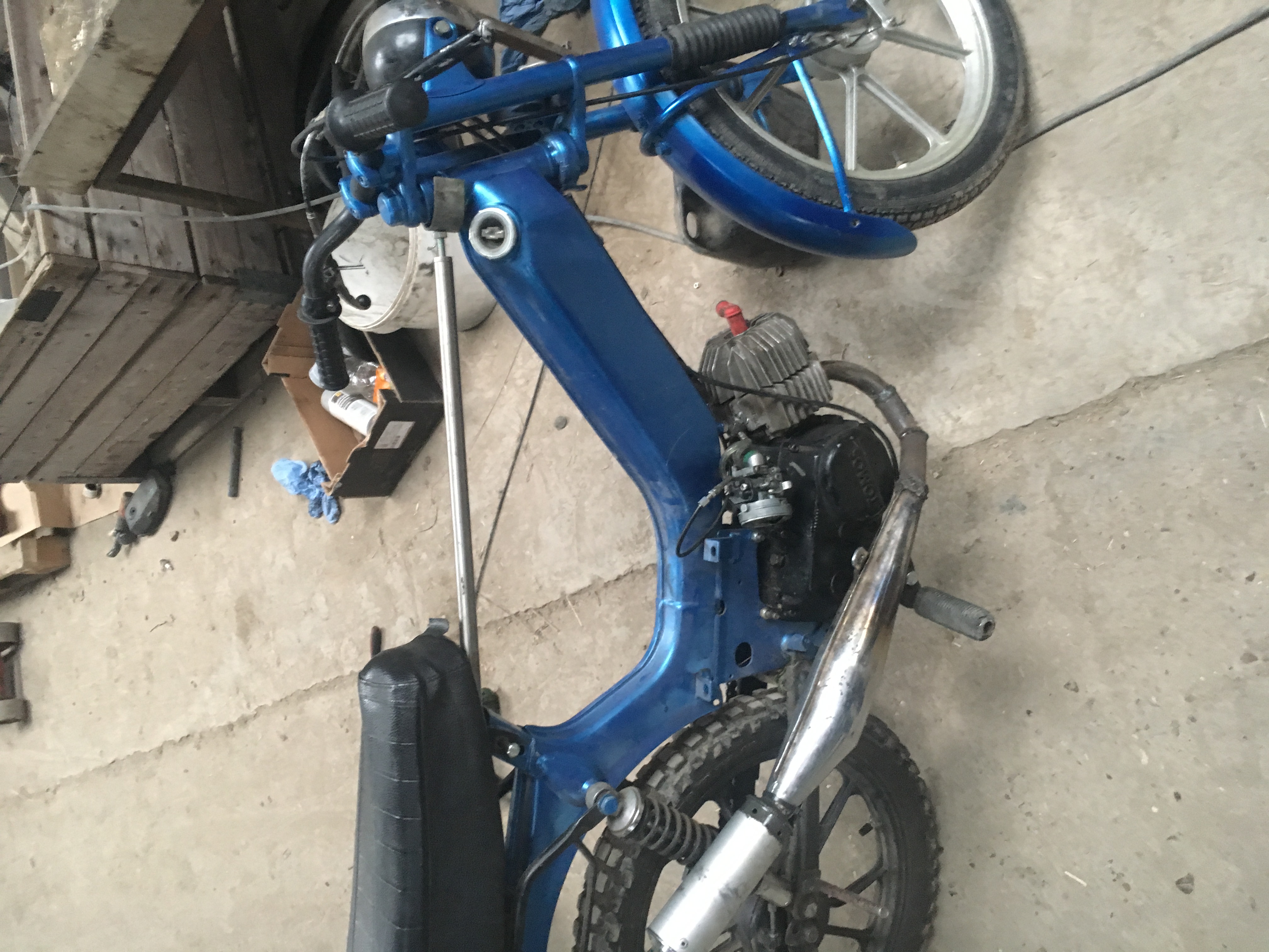

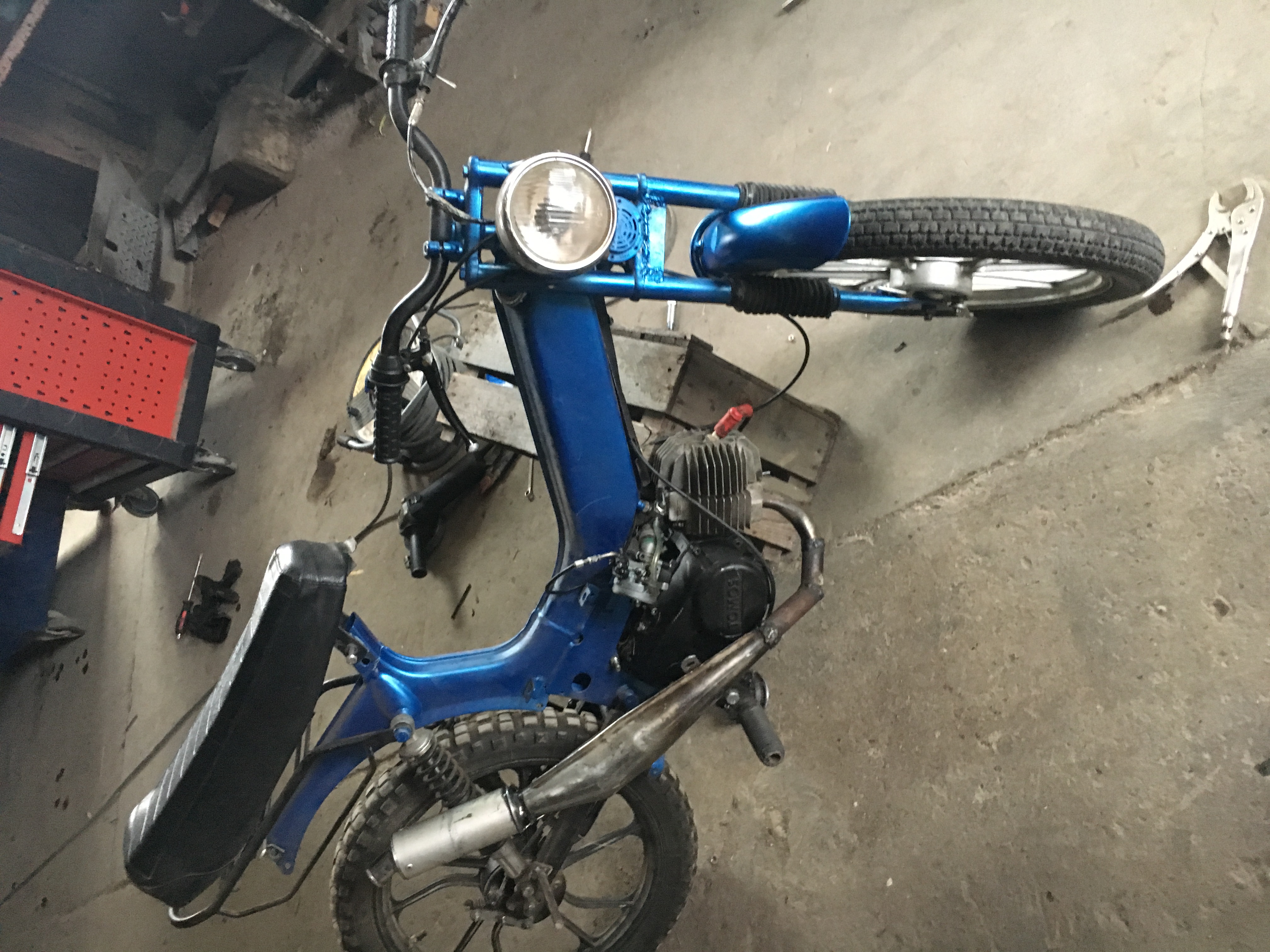

Berichtdoor ivowieman » 16 jul 2017 23:58

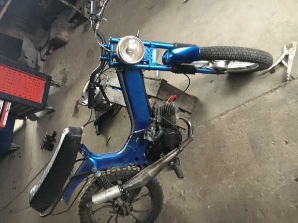

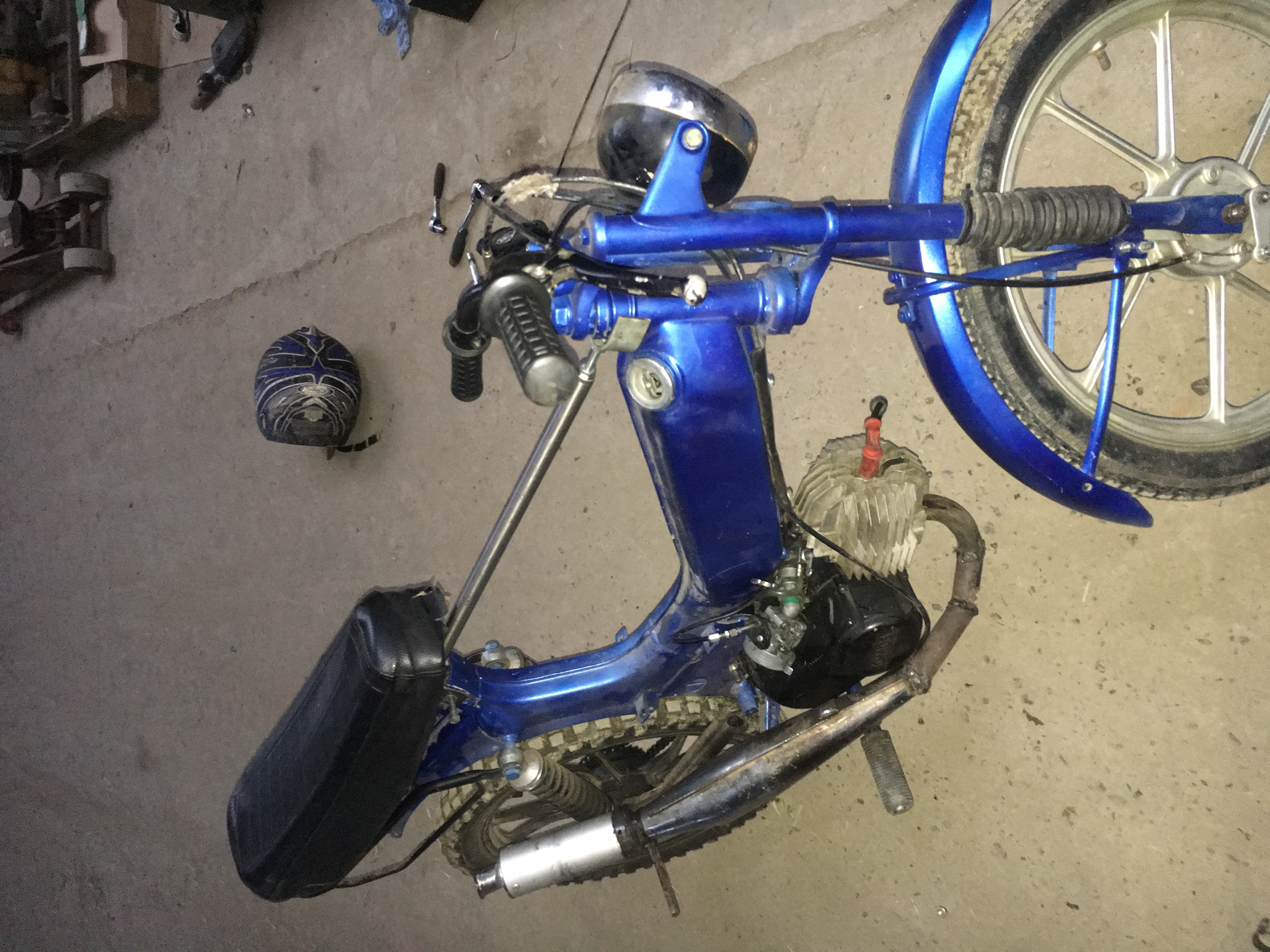

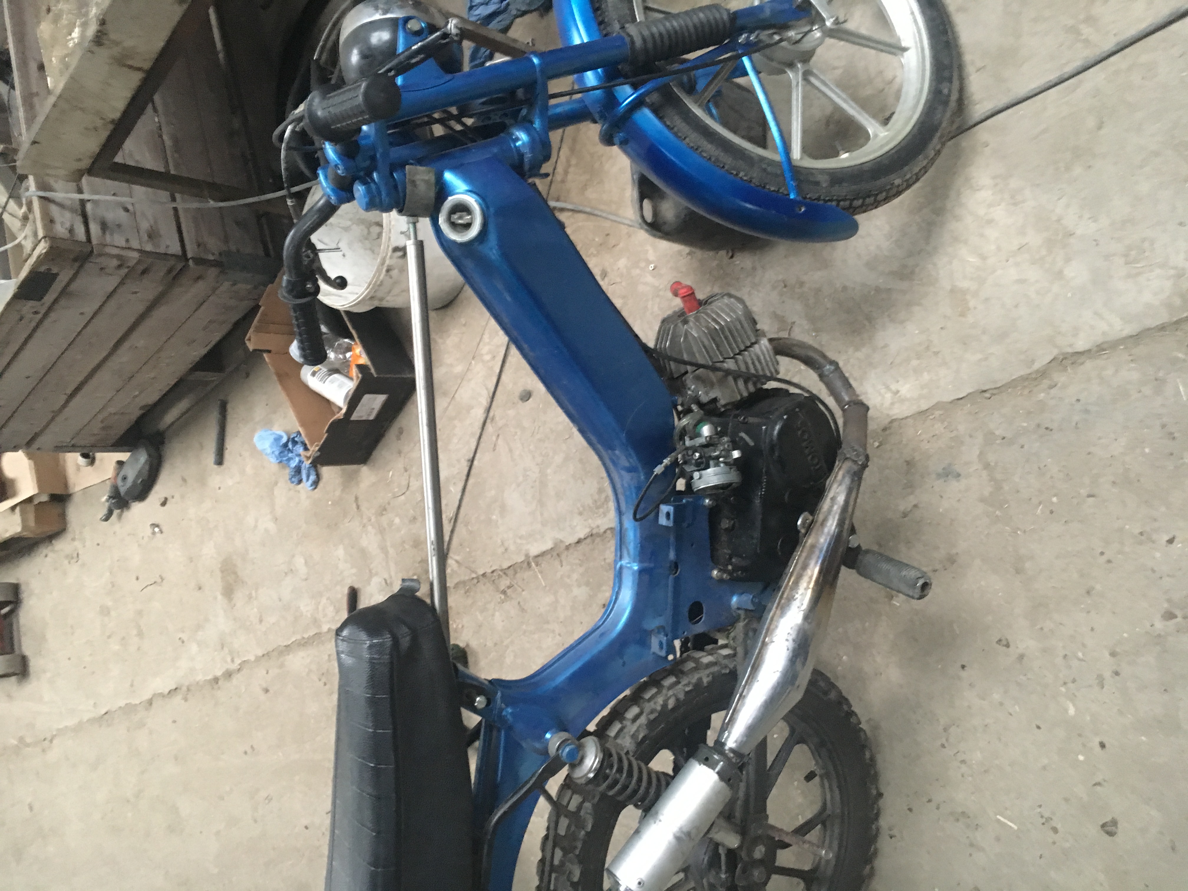

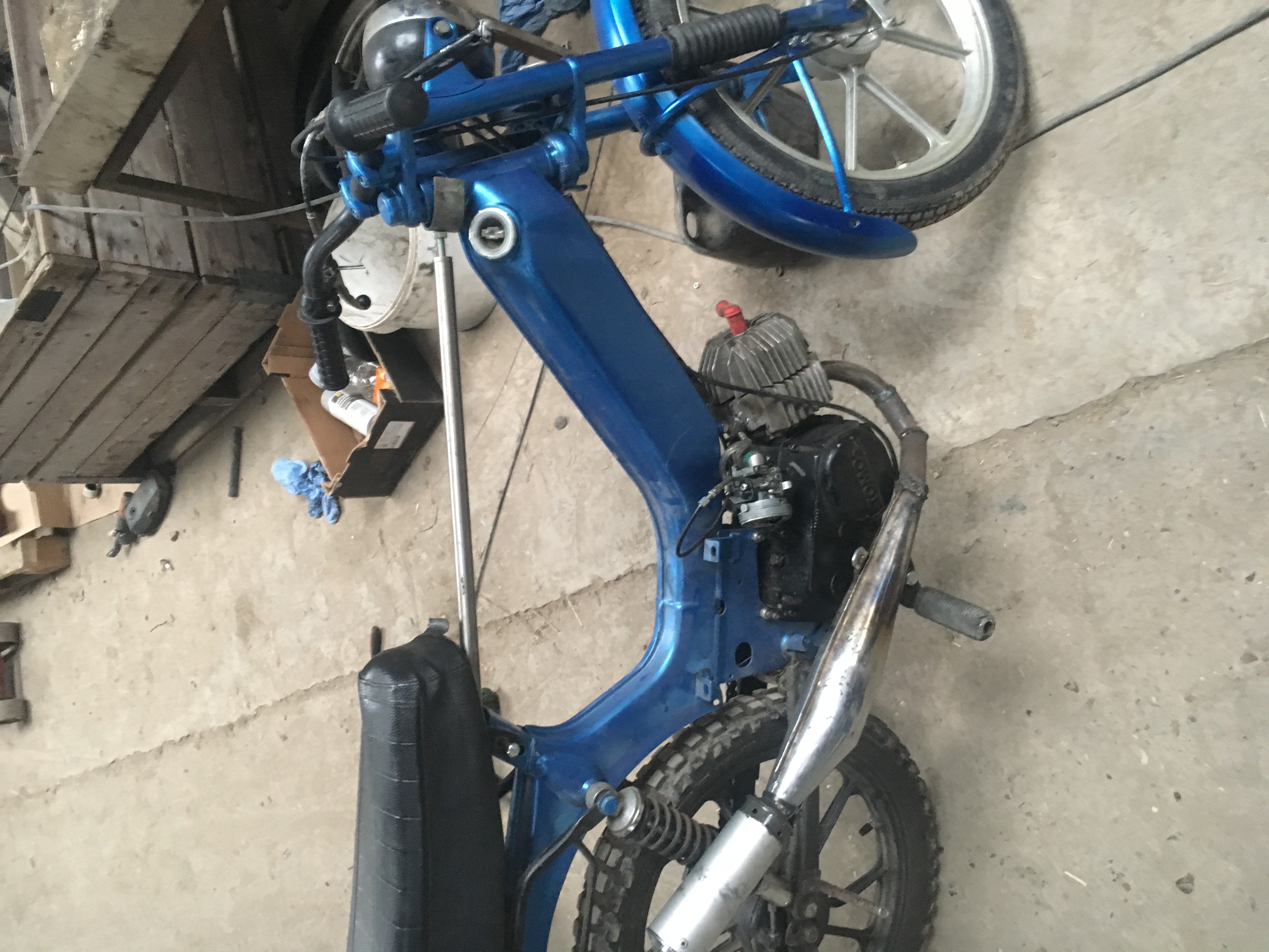

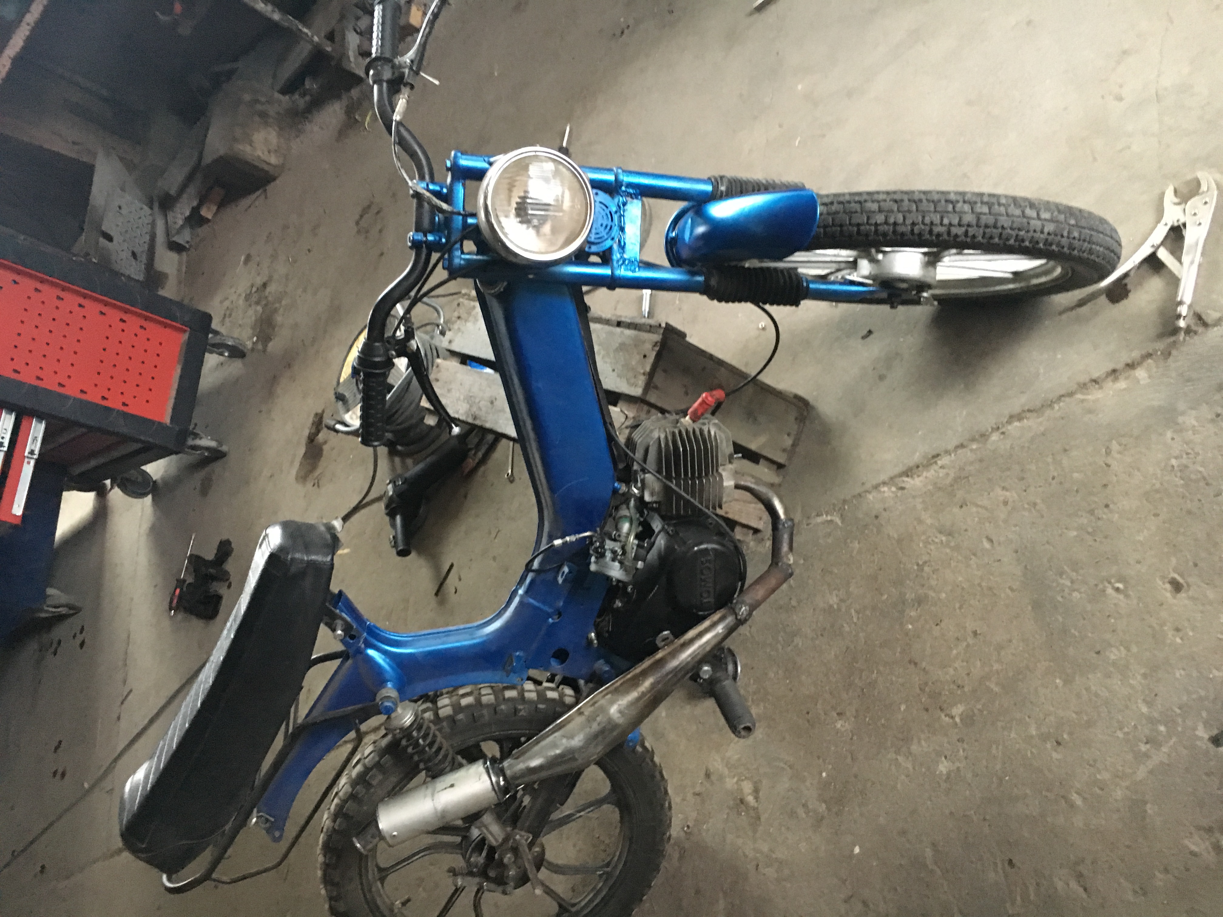

zooo, (uit)eindelijk komt alles weer op z'n pootjes(wieltjes) terecht :)

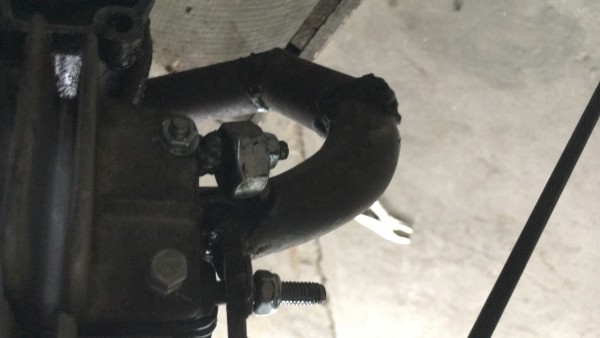

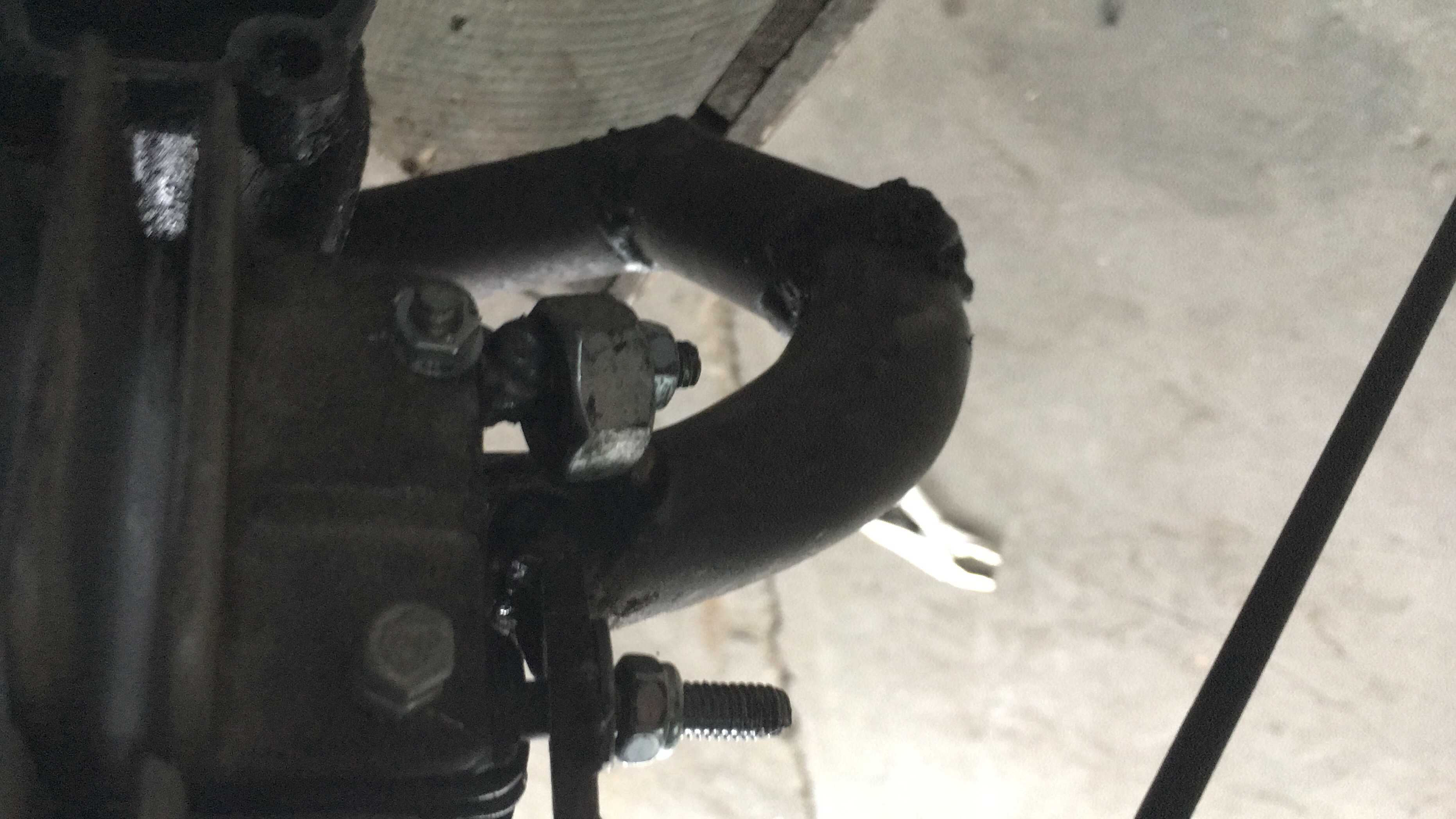

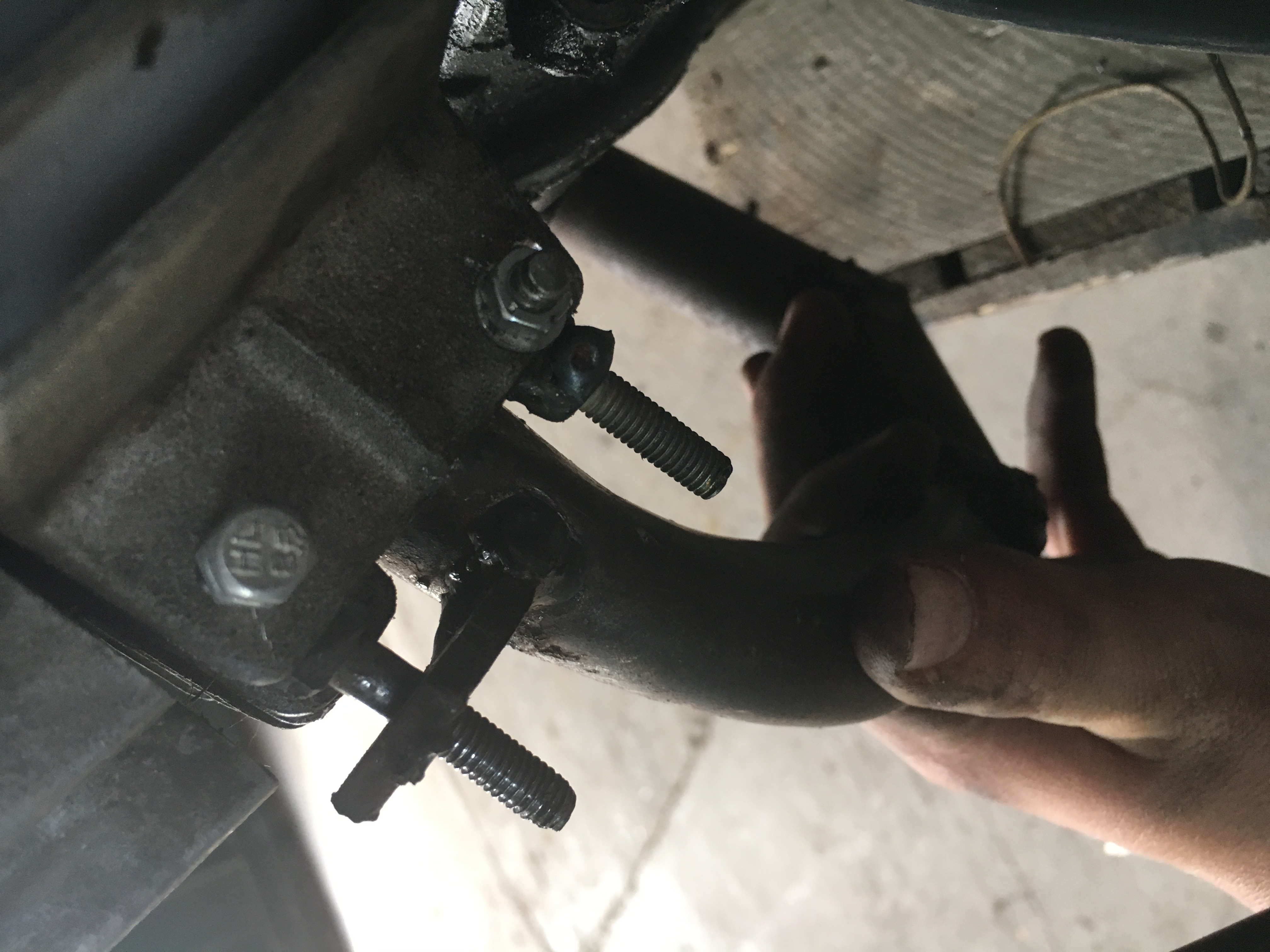

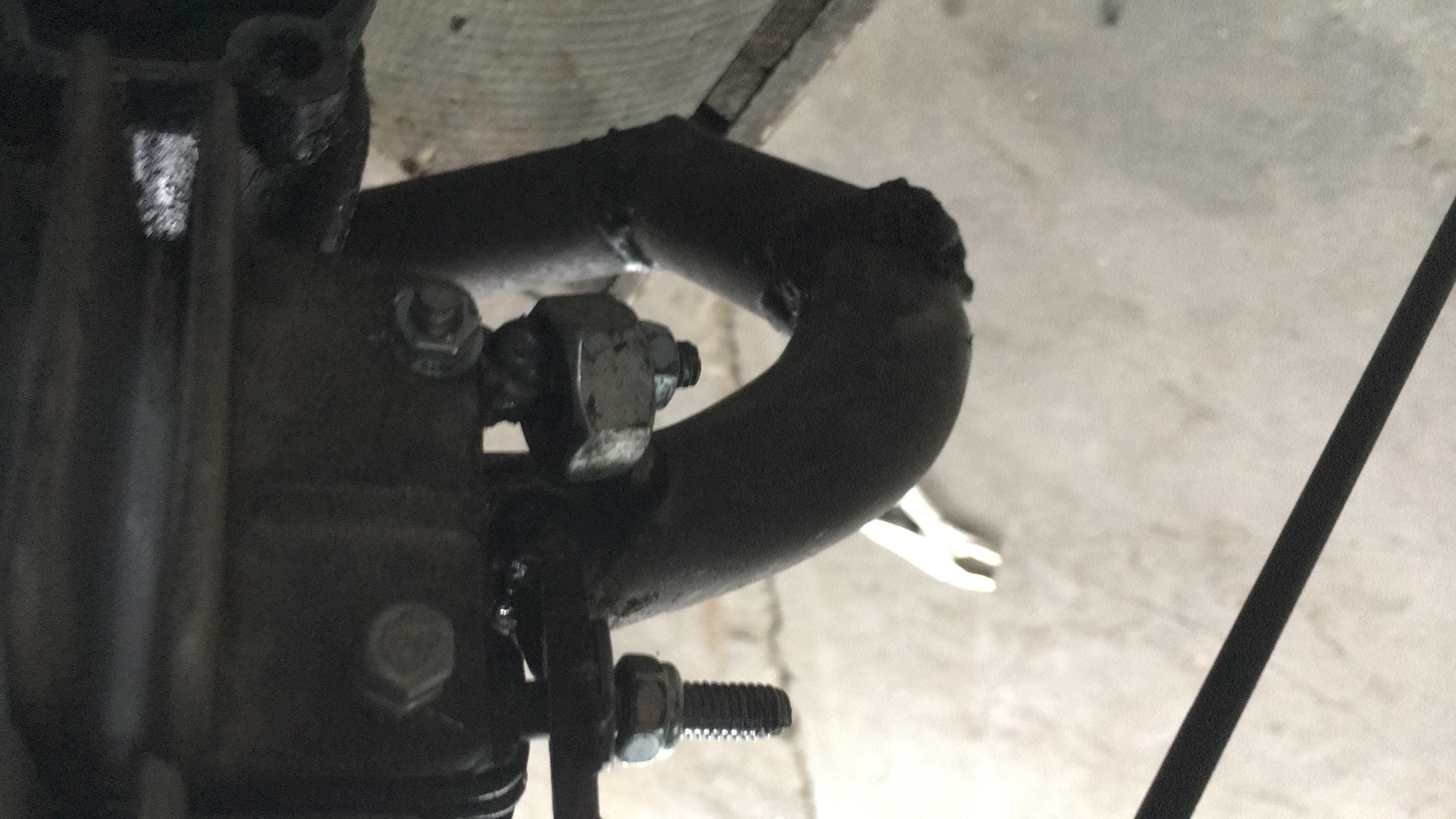

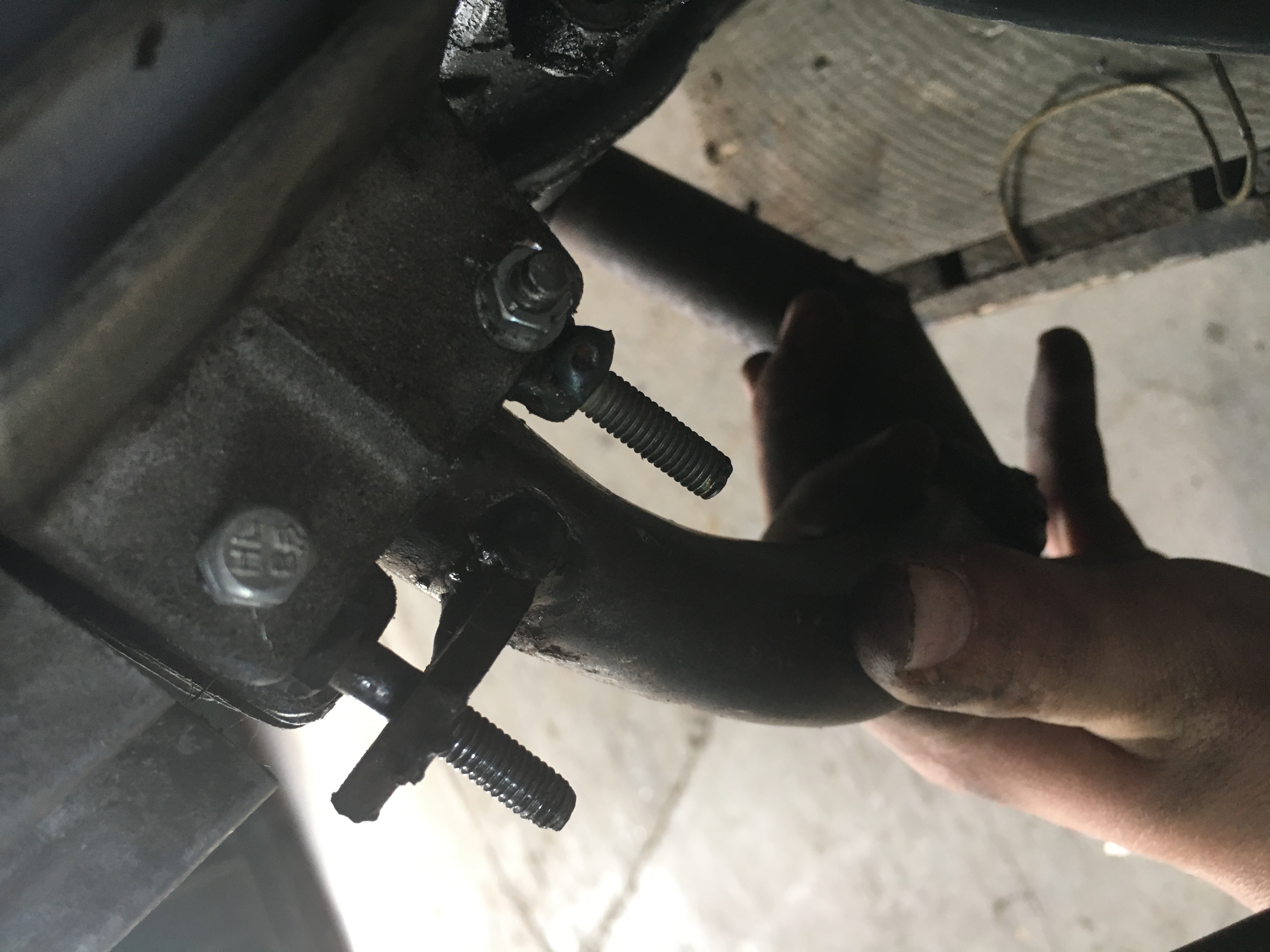

uitlaat stond echt recht omhoog na de valpartij gebeuren... ik dacht dat wordt dus weer opnieuw een bocht lassen maar kreeg hem zo terug gebogen :D
toen zegmaar hetzelfde als wat ik toen had gedaan met de bevestiging alleen nu iets meer naar de kant van het blok, zodat hij recht getrokken word op de cilinder en niet schuin naar een kant. (foto's verduidelijken het hopelijk)
heb er een ander voorwiel ingezet. dit is ook het plan bij het achterwiel...
waarom? achterrem remt echt met geen mogelijkheid en vind deze vorm van de velgen wel mooier. van die oude velgen was de lek ook afschuwelijk. deze worden binnekort mat zwart gespoten.

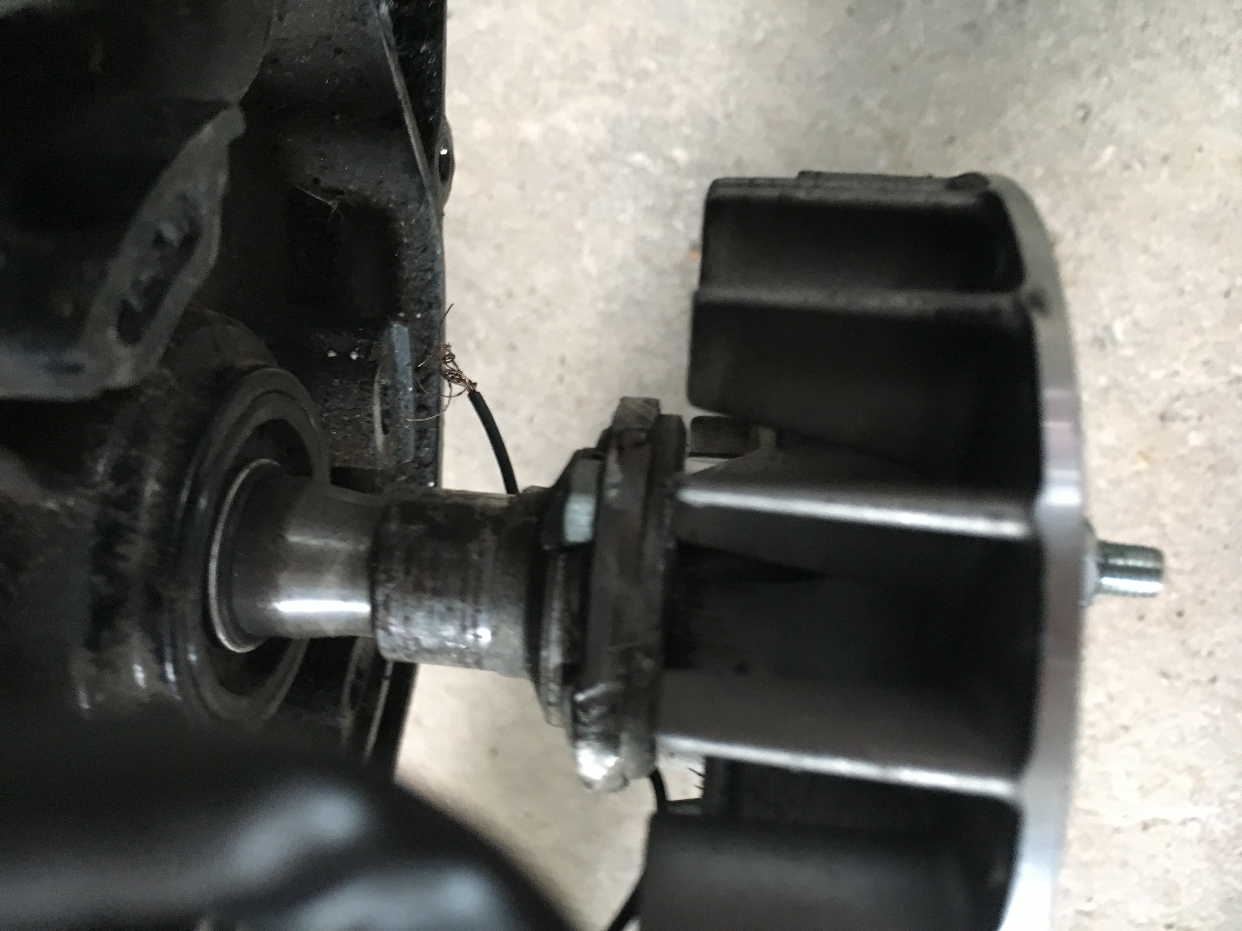

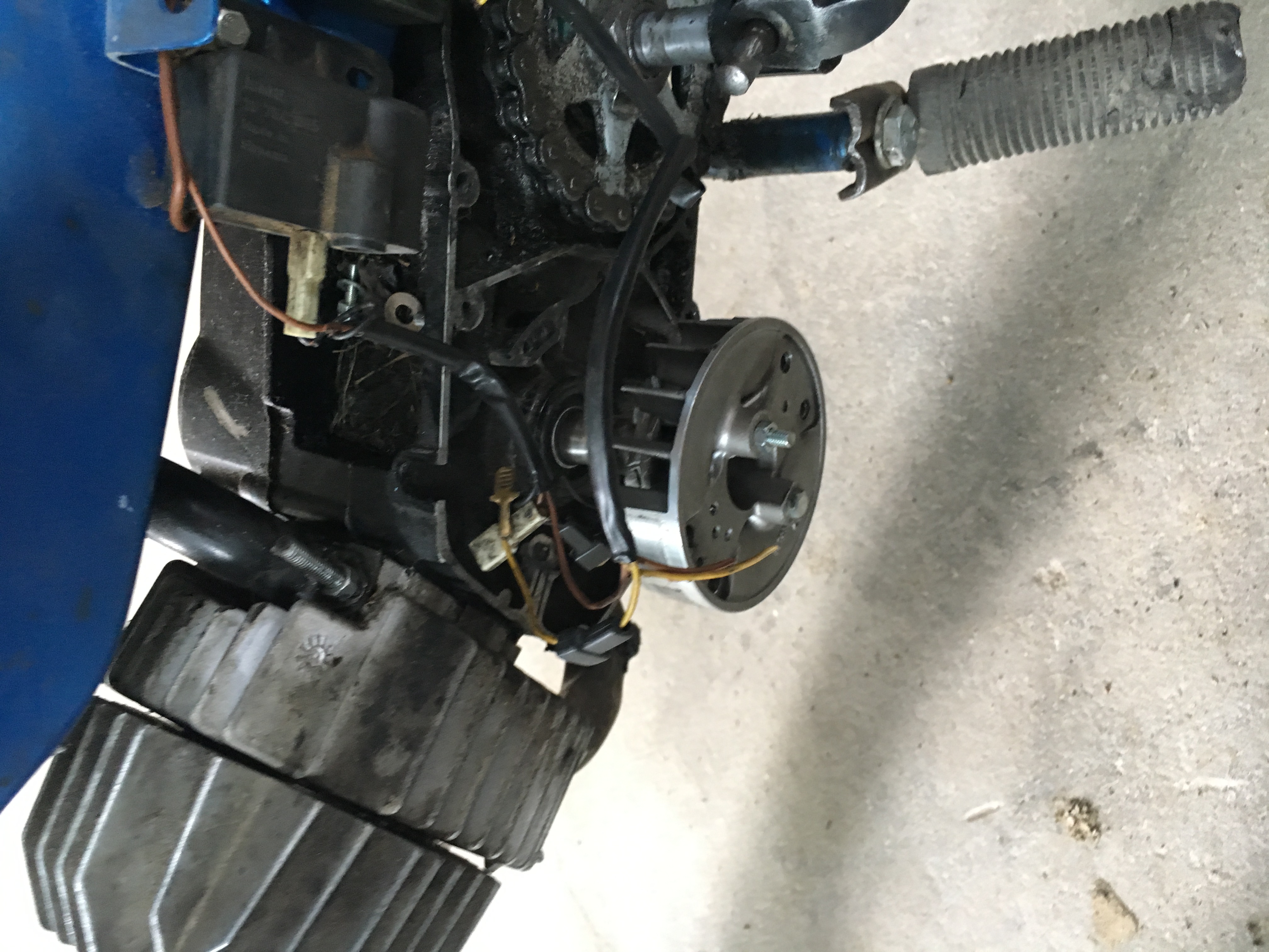

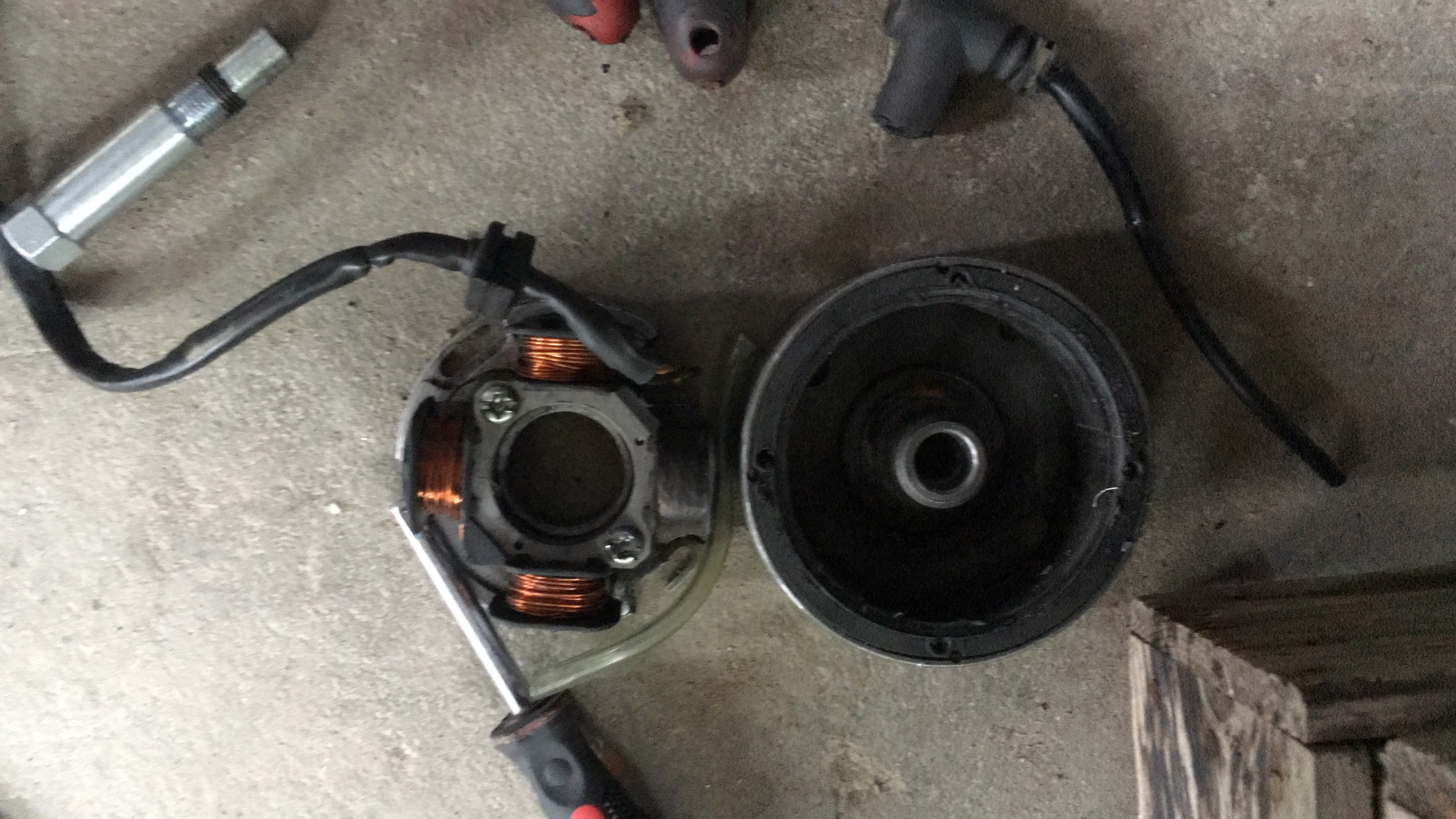

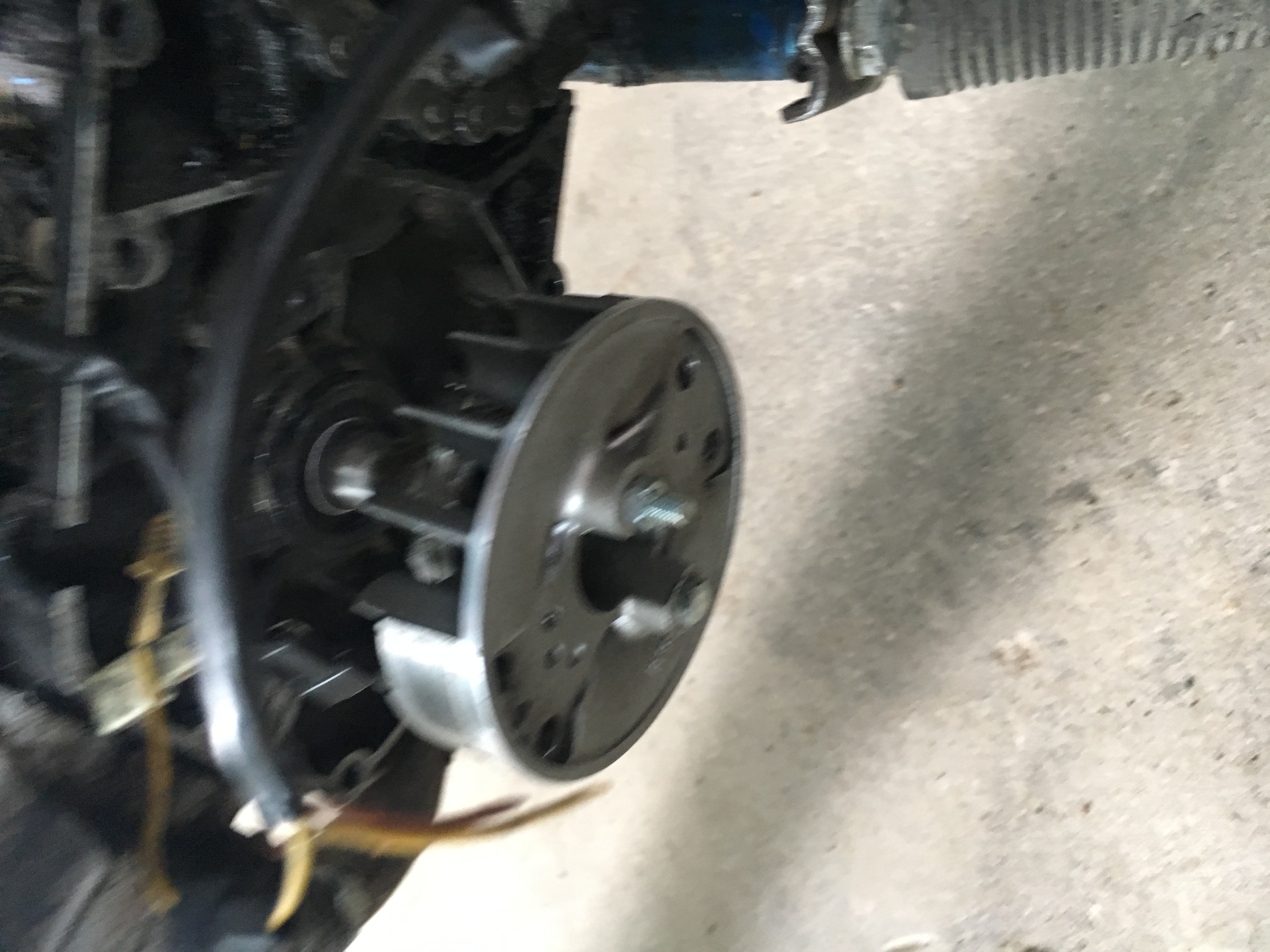

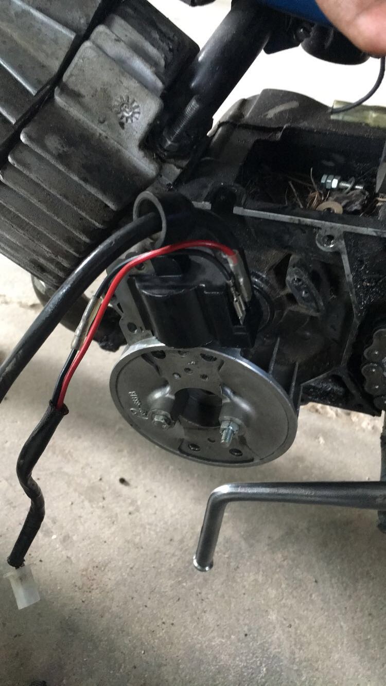

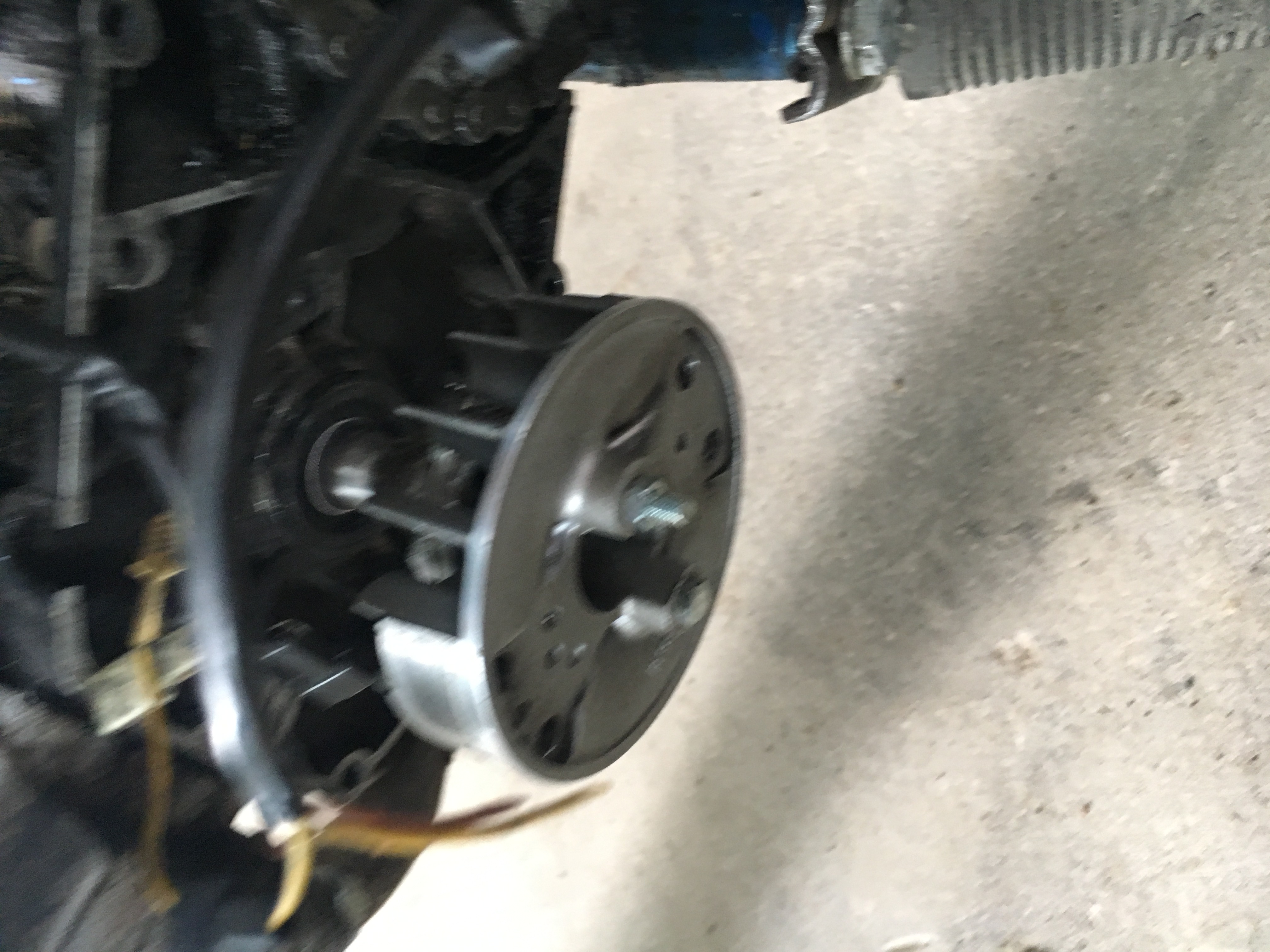

wilde hem eigelijk vandaag lopen hebben... er mankeerde niks aan (behalve die uitlaat), maar had goen de ontsteking eraf gehaald om op dat andere blok te testen... toen was de grondplaat losgelopen en heb ik het idee dat er iets mis is.. ontsteking en vliegwiel draaien niet goed over elkaar heen(eigenlijk helemaal niet. er zit iets schuin. als ik de krukas moer goed vast draai is hij met geen mogelijkheid rond te draaien. denk dat er iets mis is met die holte van het vliegwiel, dat hij telkens scheef gaat.. miss pak ik wel de binnenrotor van een oude bosmaaier die ik nog heb liggen... als dat een beetje past

Wat voor blok heb je erop zitten?
Heb hier nog wel wat onderdelen van m'n revival liggen, dus als je iets van de ontsteking nodig hebt moet je het ff laten weten.
On the road again..
Berichtdoor ivowieman » 18 jul 2017 18:06
blok met kleine spoelers, 2-speed en iskra 4 spoels ontsteking... idk hoe dat heet.
ja ik kijk eerst of die binnenrotor makkelijk pas te maken is anders leen ik een vliegwiel van iemand om te kijken of het dab verholpen is...

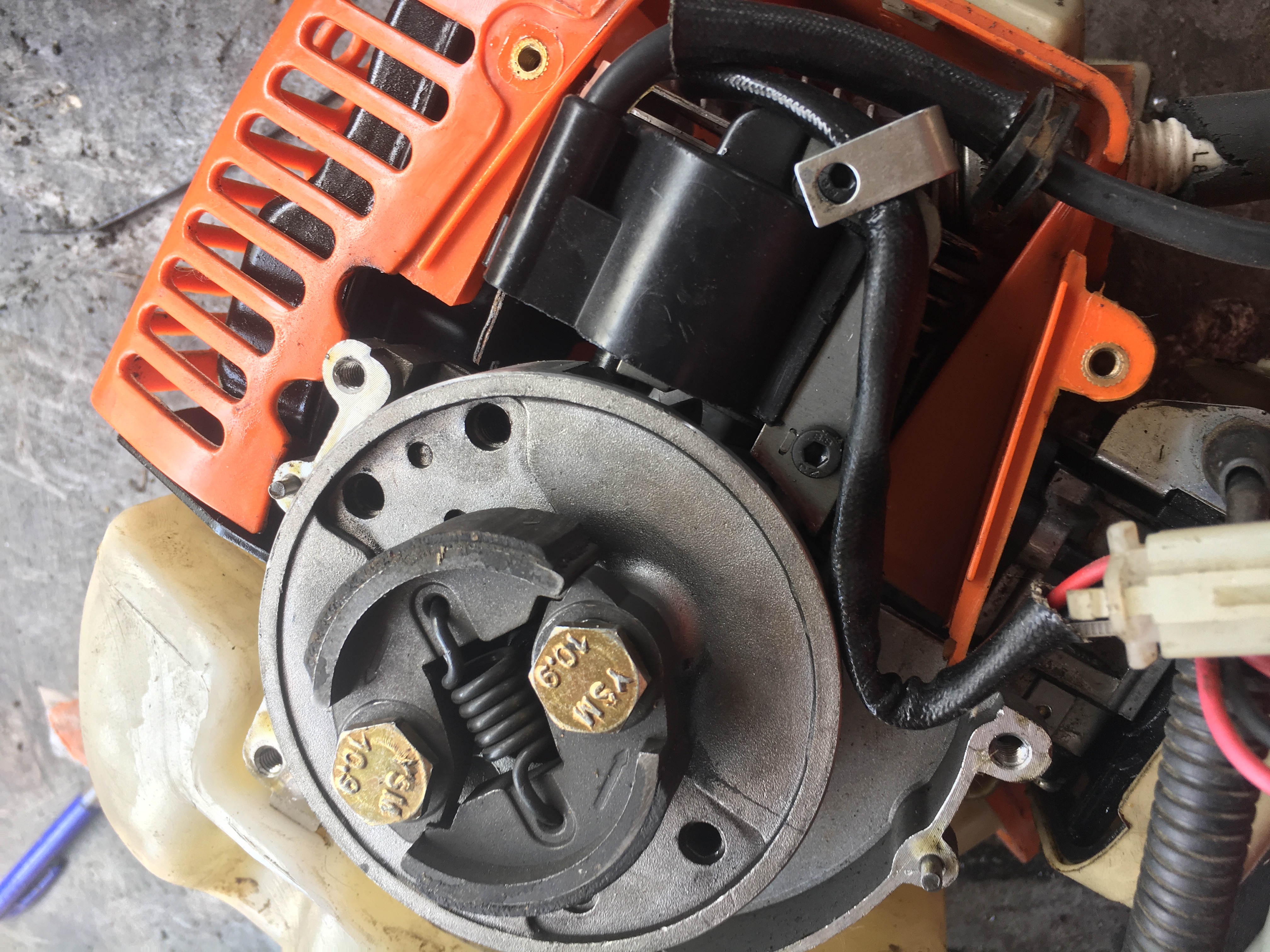

Berichtdoor ivowieman » 23 jul 2017 00:05

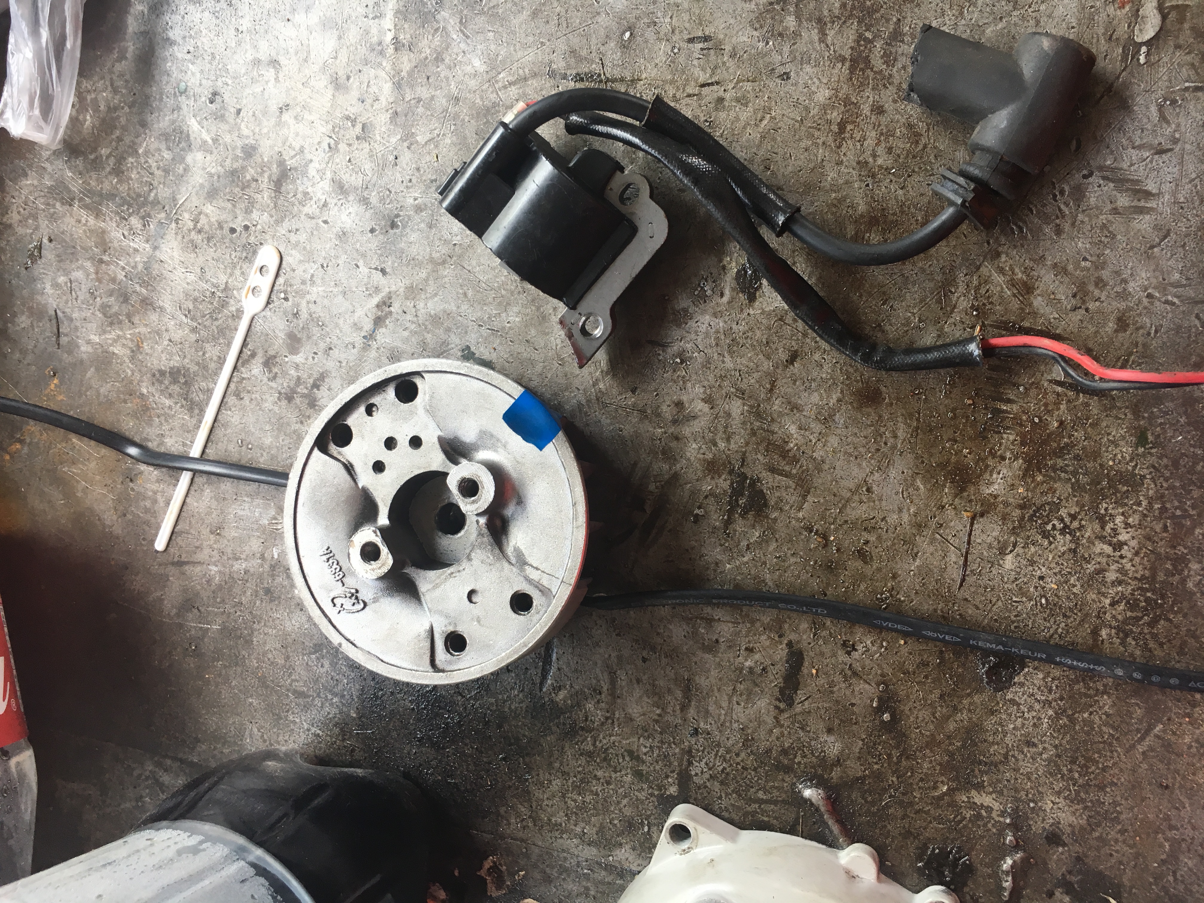

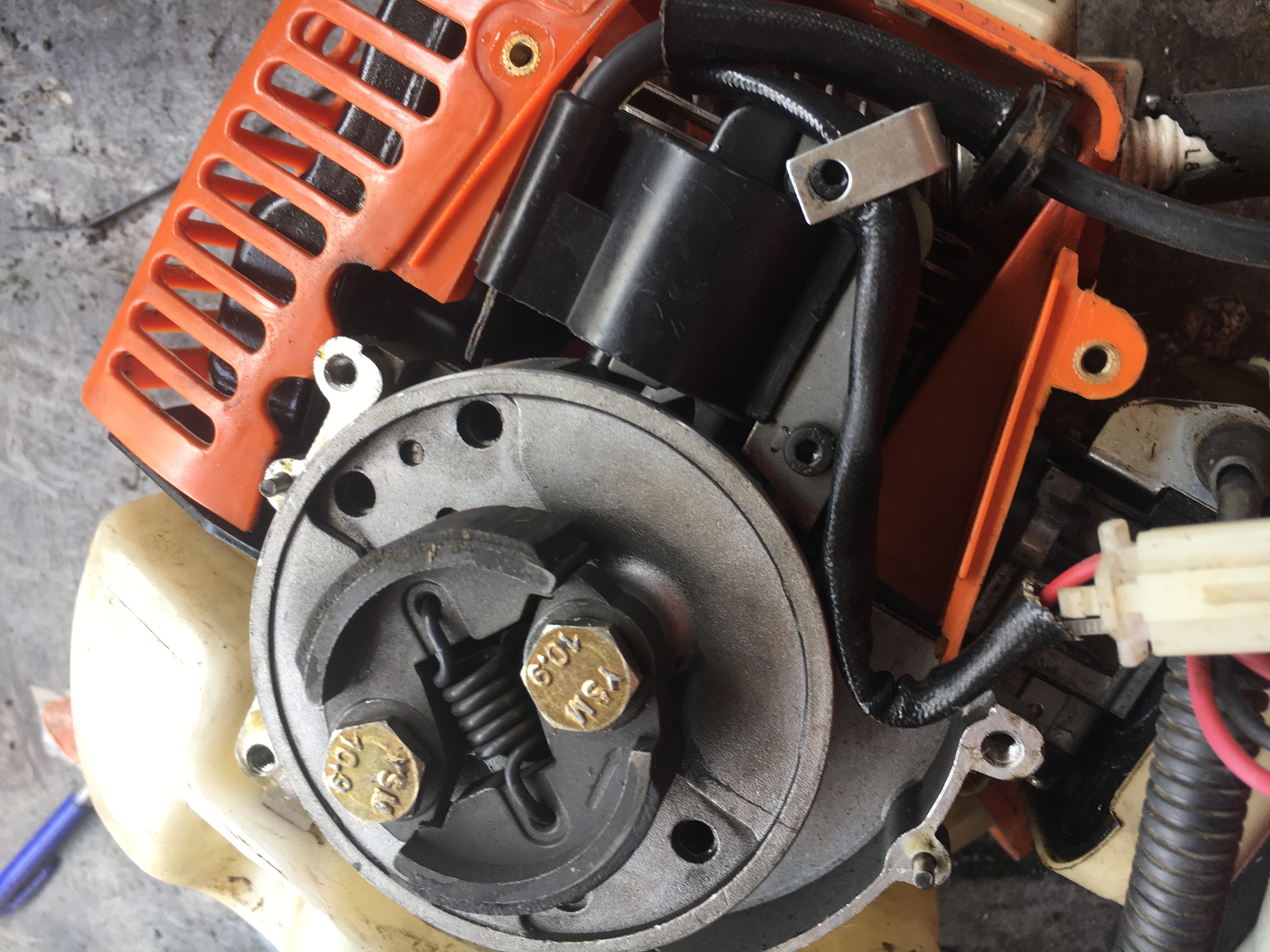

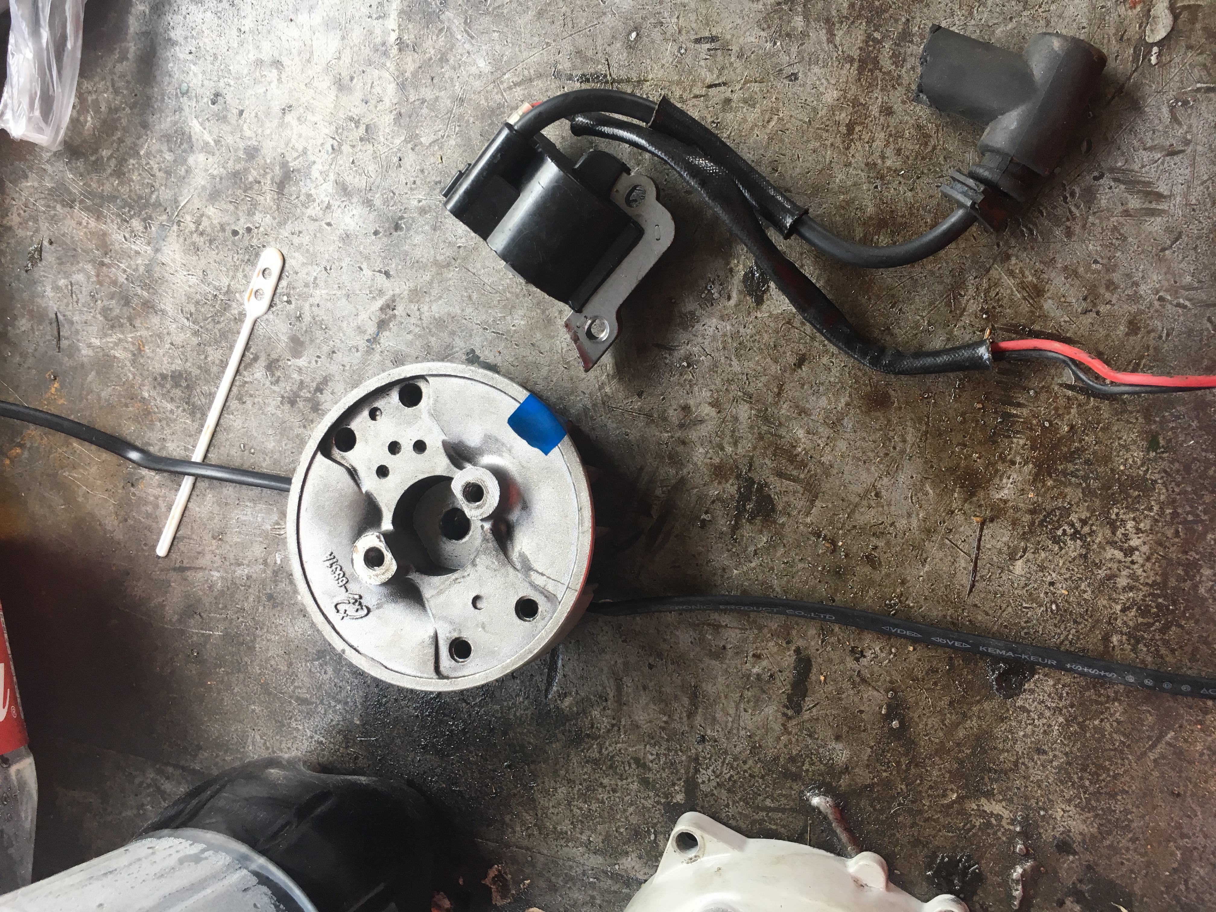

vandaag ontsteking van bosmaaier afgehaald. simpel maar effectief dingetje, het is alleen de bobinespoel en de rotor voor de rest heb je niks nodig. past niet op tomos krukas ;(
dacht even met oud stukje vliegwiel te beunen maar werkt ook niet raakt dan uit balans....
dus binnekort neem ik een puch krukas(zelfde als tomos maar heb geen tomos krukas los liggen) en de rotor mee naar een garage en vraag of ze dat kunnen draaien. Weet totaal niet wat zoiets kost...(iemand een idee?)

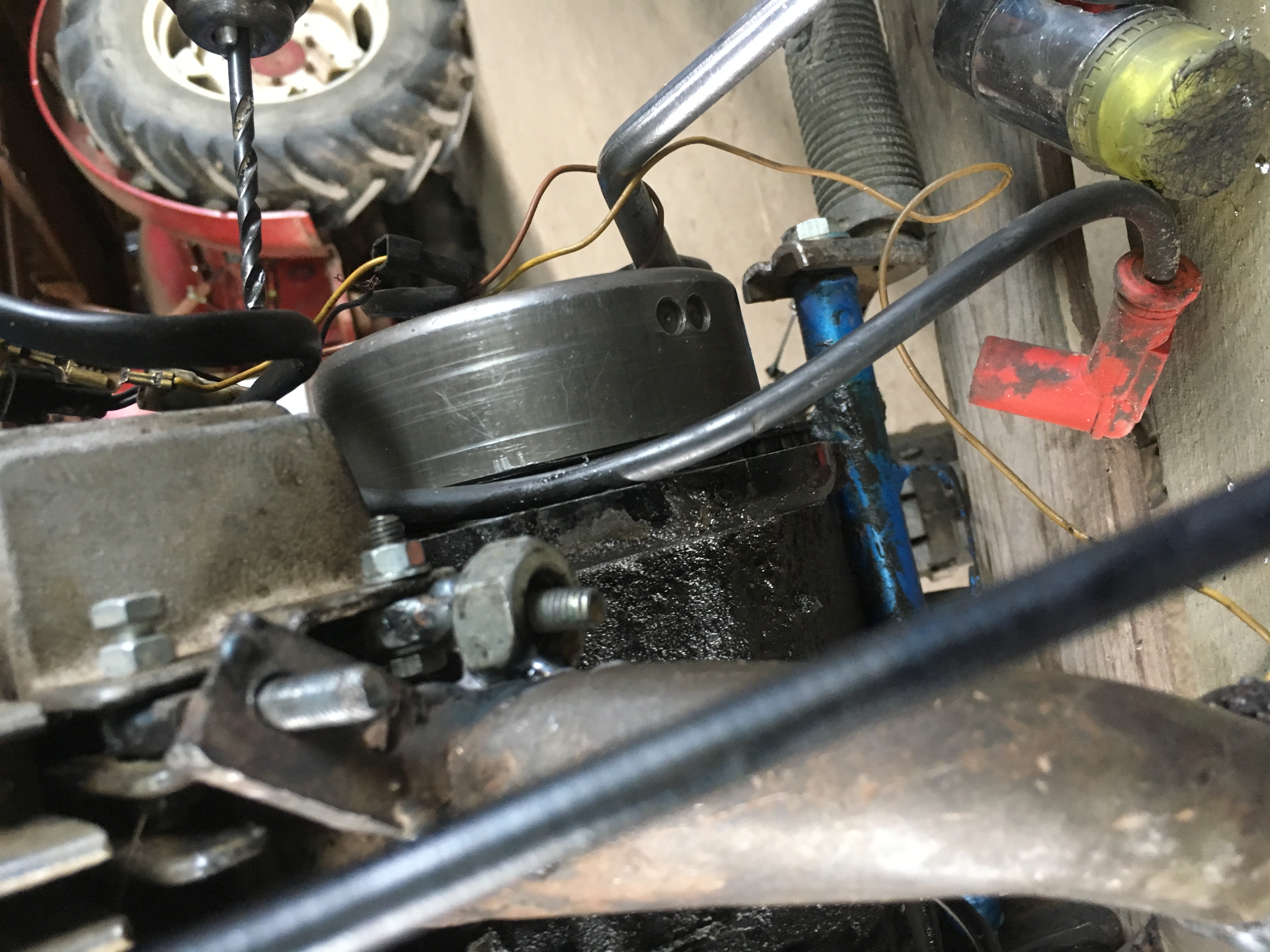

Berichtdoor ivowieman » 29 jul 2017 23:23

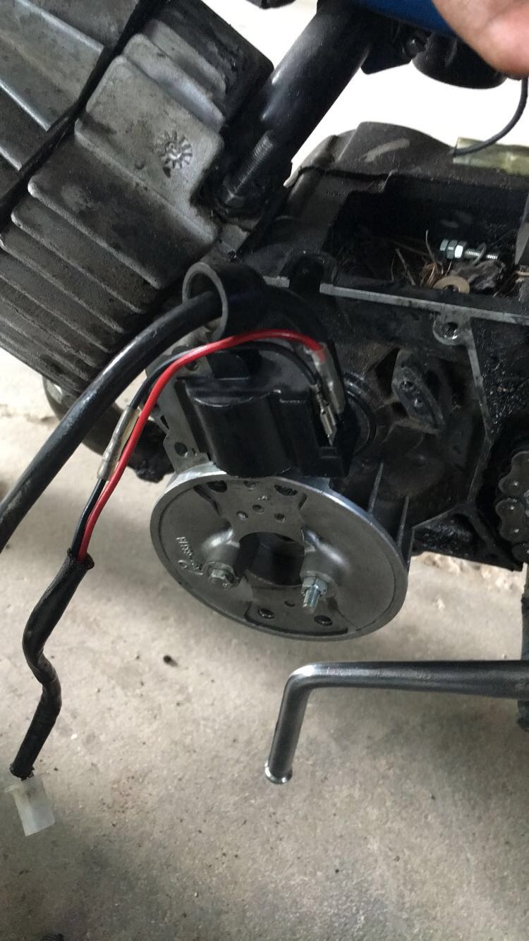

goed nieuws, hij loopt weer, en hoe! had nog een poging gedaan met de iskra 4 spoels ontsteking... bleek dat boutje bij de grondplaat te lang te zijn waardoor hij tegen het vliegwiel aan kwam :roll:

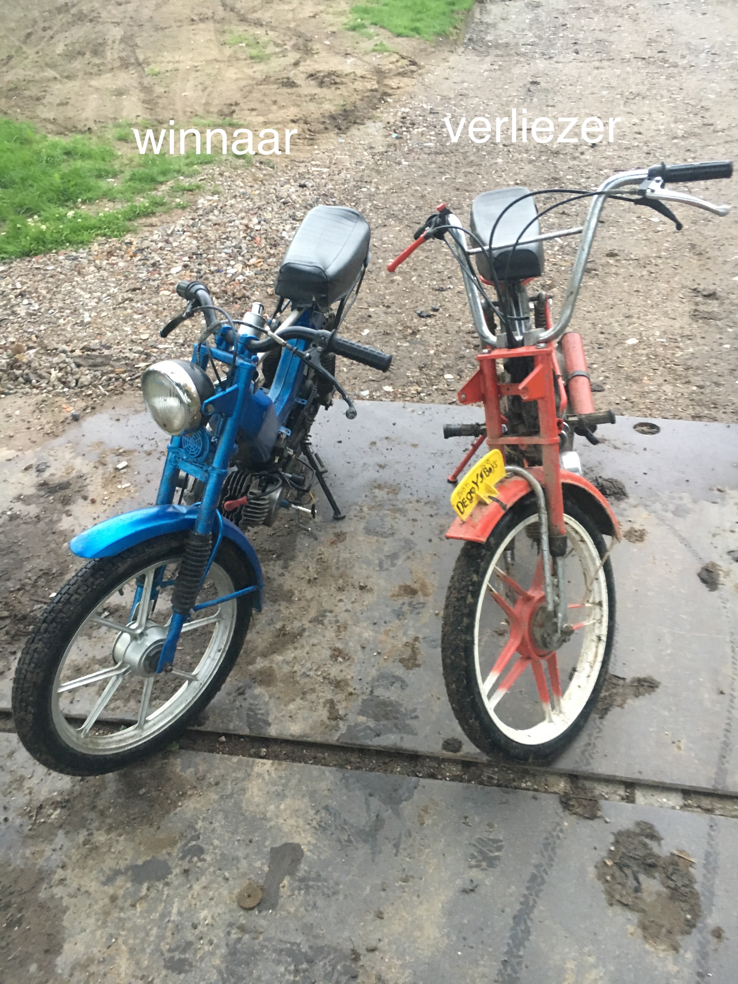

gouw alles gemonteerd bla die bla.. benzine erin, 3 kickjes en hij liep! ontsteking nog iets beter gedaan en deet het zowat als eerst, alleen de carb lijkt mij wat te klein.. zit nu beetje te kijken denk dat ik voor een phbg ga en dan liefst ook nog inschuif model.

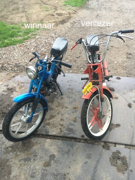

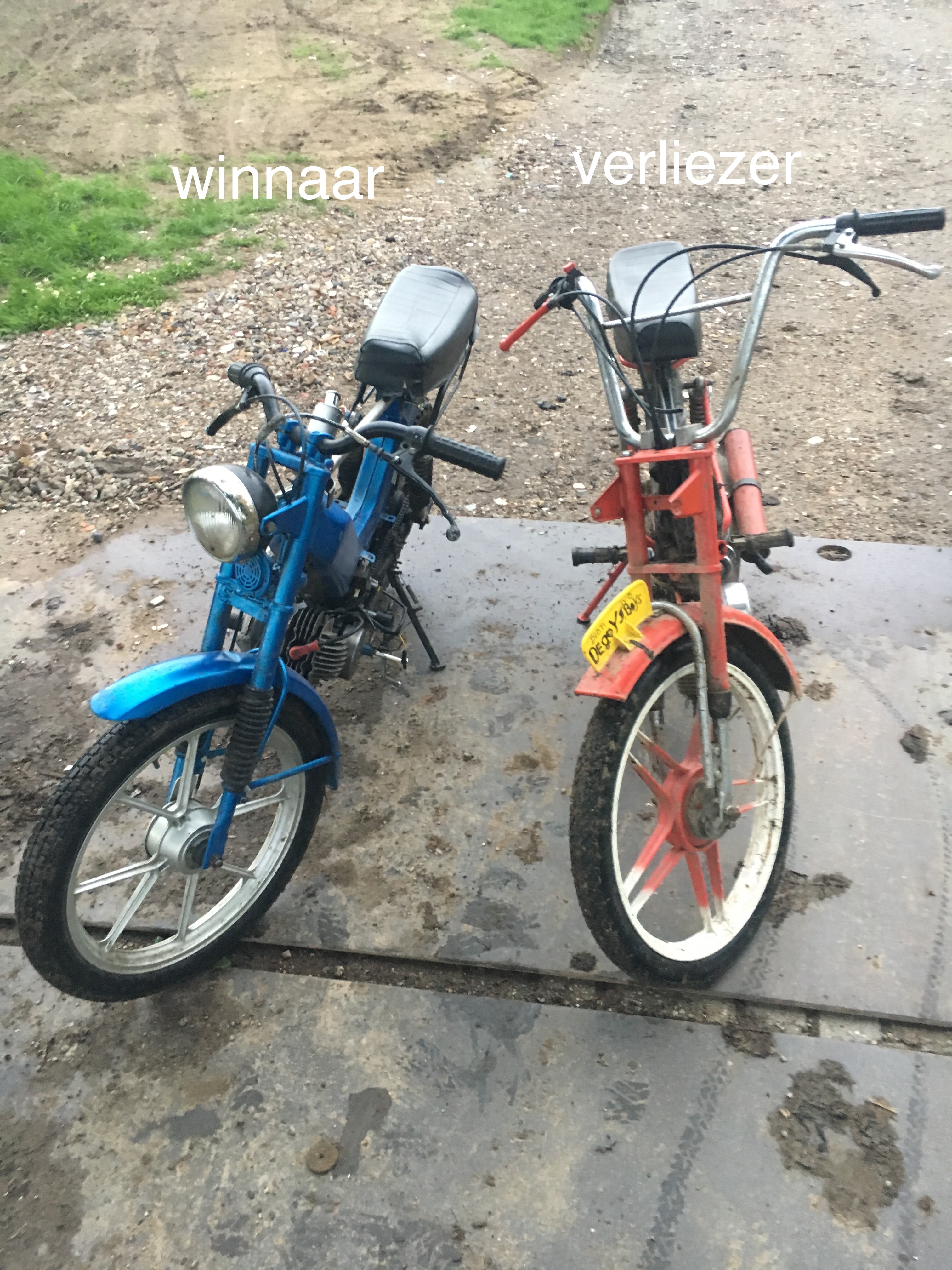

heb de puch maxi van mn vriend eruit gereden qua trekkracht en topsnelheid, we hebben beide precies dezelfde cilinder, maar hij heeft een grotere carburateur... en toch won ik dik :koning:
