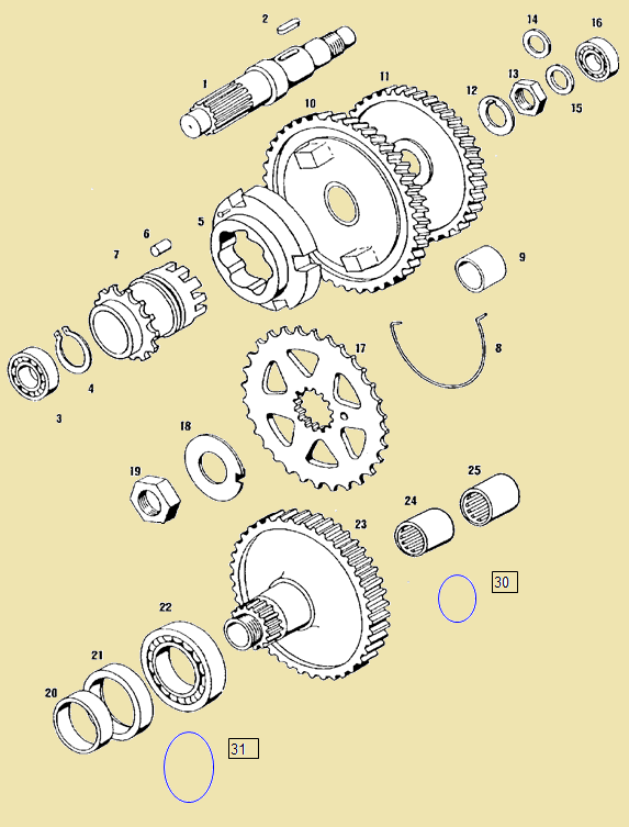

Berichtdoor Borcheld11 » 06 jan 2021 07:11
Moet het middentandwiel nr 23 zo vast klemmen in de binnenring van het lager nr 22, dat je hem niet met de hand eruit kan drukken? Bij de mijne kan het wel in iedergeval...
Berichten: 4005
Berichtdoor fons716 » 06 jan 2021 09:30
Nee zo strak is de passing niet.
Berichtdoor Borcheld11 » 09 jan 2021 22:56
