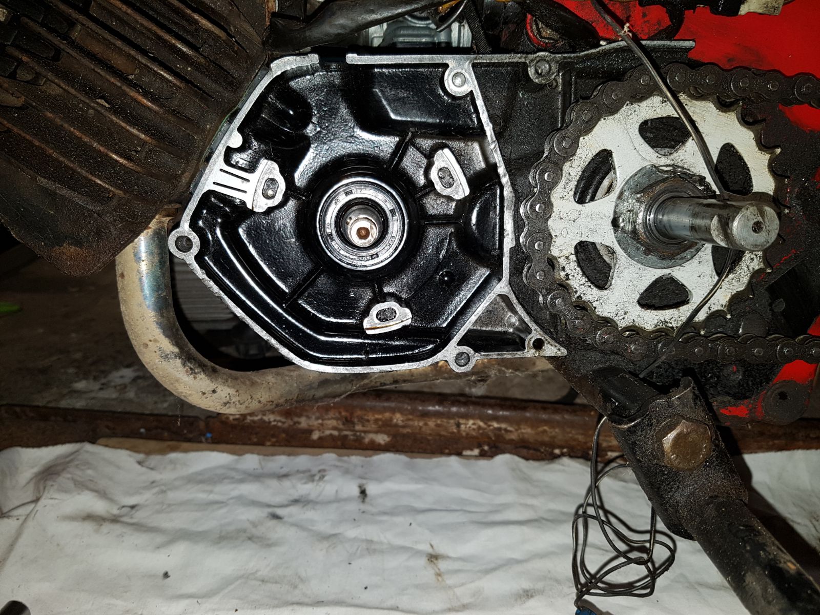

Om te beginnen, de Tomos die ik heb gekocht mist alleen nog een ontsteking. Ik kan alleen maar niet iets concreets vinden over welke ontsteking erin moet. Foto van mijn motorblok, zie bijlage.

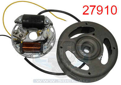

Op basis van het nummer van de bobine kom ik uit op een 2-spoels electronische ontsteking met groot open vliegwiel (zie foto). Dit komt overeen met wat ik op basis van jouw foto verwacht (3 bevestigingspunten). Hier past de moderne 4-spoels ontsteking niet op.
Btw, je bokstandaard staat er ook niet lekker bij. Wordt dat nog gefixed of zit deze eronder zonder de voetsteunenhouder?

Nog geen bokstandaard? Wat zit er onder het voorste tandwiel dan op de foto?

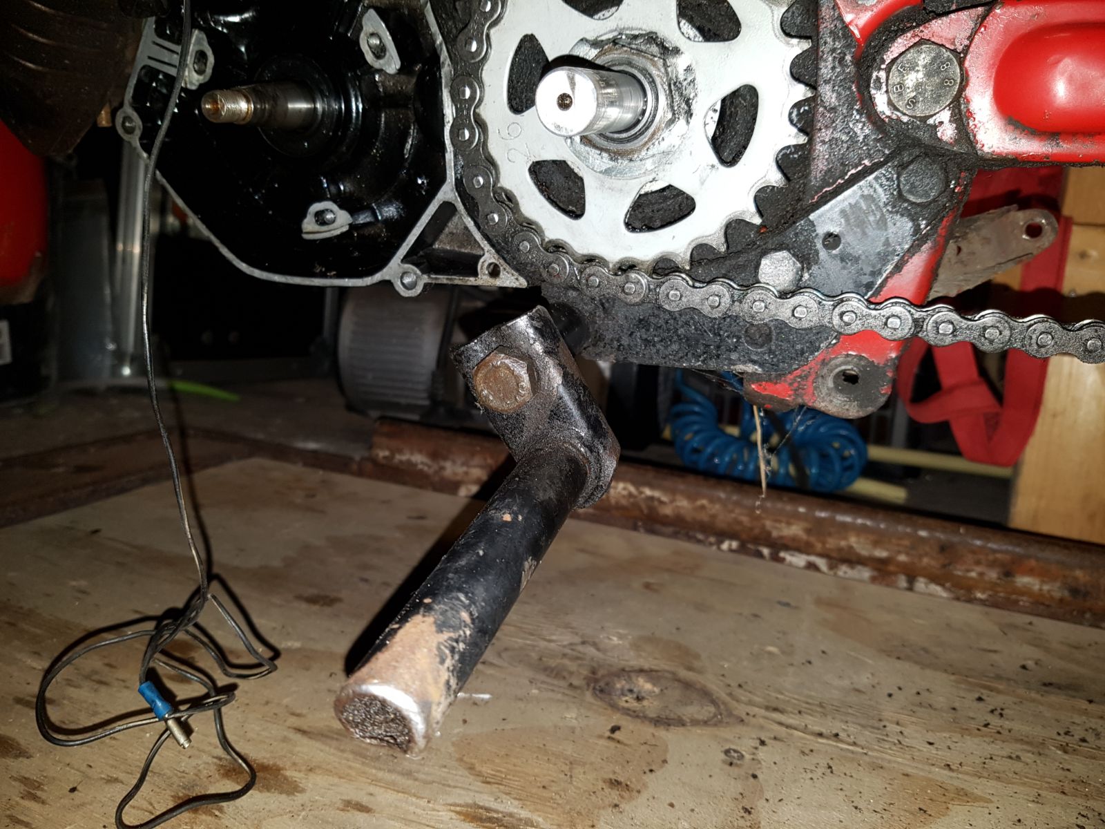

Nee geen standaard. Zij bijlage voor een andere invalshoek. Hier zie je de rode beugel waar de standaard op gemonteerd wordt.
EDIT: of wordt het gat waar het voetje nu zit ook gebruikt voor de standaard?

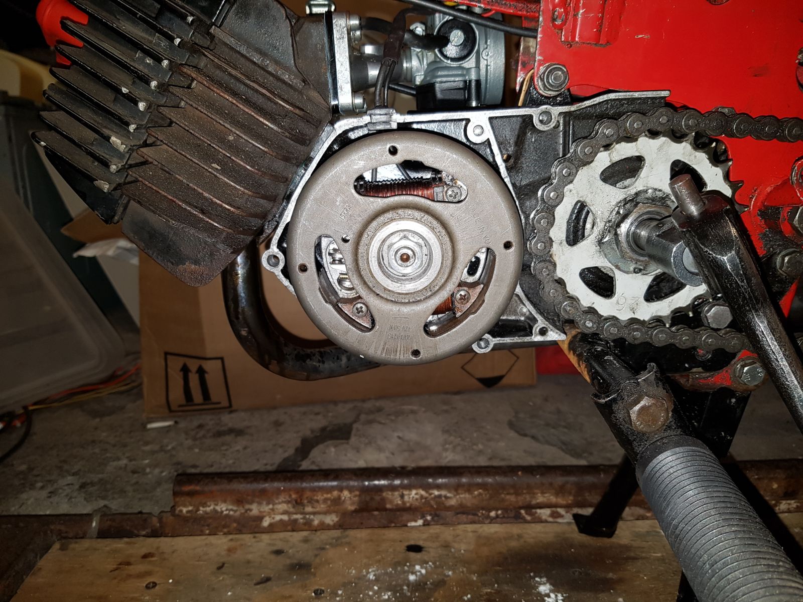

Ik heb eindelijk de juiste ontsteking en het juiste bedradingsschema gevonden. Dit model had hoogstwaarschijnlijk een contactpuntenontsteking omdat de grondplaat van een contactpuntenontsteking als enige past op de drie bevestigingspunten in het carter.
Aangezien dit soort ontsteking niet of nauwelijks te krijgen is en daarmee erg duur is, heb ik deze tweedehands gekocht (zie bijlage).

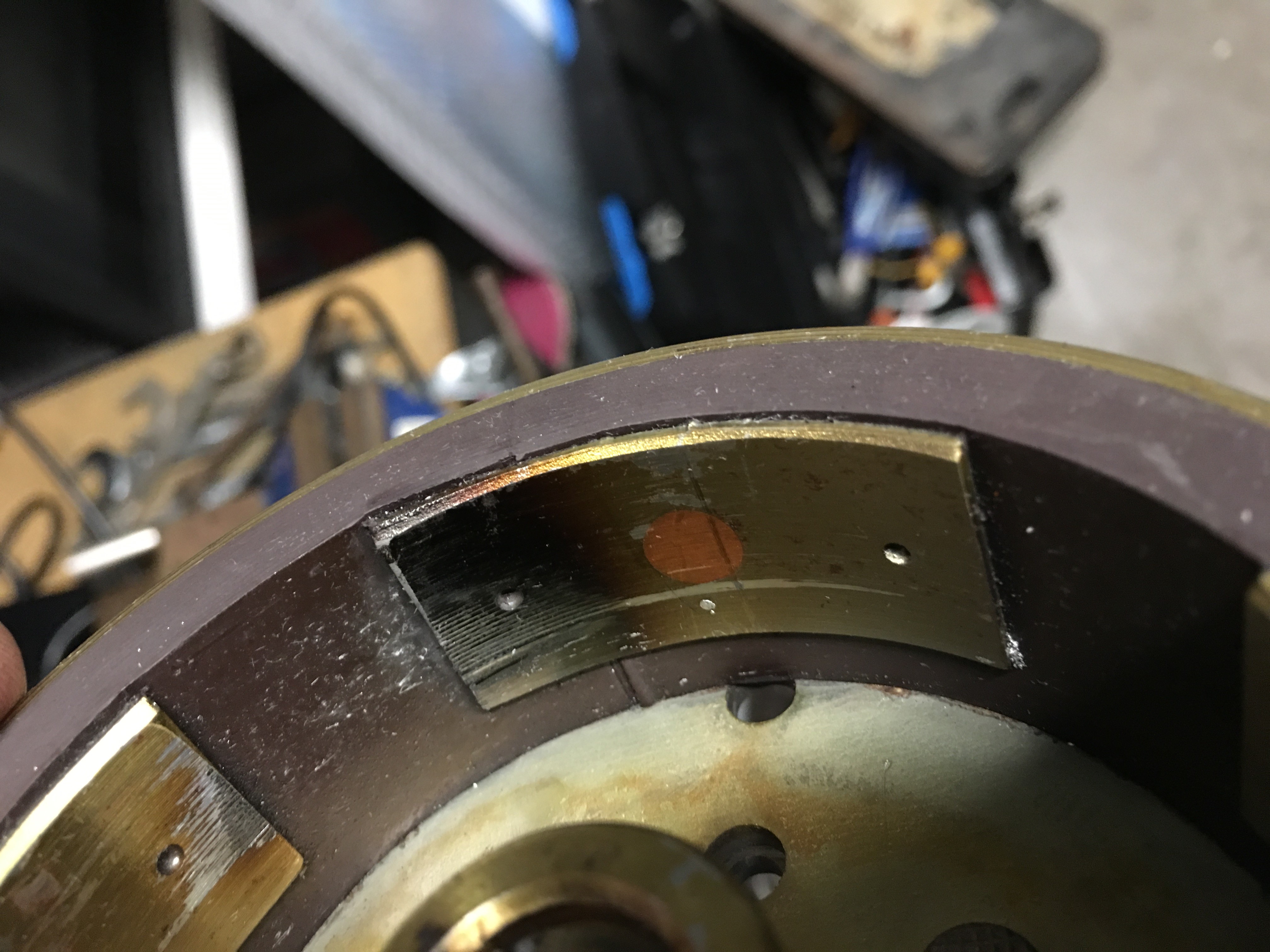

Ik heb een dicht vliegwiel, dat heb ik eraf gehaald en ik zag dat aan de binnenkant op 2 van de koperen strips op de magneet een beetje beschadigd is, is op 1 plek tegen de verlichtingsspoel aangelopen. Op de ontstekingspoel zie ik geen sporen. As slingert iets. Heeft dat ook invloed op de kracht van de ontsteking of vonk?
