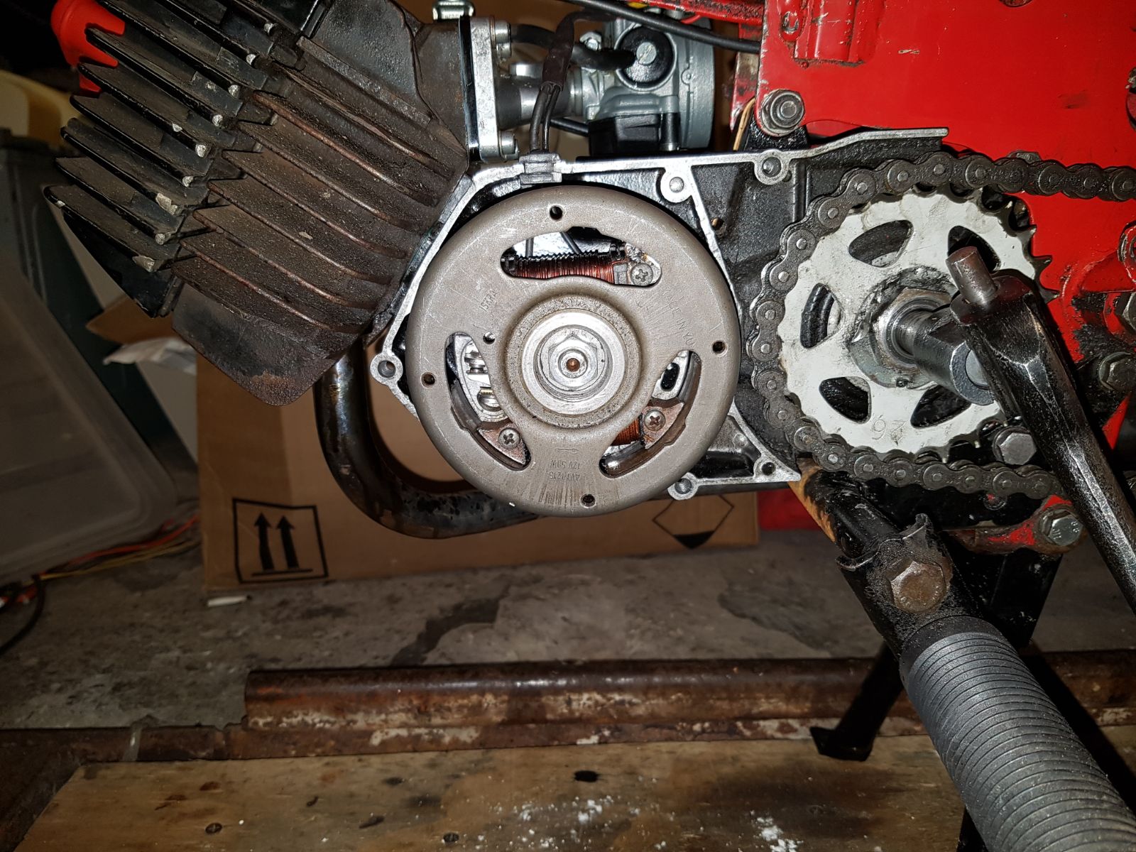

Om te beginnen, de Tomos die ik heb gekocht mist alleen nog een ontsteking. Ik kan alleen maar niet iets concreets vinden over welke ontsteking erin moet. Foto van mijn motorblok, zie bijlage.
Verder informatie:
Op de cilinder staat A5
Op de cilinderkop staat D25
Het carter waar de ontsteking gemonteerd wordt bevat afstel strepen voor brom- en snor stand
De brommer bevat een Iskra 16 754 040 bobine
De brommer bevat een Iskra 11 125 148 spannings regelaar
De brommer is voorzien van metalen zijkappen

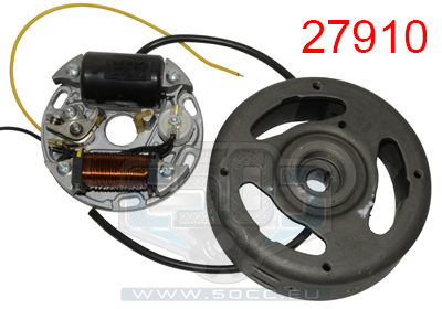

Op basis van het nummer van de bobine kom ik uit op een 2-spoels electronische ontsteking met groot open vliegwiel (zie foto). Dit komt overeen met wat ik op basis van jouw foto verwacht (3 bevestigingspunten). Hier past de moderne 4-spoels ontsteking niet op.

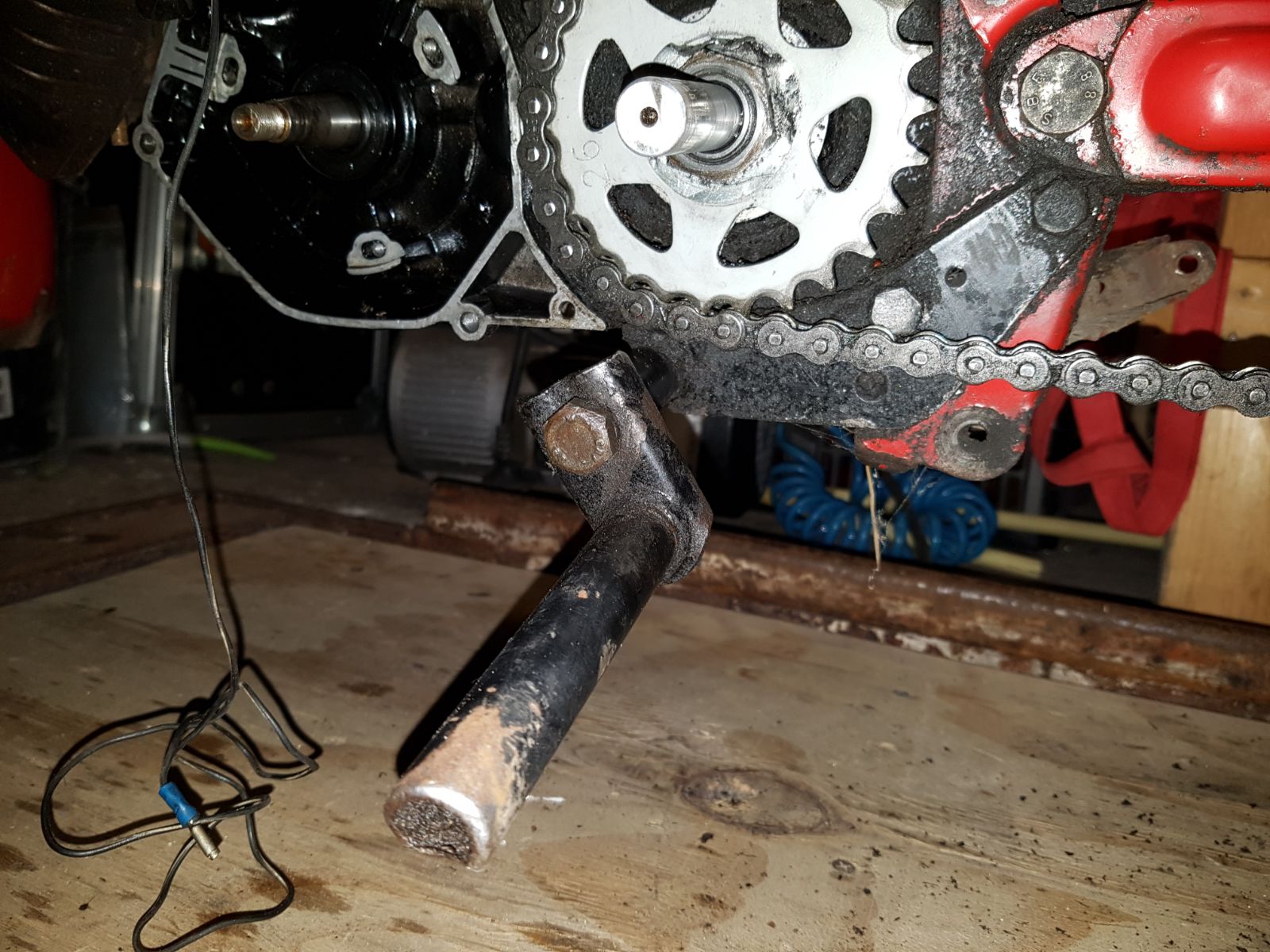

Btw, je bokstandaard staat er ook niet lekker bij. Wordt dat nog gefixed of zit deze eronder zonder de voetsteunenhouder?

Dank voor je reactie. Ik vroeg mij al af of een 4 spoels ontsteking zou passen. Niet dus. Enig idee waar ik zo'n 2 spoels ontsteking plus vliegwiel kan kopen? Voor de duidelijkheid, dit is dus een electronische en heeft geen contactpunten? Want het kleine gaatje in de gronsplaat doet dat wel vermoeden.
Mijn Tomos heeft nog geen bokstandaard maar deze schaf ik binnenkort wel aan. Eerst rijdend maken.

Nog geen bokstandaard? Wat zit er onder het voorste tandwiel dan op de foto?

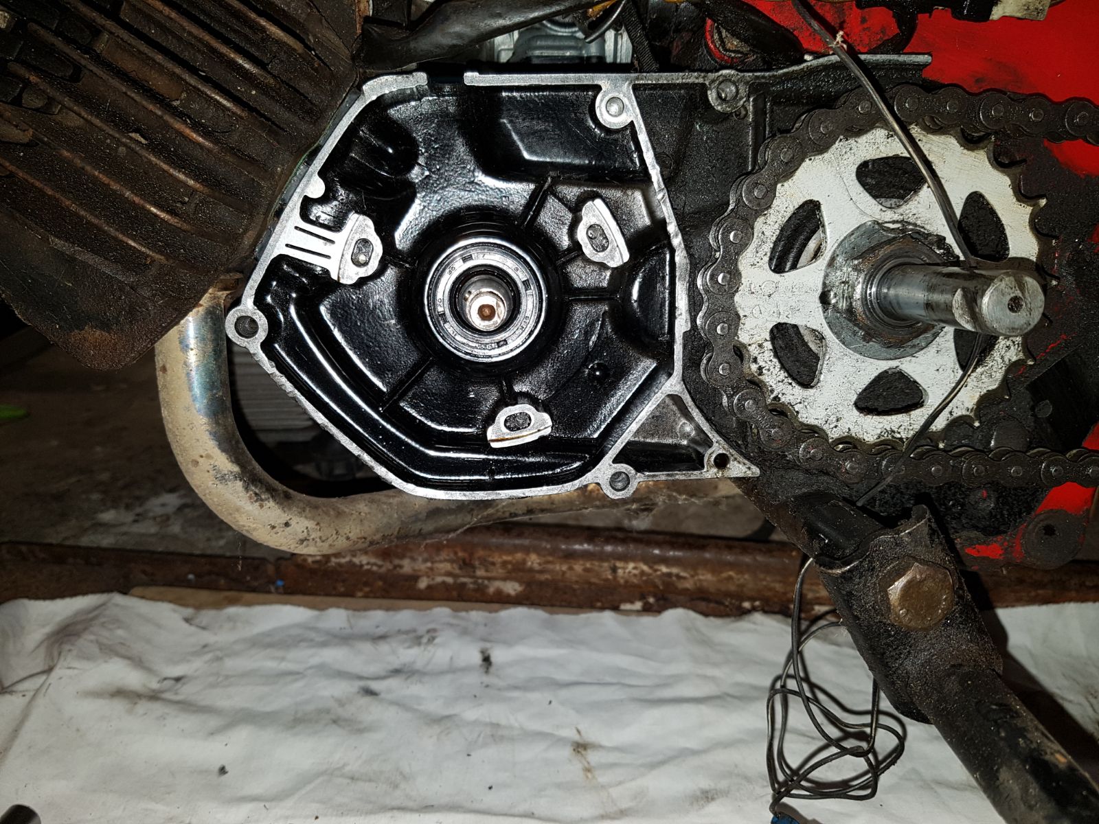

Maar je weet adhv mijn bobine zeker dat ik zo'n ontsteking moet hebben?

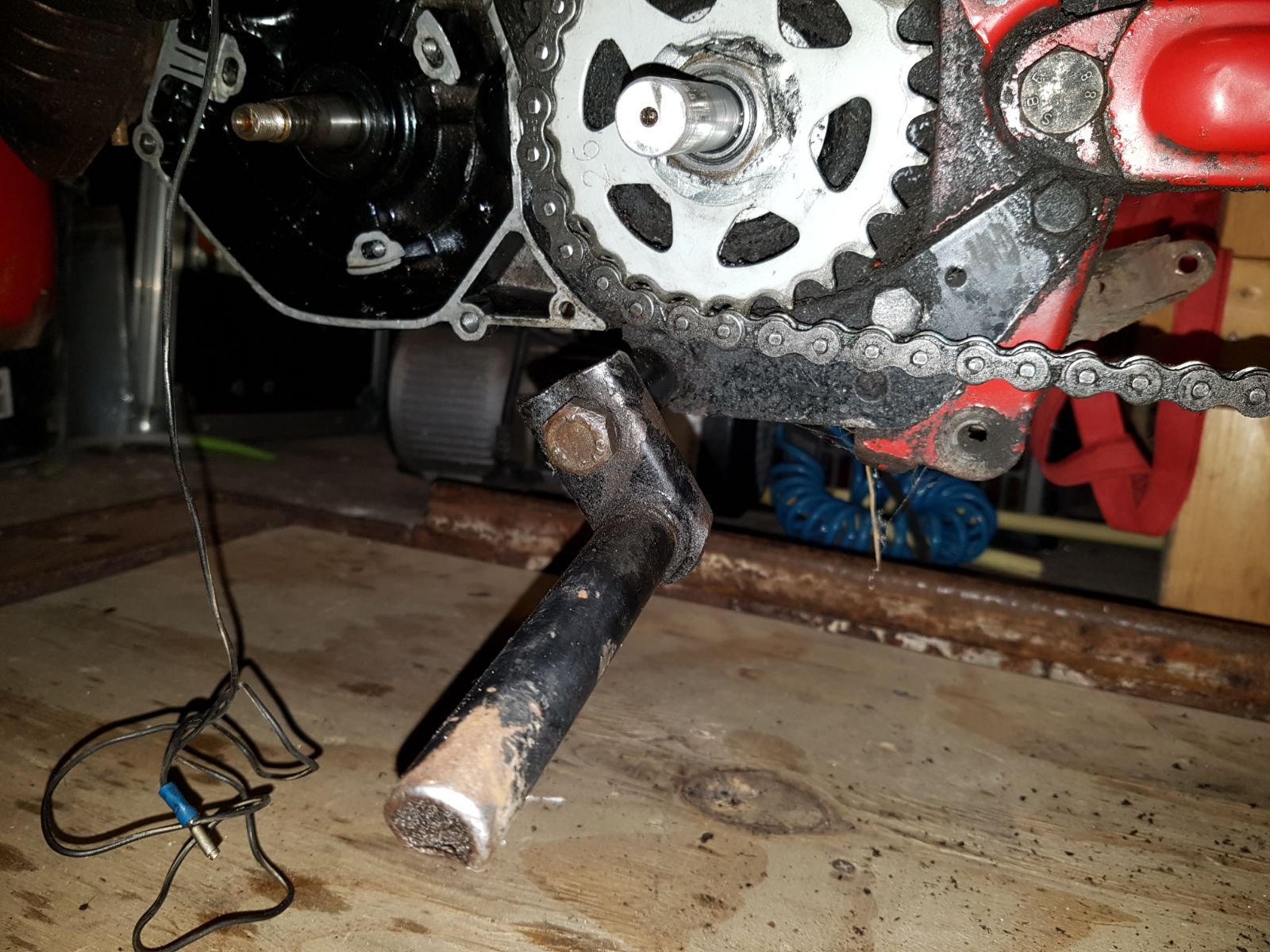

Nee geen standaard. Zij bijlage voor een andere invalshoek. Hier zie je de rode beugel waar de standaard op gemonteerd wordt.
EDIT: of wordt het gat waar het voetje nu zit ook gebruikt voor de standaard?

Ik heb eindelijk de juiste ontsteking en het juiste bedradingsschema gevonden. Dit model had hoogstwaarschijnlijk een contactpuntenontsteking omdat de grondplaat van een contactpuntenontsteking als enige past op de drie bevestigingspunten in het carter.
Aangezien dit soort ontsteking niet of nauwelijks te krijgen is en daarmee erg duur is, heb ik deze tweedehands gekocht (zie bijlage).

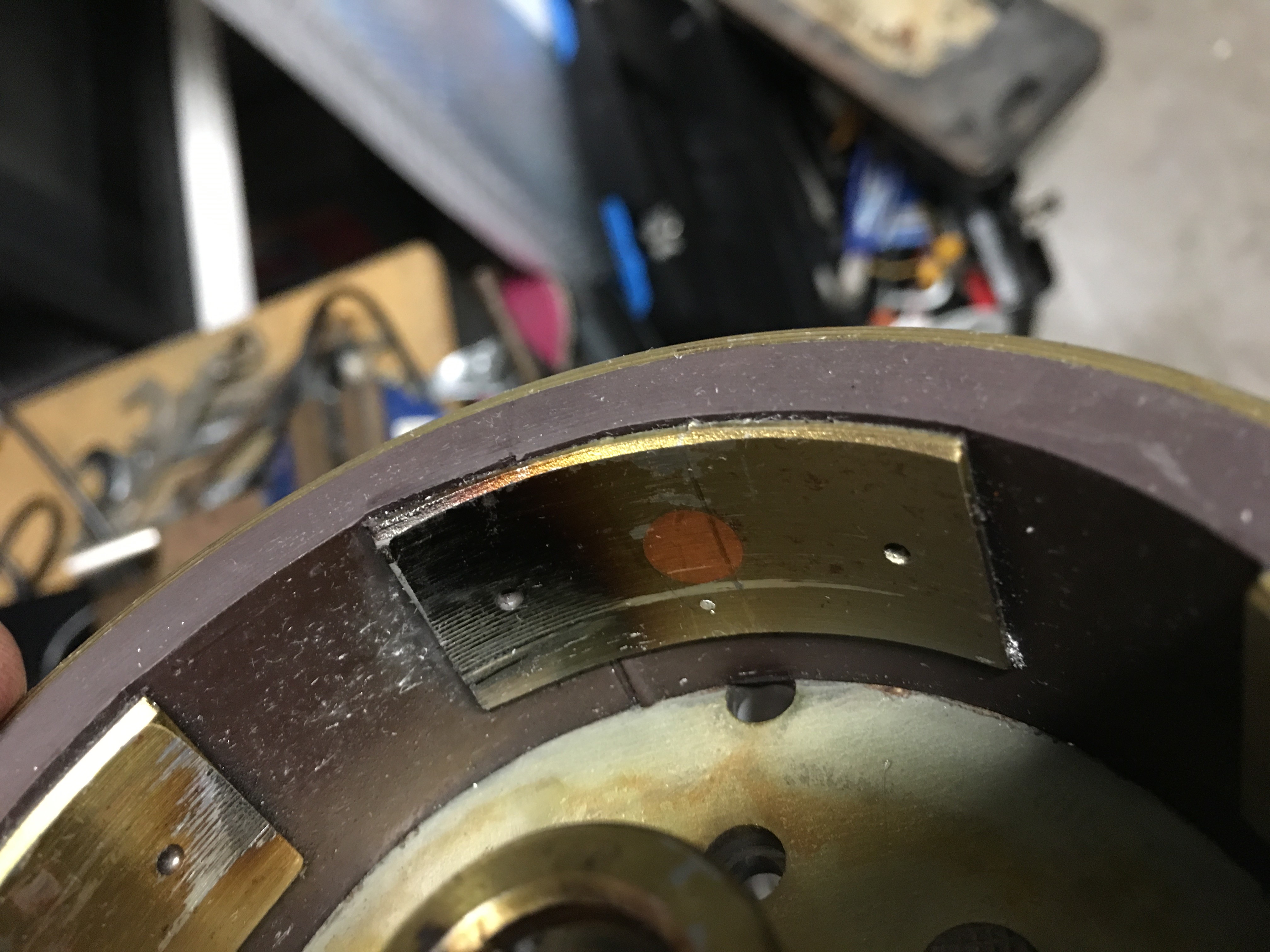

Ik heb een dicht vliegwiel, dat heb ik eraf gehaald en ik zag dat aan de binnenkant op 2 van de koperen strips op de magneet een beetje beschadigd is, is op 1 plek tegen de verlichtingsspoel aangelopen. Op de ontstekingspoel zie ik geen sporen. As slingert iets. Heeft dat ook invloed op de kracht van de ontsteking of vonk?

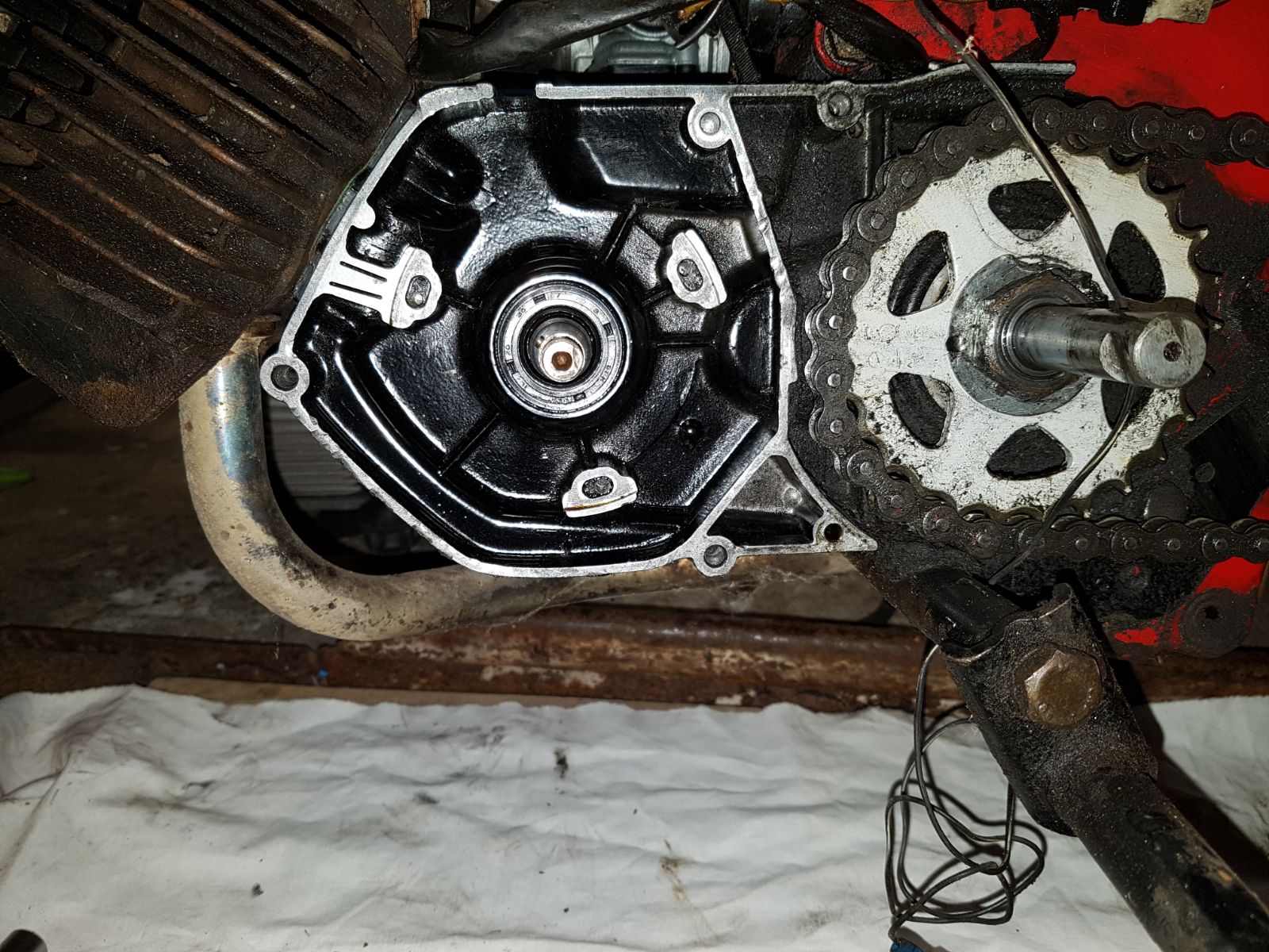

Wat ik nu weet is dat het aanslaan van een S25/2 met contactpunten vrij nauwkeurig komt. De ontsteking moet binnen een paar mm staan of hij slaat niet aan, of hij nu vonkt of niet. Wat de vonk betreft, hier zou ik mij niet zo druk om maken omdat die vaak wel goed genoeg is en de bobine zelden kapot gaat.
Ik heb wel een ander vliegwiel dan jij, ik heb een open vliegwiel. Misschien geeft dat een verschil? (zie foto).
