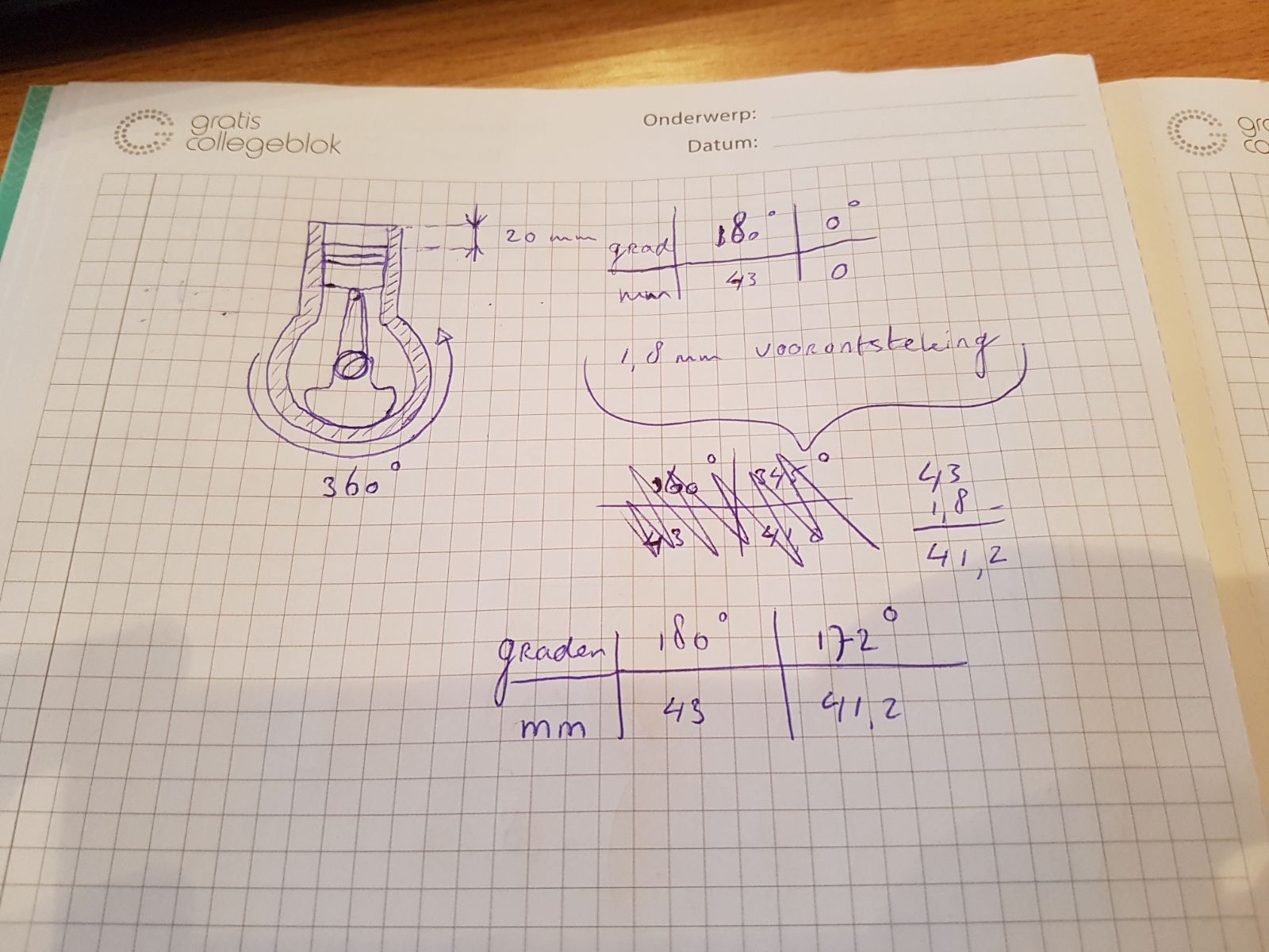

Maar nu heb ik vannacht weinig geslapen omdat ik druk aan het denken was... Niet zo goed, maaaar ik heb dan wel iets nuttigs bedacht:
Oke de krukas draait 360 graden rond zodat de zuiger 2 keer op en neer gaat. Twee keer de 'slag' zoals dat heet. Bij Tomos is dat 43mm. Dus in 180 graden legt de zuiger 43mm af (gaat 43mm naar beneden). Ik stel dat op 180 graden de zuiger op het hoogste punt is. Theoretisch gezien moet de bougie een vonkje geven als de zuiger helemaal bovenin is. Maar in de praktijk duurt het eventjes voordat het mengsel aan het ontbranden is (benzine ontbrandt niet in nul seconden). Dus moet je een 'voorontsteking' instellen. Dat betekent dat je de bougie eerder een vonkje laat geven. Zodat je rekening houdt met de tijd dat het duurt voordat het mengsel ontbrandt. Bij Tomos is dat 1,8mm-2,0mm voor het bovenste dode punt. Dus 1,8mm-2mm voordat ie boven is geeft de bougie een vonk. Als ik nu het vliegwiel opmeet (in mm) (omtrek). Dan kan ik van graden terug rekenen (adhv 2πr) en kan ik met een meetlint precies aflezen hoeveel mm ik het vliegwiel moet draaien om 1,8mm-2,0mm voorontsteking te krijgen.
Hopelijk is dit te volgen, heb het een beetje in jip en janneke-taal gedaan ;).
Ik denk dat dit veel nauwkeuriger wordt dan wat ik voorheen deed.

Je redenatie snap ik, echter maak je een denkfout. Een circulaire beweging is niet op die wijze om te rekenen naar een liniaire beweging. Dit heeft te maken met de beweging en hoekverdraaiing van de drijfstang tussen zuiger en krukas.
Vanaf het hoogste punt zal bij verdraaiing van de krukas de zuiger gaan versnellen totdat de krukas 90 graden haaks op de beweging van de zuiger staat. Daarna vertraagt ie weer tot het laagste punt. Dit komt door de hoekverdraaiing van de drijfstang. Daarom is niet 1 op 1 om te rekenen op je vliegwiel wat die afstand is.
Het beste is met de achterzijde van een schuifmaat in het bougiegat het hoogste punt op te zoeken (dunne deel in de cilinder steken). Van de gevonden maat tel je de voorontsteking erbij op. Zet je schuifmaat vast en draai de zuiger vanuit het laagste punt langzaam door in de draairichting totdat deze de staak van je schuifmaat weer raakt. Vergelijk dit eens met wat jij op je vliegwiel hebt gemarkeert tov een vast punt op het carter. Je zult zien dat dit wel wat verschil maakt.
Stel het nog eens af volgens mijn methodiek. Ben benieiwd naar de resultaten.

Mmm verdorie... Dat is waar.
De schuifmaat methode heb ik tot dusver gebruikt. Maar het is naar mijn idee erg onnauwkeurig omdat de gemeten waarde verandert als je de schuifmaat niet recht houdt (haaks op de cilinder)....
