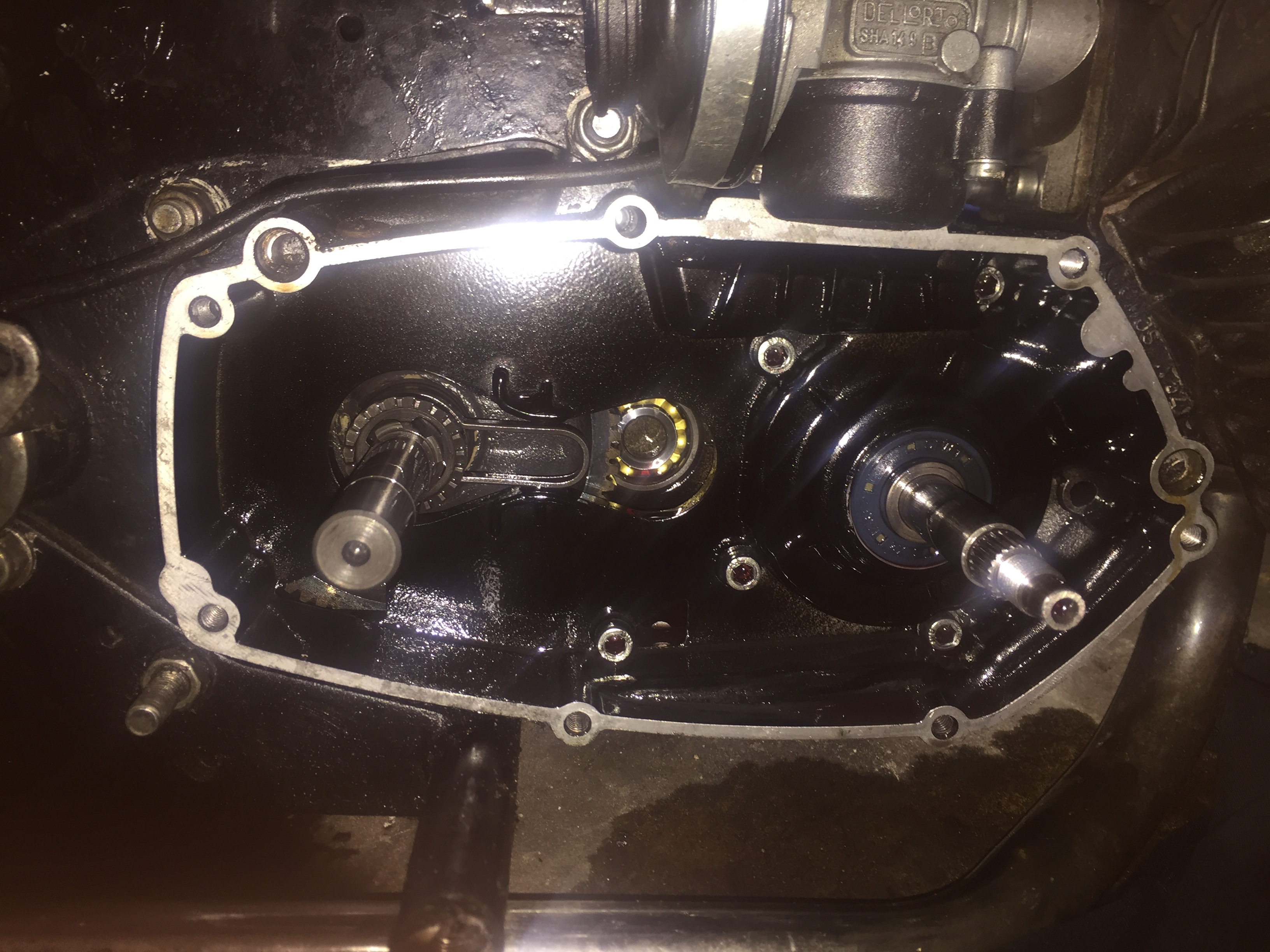

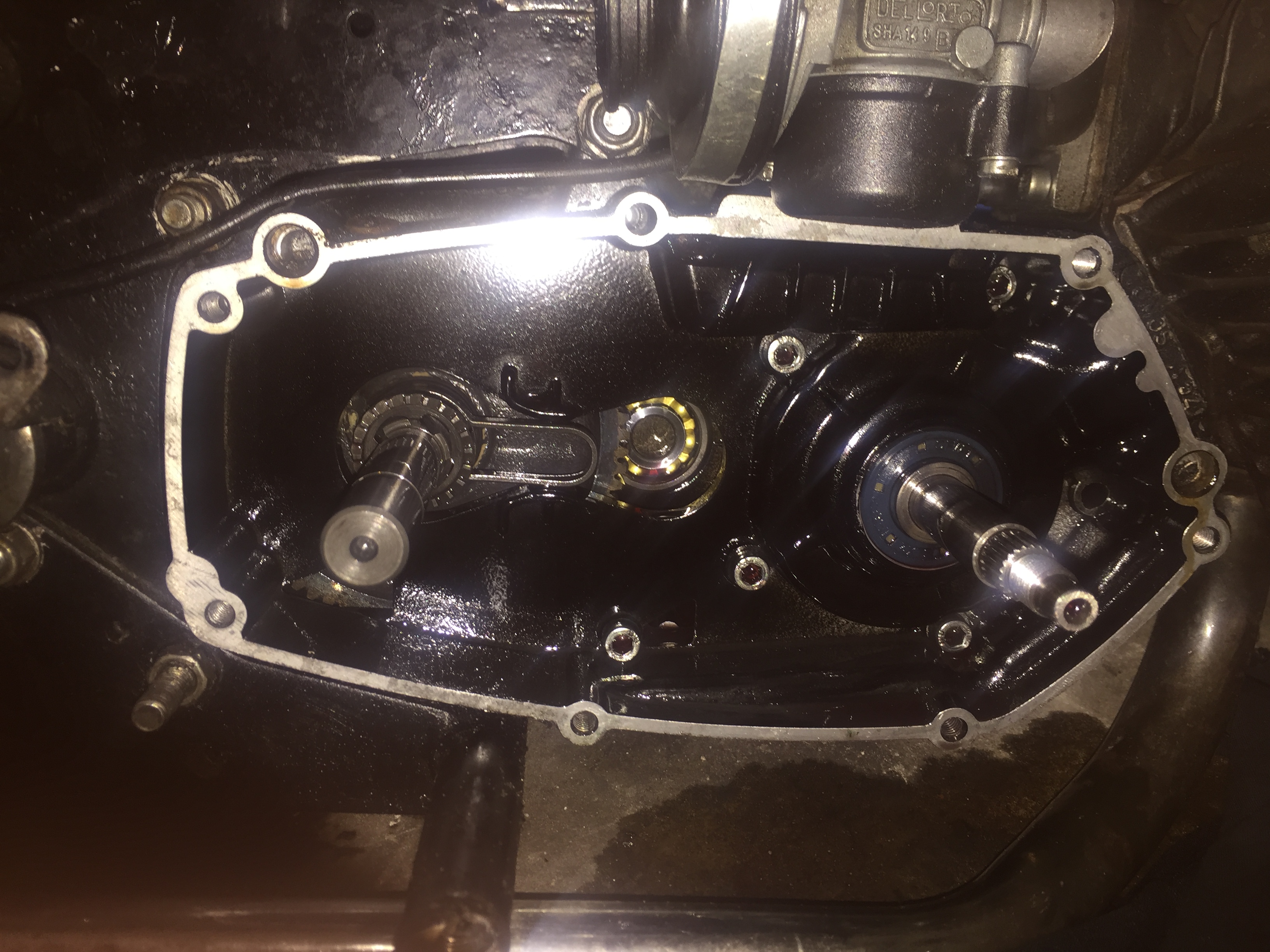

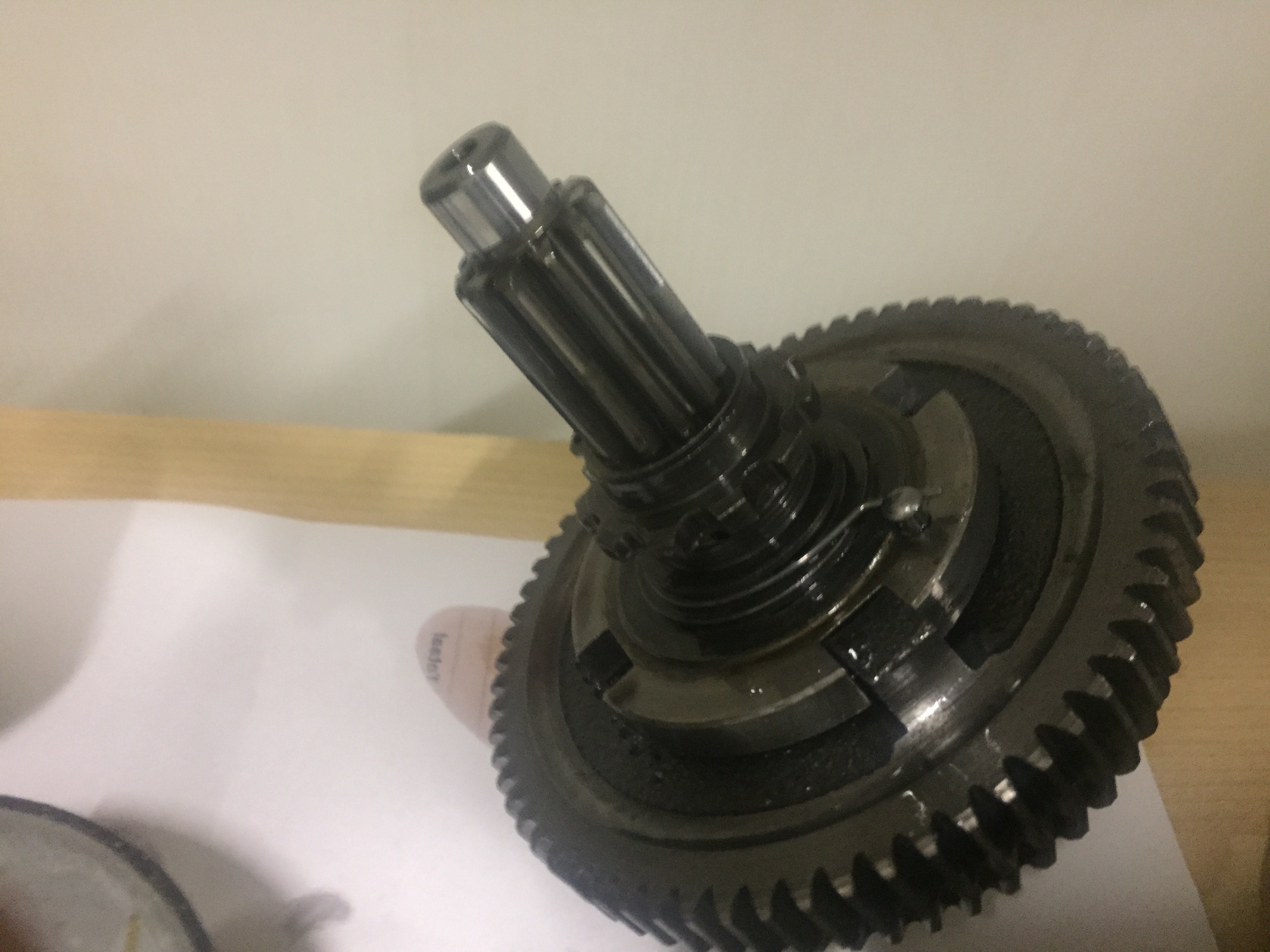

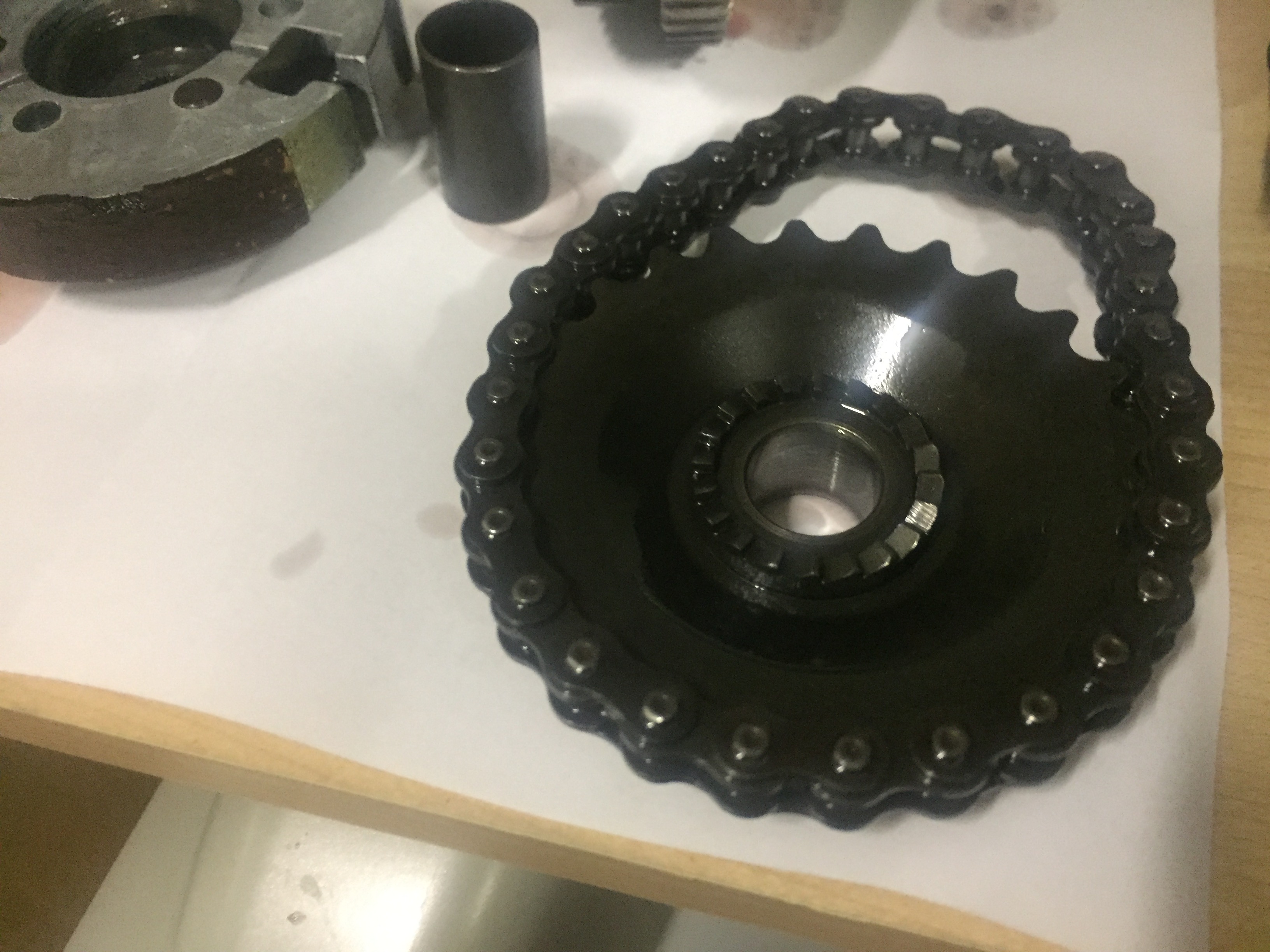

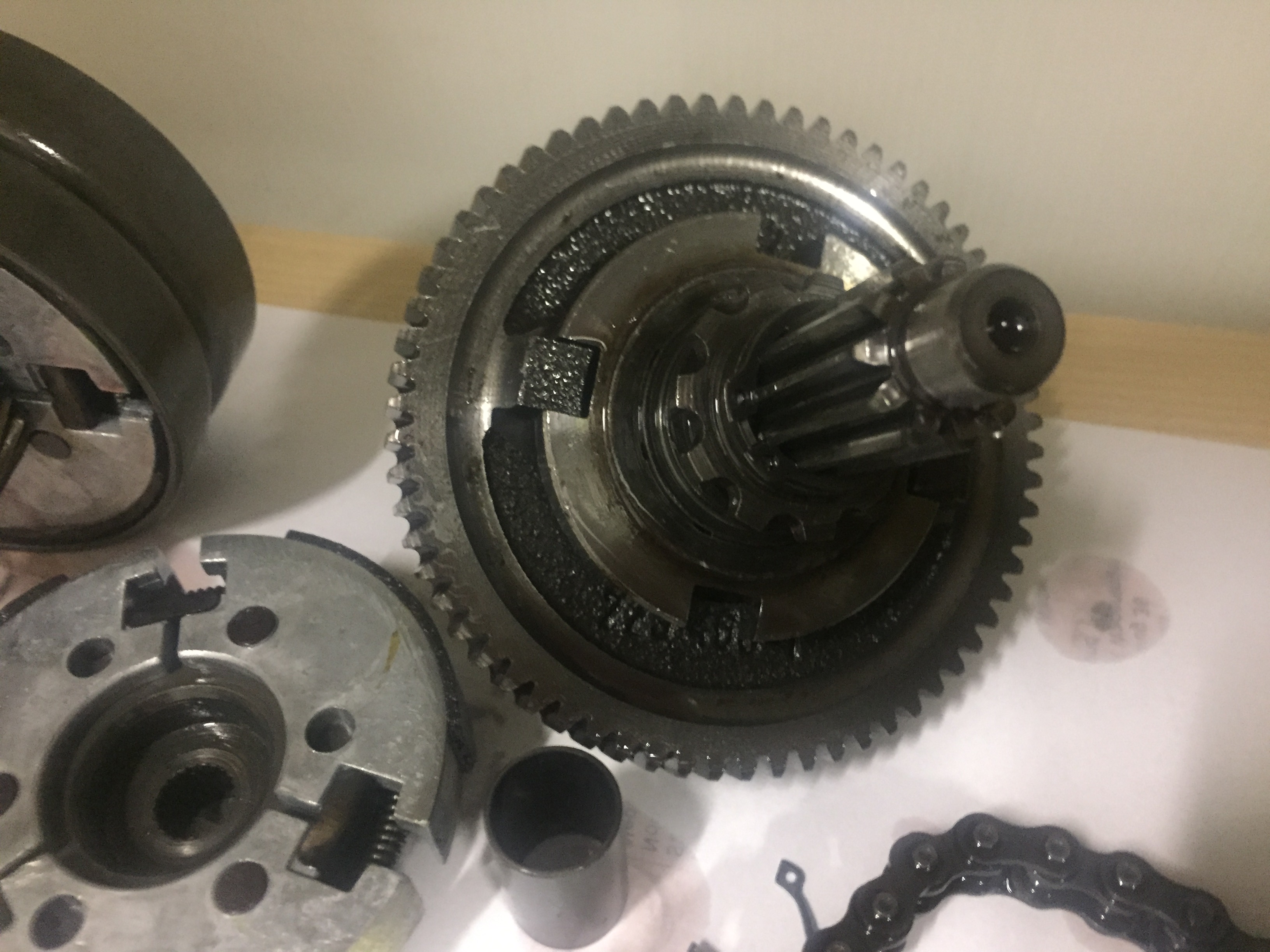

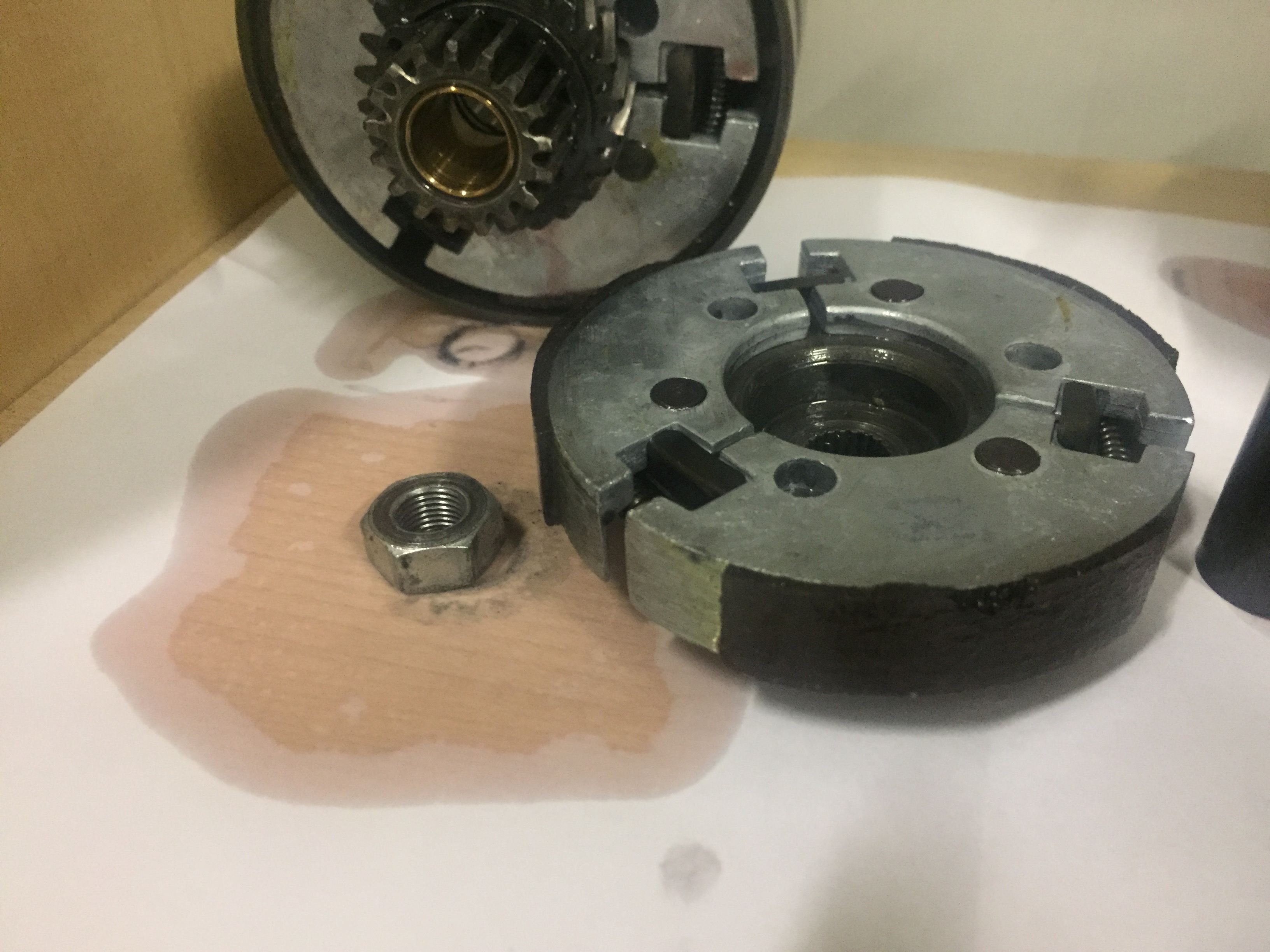

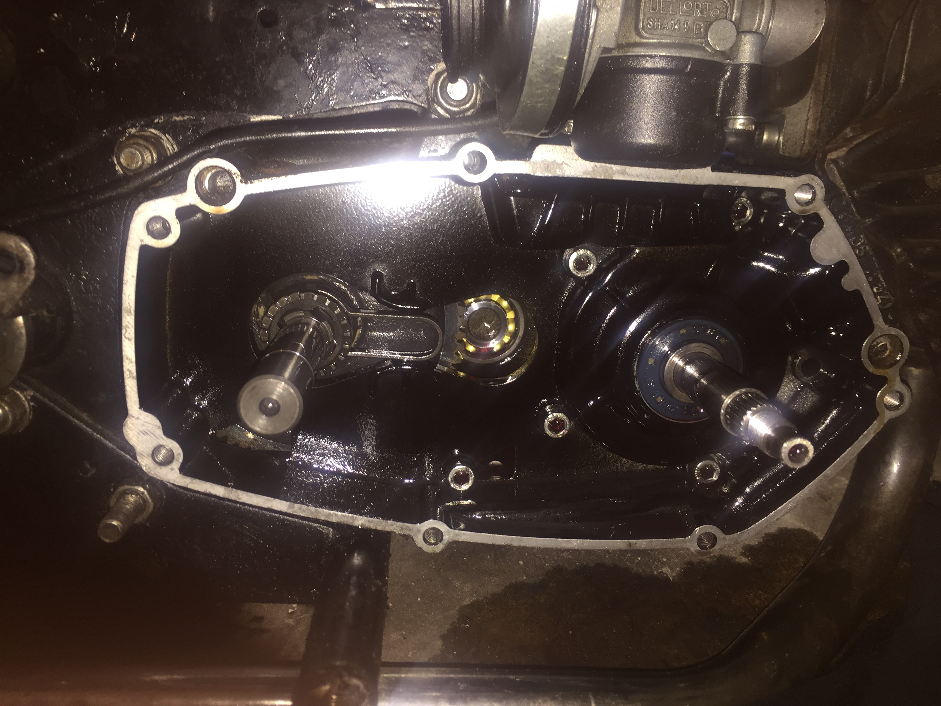

Beste mensen,
Na enige tijd moeizaam schakelen, schakeld mijn tomos niet door.
Mijn vraagtekenveer is niet kapot
Misschien zijn mijn koppelingssegementen versleten maar daar kan ik niet over oordelen.
Misschien heb ik de verkeerde olie gebruikt.

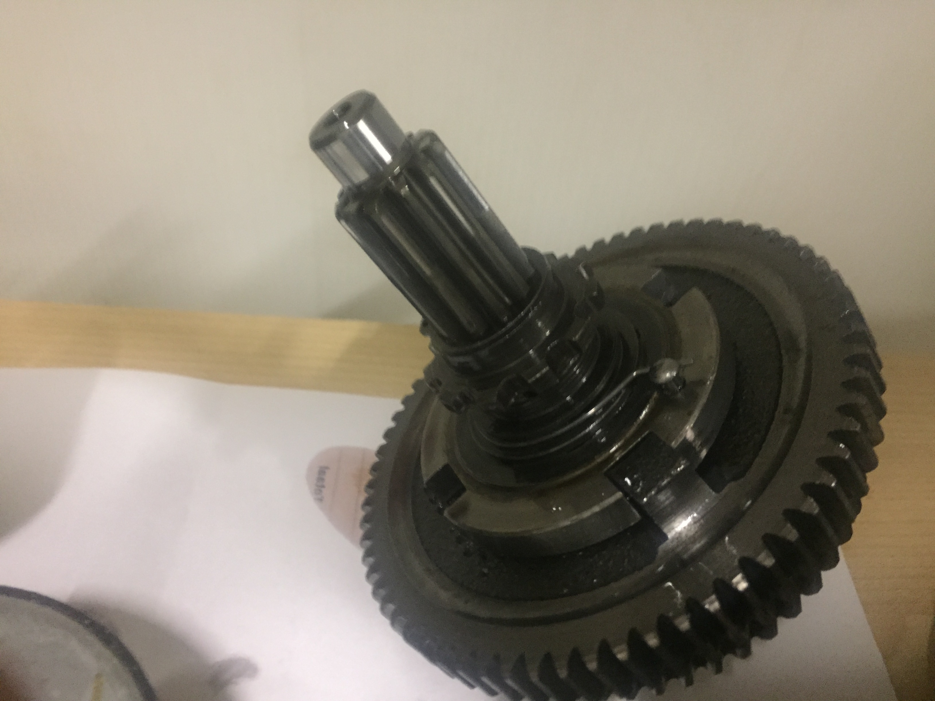

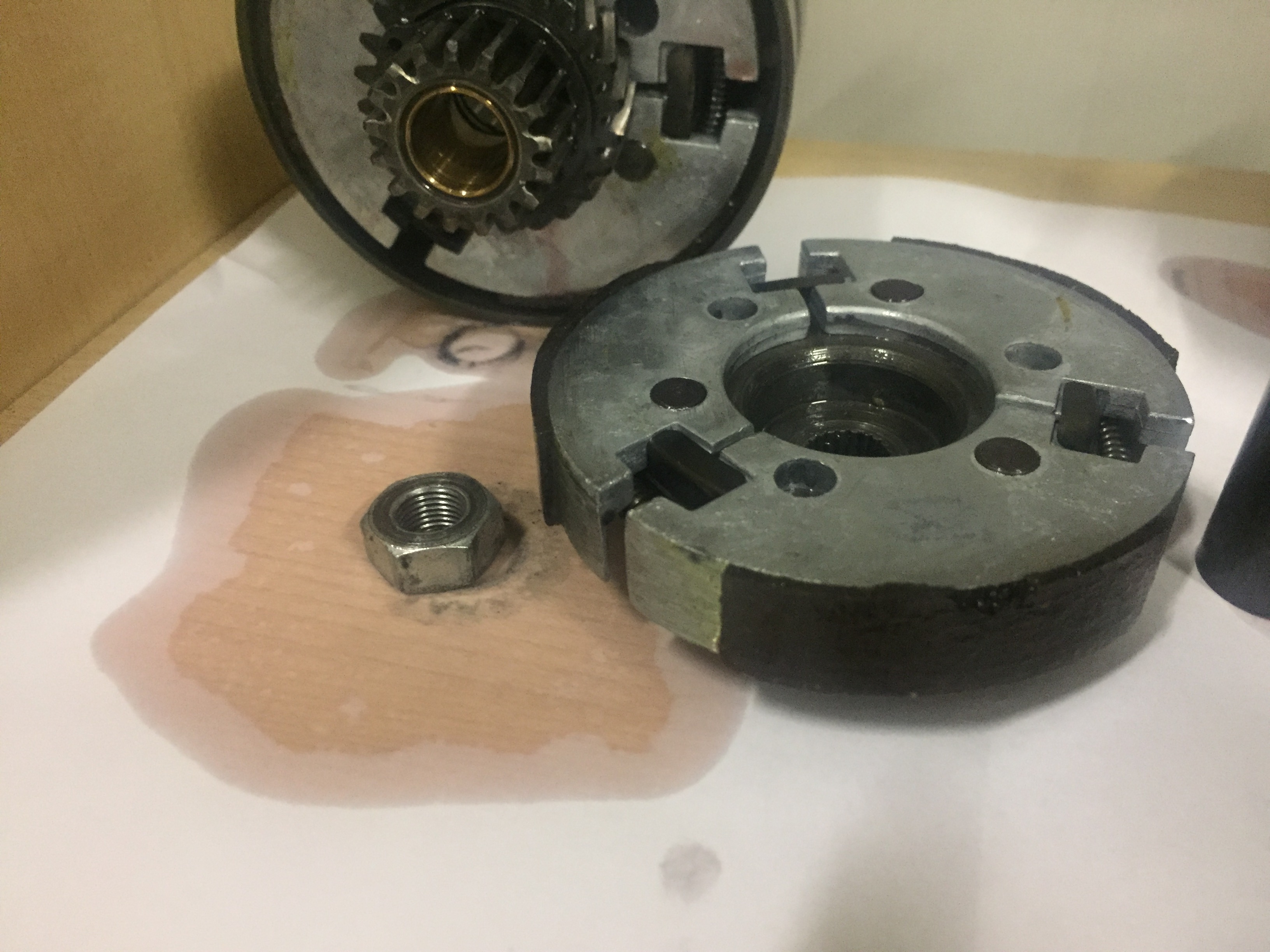

Voor de de duidelijkheid zie de foto’s ik hoor graag wat jullie denken.
Vriendelijke groet,
Dave

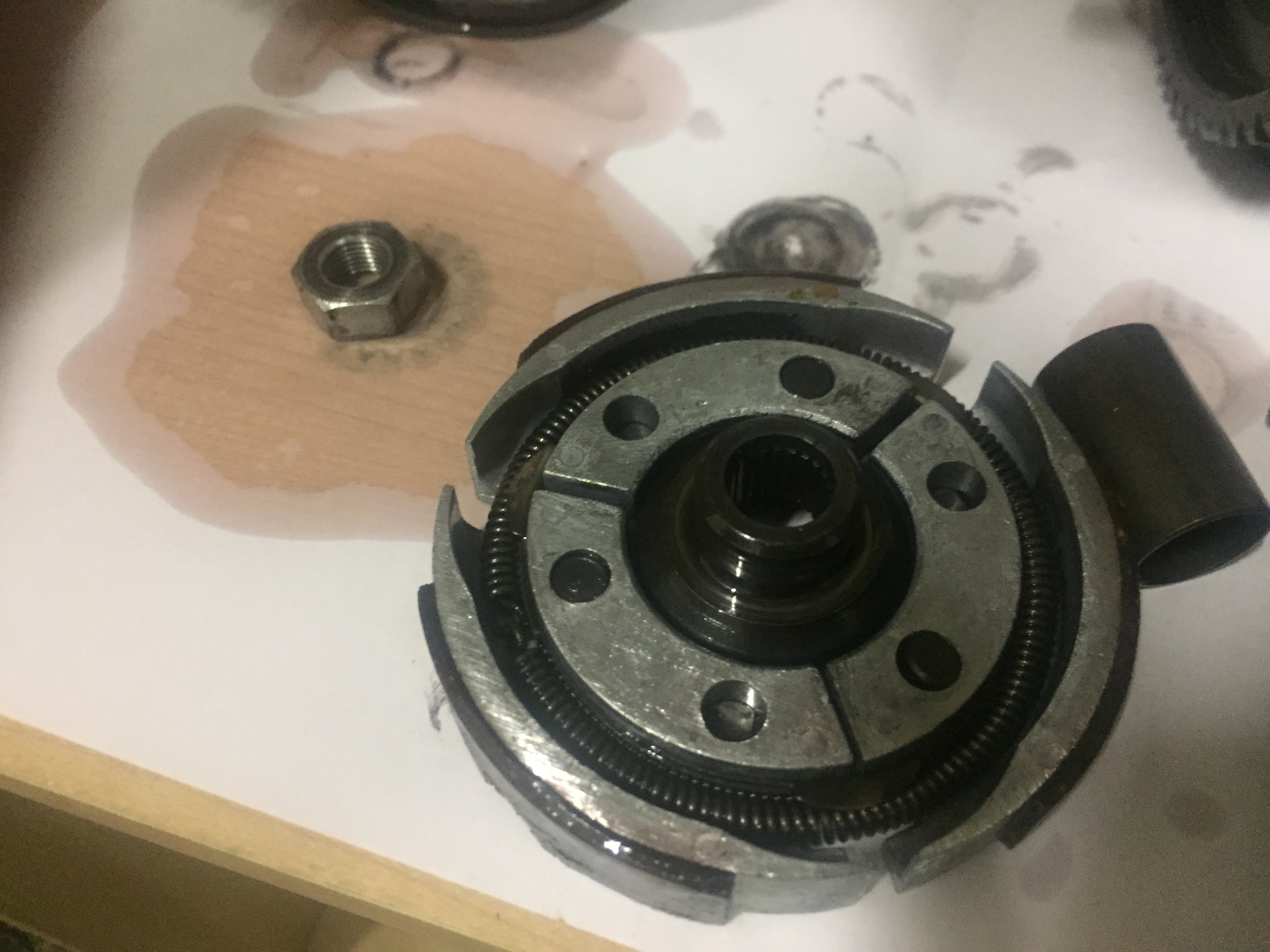

ik informeerde ernaar omdat ik een soort vloeistof zie op het papier waar de onderdelen op liggen. Is dit de olie die erin zat?
ATF is ROOD en als het vuil is bijna zwart, maar de rode gloed blijft.
Of het echt schade veroorzaakt betwijfel ik, maar 1 ding is zeker, het is veel te dik.
En te dikke olie, ook ATF die erg koud is, kan ervoor zorgen dat de bak niet schakelt.
Andere oorzaak kan zijn dat er veel te veel olie in de bak zit, aan de zijkant zit nog een plugje, alles wat daar uitloopt, zat er dus te veel in.
Normaal gesproken lopen alleen het grote tandwiel en de onderrand van het koppelingshuis door de olie. Die spetteren dat overal heen en uiteindelijk krijgt elk onderdeel voldoende smering. Is wat anders dan dat de koppeling door een bak olie moet ploegen. Dat geeft problemen.
Andere oorzaak: komt de motor wel goed op toeren?
Bij een snelheid van ca 20 km/h is het toerental pas hoog genoeg om de 2e versnelling in te schakelen.
Dit gebeurt dan dus niet als de motor helemaal niet op toeren komt omdat bv de uitlaat dicht zit.
Het is mogelijk dat het toerental wel bereikt wordt als de tomos op de standaard staat, maar dan is het misschien moeilijk te horen dat de bak overschakelt.
Verder is er weinig meer te zien dan dat de voering nog in orde is.
Trouwens, als de voering versleten is kan de koppeling doorslippen en kom je in de 1e versnelling niet weg en als de koppeling van de 2e versnelling doorslipt, gaan de toeren wel omhoog, maar de snelheid niet. Maar hij is WEL overgeschakeld, of zit anders te klapperen.
Dus: denk nog eens na over die olie en anders, komt de motor wel op toeren?

Dit is idd de olie die erin zat en met legen zag ik dat deze nieuwe olie vrij dik was, deze heb ik niet afgemeten. Welke olie van welk merk is dun genoeg?

Tot slot kan de veer om de koppelingssegmenten te strak zijn (ingekort??) waardoor de segmenten bij het toerental dat ze juist het koppelingshuis moeten aanpakken, niet aangrijpen en zo de 2e versnelling inschakelen.

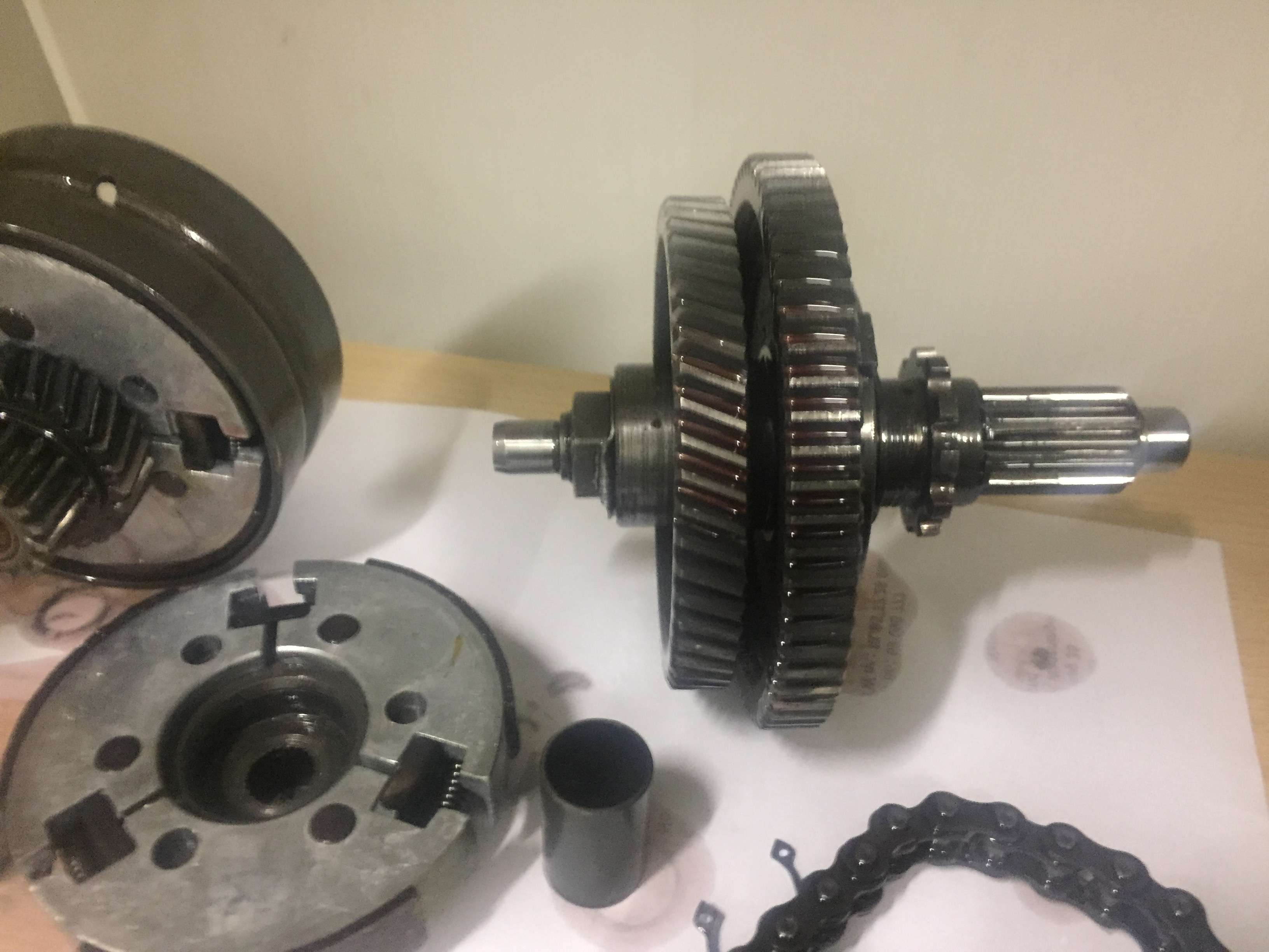

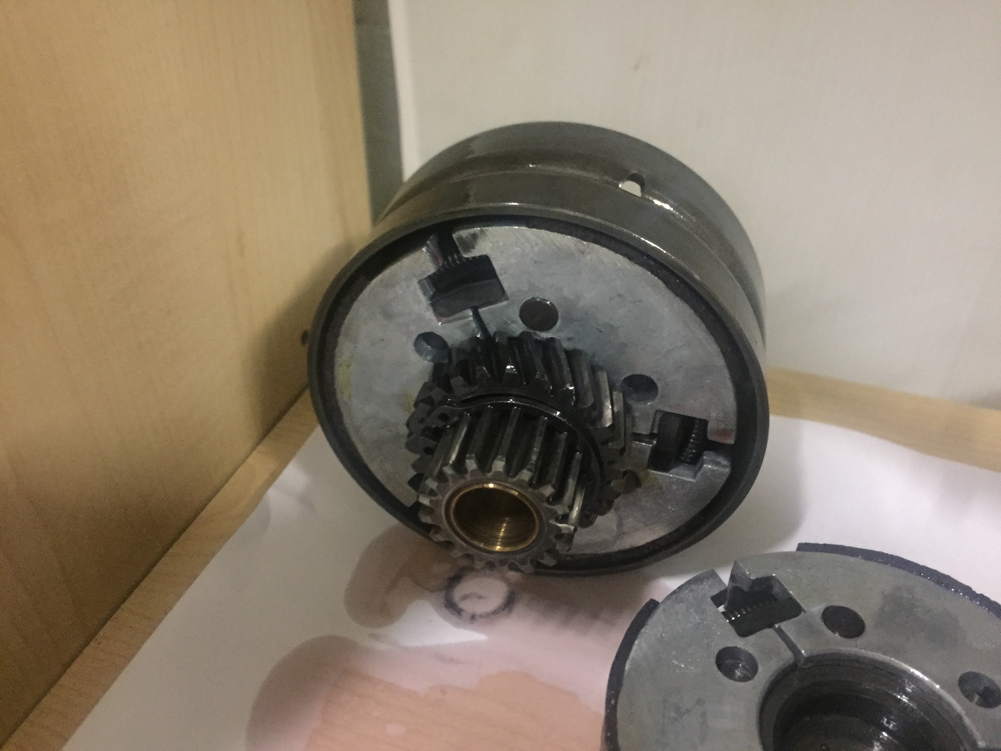

Is het misschien mogelijk dat door bv de verkeerde olie de rollenkoppeling blijft plakken en de aandrijving van het 1e versnellingstandwiel niet loskoppelt alvorens de aandrijving van het 2e versnellingstandwiel over te nemen? Dan blijft hij dus in de 1e versnelling hangen en zoals TS schrijft, even het gas los, de kracht eraf dus en hij schakelt wel over.
Dit zou wat verklaren.
Berichtdoor shadowranger » 09 nov 2018 21:10
Daar is snel genoeg achter te komen, of de rollenkooi blijft hangen. Draai maar aan de tandwielen. 1 zijde blokkeert, de andere kant moet gewoon losjes kunnen draaien. Rollenkooi zorgt alleen voor koppeling met 1e versnelling. Zodra 2e versnellingskoppeling op toeren komt en het koppelingshuis meeneemt, komt de koppeling van de 1e versnelling los. Als motor genoeg toeren maakt moet dat gewoon lukken, hoe dik de olie ook is, mits op juiste peil. Wanneer de 1e versnelling eruit schiet tijdens het optrekken (zgn. "in vrij lopen") dan is er sprake van innesteling, een te slappe of gebroken vraagtekenveer of kooi.
Ik vermoed een te strakke veer of een onderdeel teveel gemonteerd (bijv. diafragmaveer uit 1e versnelling tegen klapperen van koppeling (deze is alleen nodig voor 1e versnelling) of een te strakke veer doordat deze is ingekort. Laat TS eens kijken of de segmenten sowieso gangbaar zijn op de naaf.

Heb de kennis nog niet maar hoe zie ik of de veren ingekort zijn
dave55555
Berichten: 9
Lid geworden op: 14 apr 2017 13:18
Berichtdoor dave55555 » 10 nov 2018 20:41
helaas de video krijg ik niet geüpload. Heb even naar de veren gekeken in de segmenten maar die lijk mij niet ingekort omdat ik denk dat er niet aan gewerkt is.De tandwielen daar heb ik aan gedraaid en idd een richting blokkeert en de andere kant op draait ( bij beide tandwielen). Dit gaat overigens niet extreem soepel zoals dat bij de segmenten in het huis wel is. Ik weet niet of de soepelheid ongeveer gelijk moet zijn? Het gaat gewone at zwaarder.
Mochten de onderdelen niet kapot zijn dan zou het idd te veel olie geweest zijn dit kan ik helaas niet achterhalen maar denk dat er te veel ingezeten en anders de uitlaat die verstopt zit. Toevallig heb ik een nieuwe liggen om dat probleem uit te sluiten.
Berichtdoor shadowranger » 11 nov 2018 06:18
Dat de tandwielen wat zwaarder lopen kan kloppen, in 1 richting "slepen" de rollen onder de veerkracht van de vraagtekenveer over de as zodat de 1e versnelling altijd kan worden ingeschakeld als de toeren van de bak dalen. In tegenstelling tot de 2e versnellingkoppeling die draait soepel omdat deze op een soort glijlager draait.
