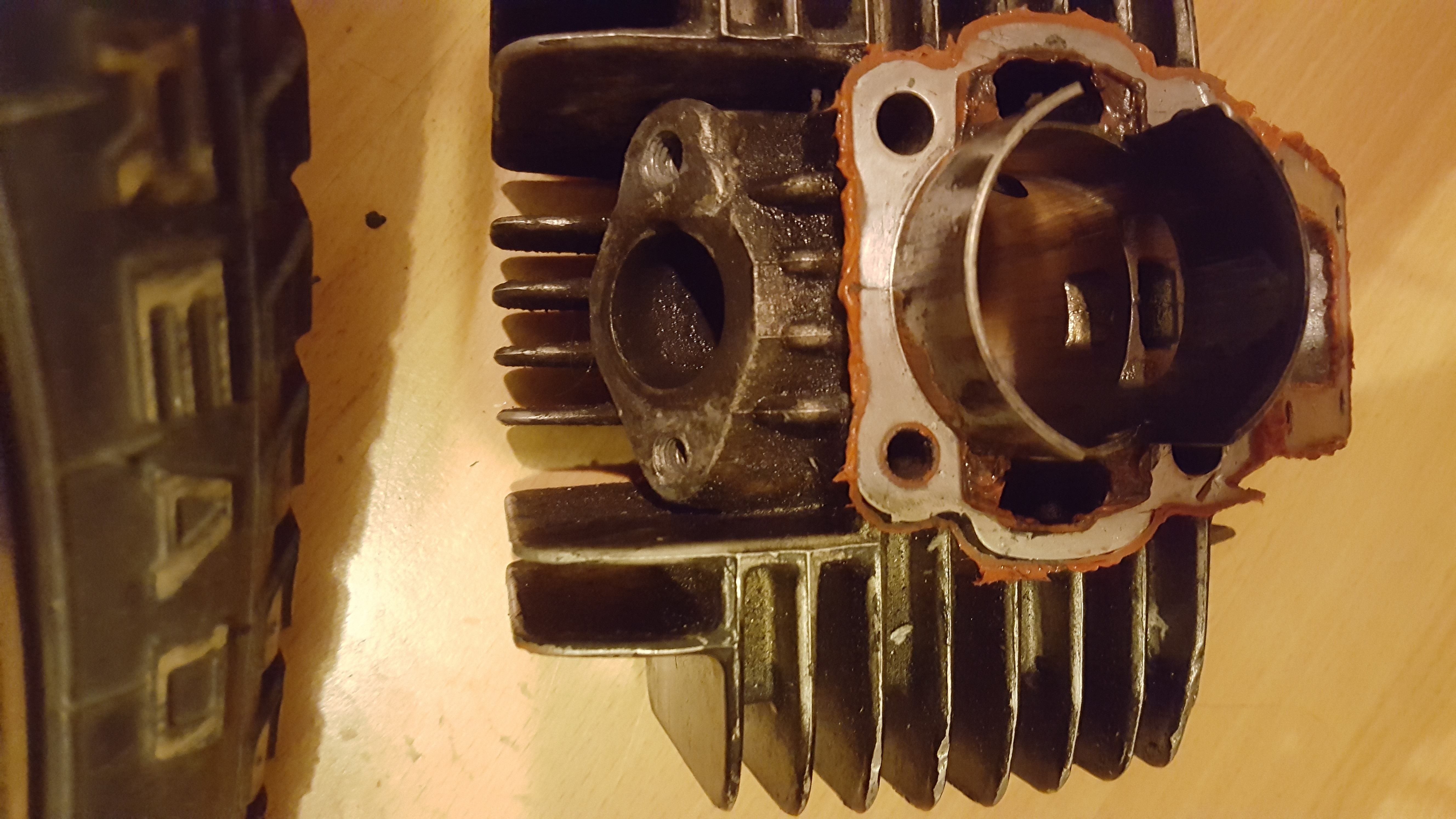

Voordat ik oude blok terug ga monteren alvast even deze cylinder van dit blok afgehaald. Ik heb nu ook foto's gemaakt, daar zie je ook hoe verneukt die cylinder eigenlijk is. Wat me wel meteen opviel is dat er nergens vloeibare pakking in de groeven is komen te zitten. Heb ik hem dan toch té dun gesmeerd of de schroeven gewoon te vast aangedraaid?
Ik heb het volgende gedaan. Beide oppervlakken geschuurd met redelijk grof schuurpapier, vervolgens ontvet met isopropanol alcohol (remreiniger was op). Rode vloeibare pakking erop gesmeerd en met een stanley mesje dun uitgesmeerd tot een laagje van +- 0.5 mm dik. na 10 minuten had ik voetpakking en spruitstuk + membraan ingesmeerd op deze manier (één oppervlak), toen nog 20 minuten gewacht en de delen op elkaar geschroef, met netjes kruislings om de beurt vast draaien in 4 a 5 etappes. toch lijkt er maar amper iets in de groeven te zijn gekomen of überhaupt maar blijven zitten tussen de motordelen. Zelfde geld voor spruitstuk. Dikker smeren en langer laten drogen voor bevestigen dan maar?
overigens als ik een stuk glas op de twee carterhelften leg heb ik een heel kleine beetje speling.. zal wel vlakgeschuurd moeten worden dan neem ik aan.
Hoe je het op de foto's ziet is min of meer hoe die eruit kwam, behalve dat een paar draadjes los zijn komen te liggen door het lostrekken.
