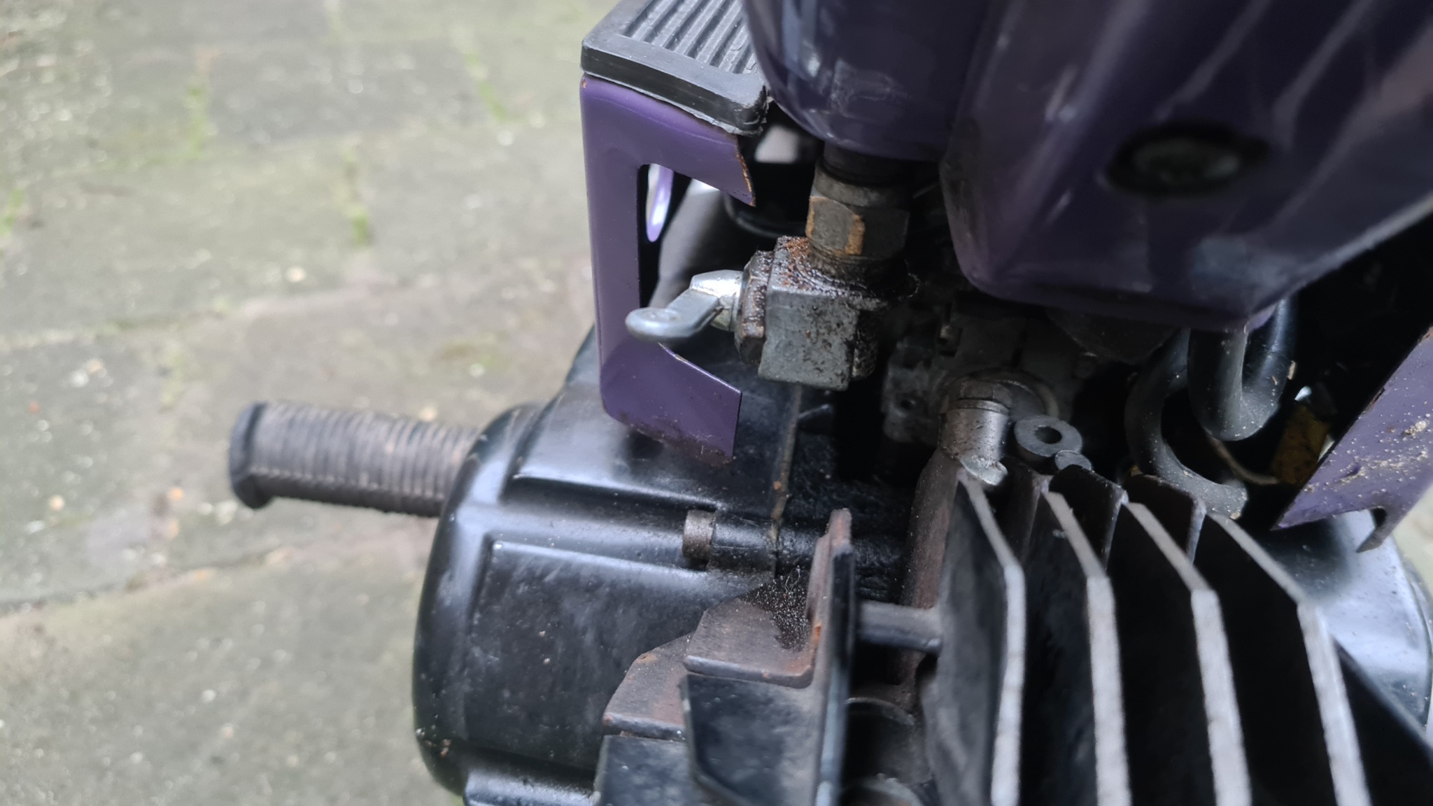

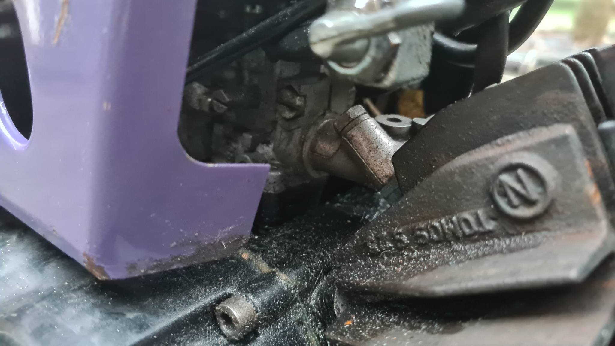

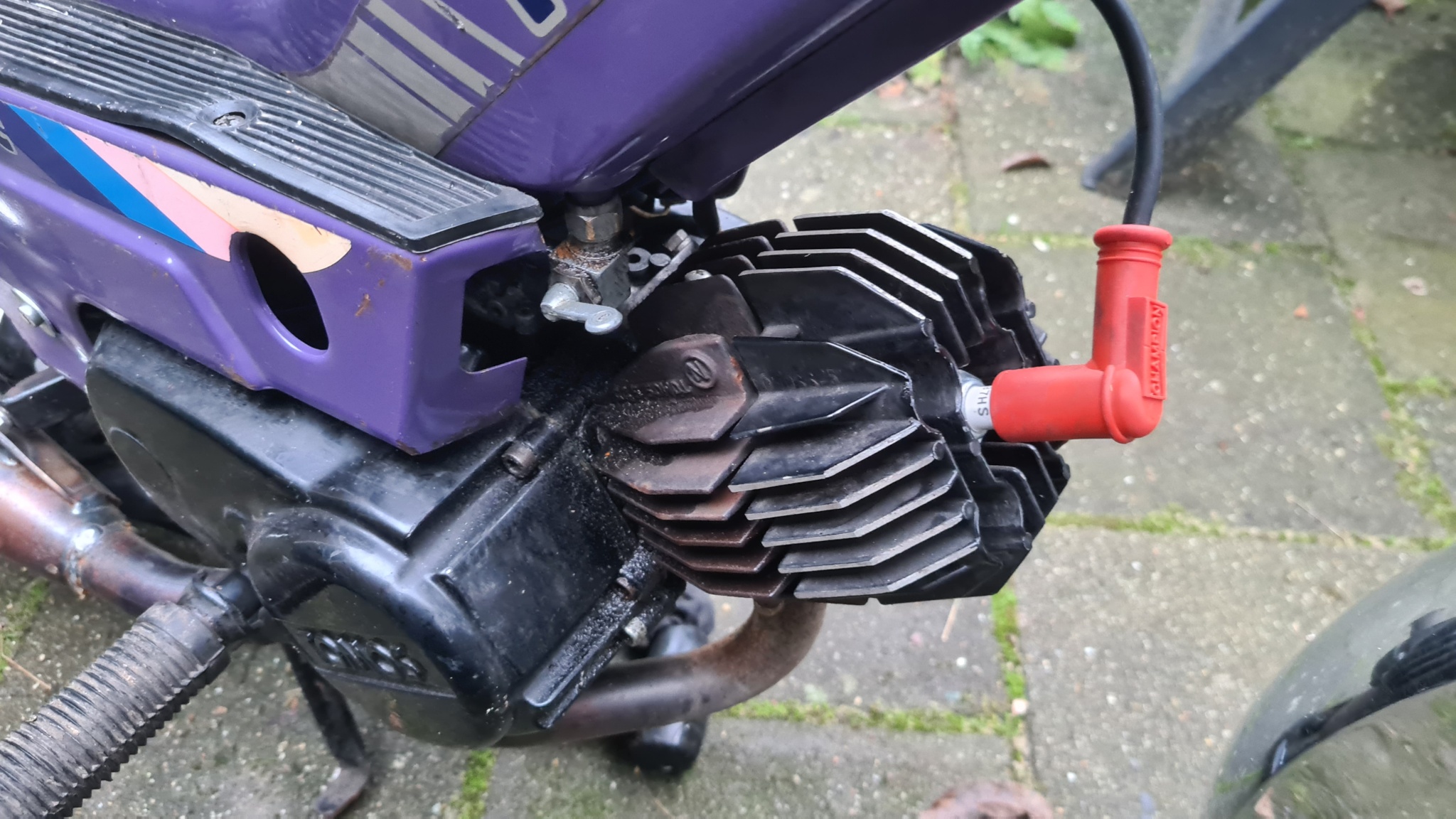

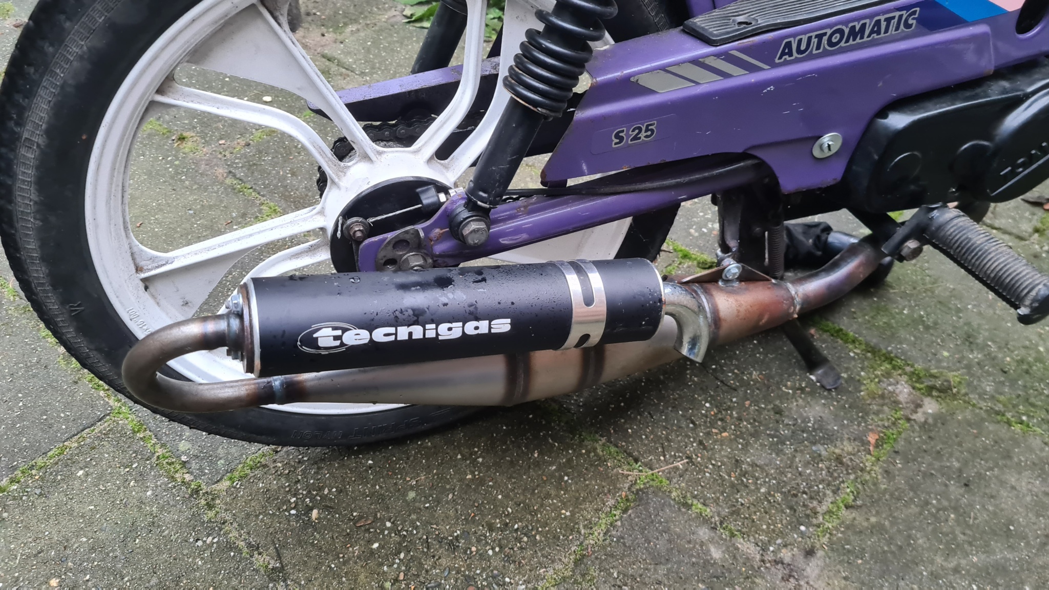

DickTomos
Berichten: 9
Lid geworden op: 30 nov 2021 20:59
Berichtdoor DickTomos » 11 dec 2021 16:12
Berichtdoor shadowranger » 11 dec 2021 22:42
Snor ei-cilinder (membraanloos) en waarschijnlijk 1-speed bak is geen goede combinatie voor optrekken. Opvoeren is een onmogelijke opgave bij dit type. Btw, je uitlaat is een terugloop.
Je kettingwiel op je achterwiel zal er een zijn van het kleinste type (24 of 22 tand) waardoor je top ongeveer 40 km/u zal zijn. Je kan nog proberen de ontsteking op bromspecificaties te zetten, maar verwacht er niet veel van. Als je echt wat qua prestatie er vooruit op wil gaan kun je je beter richten op een membraancilinder en 2-speed bak.
