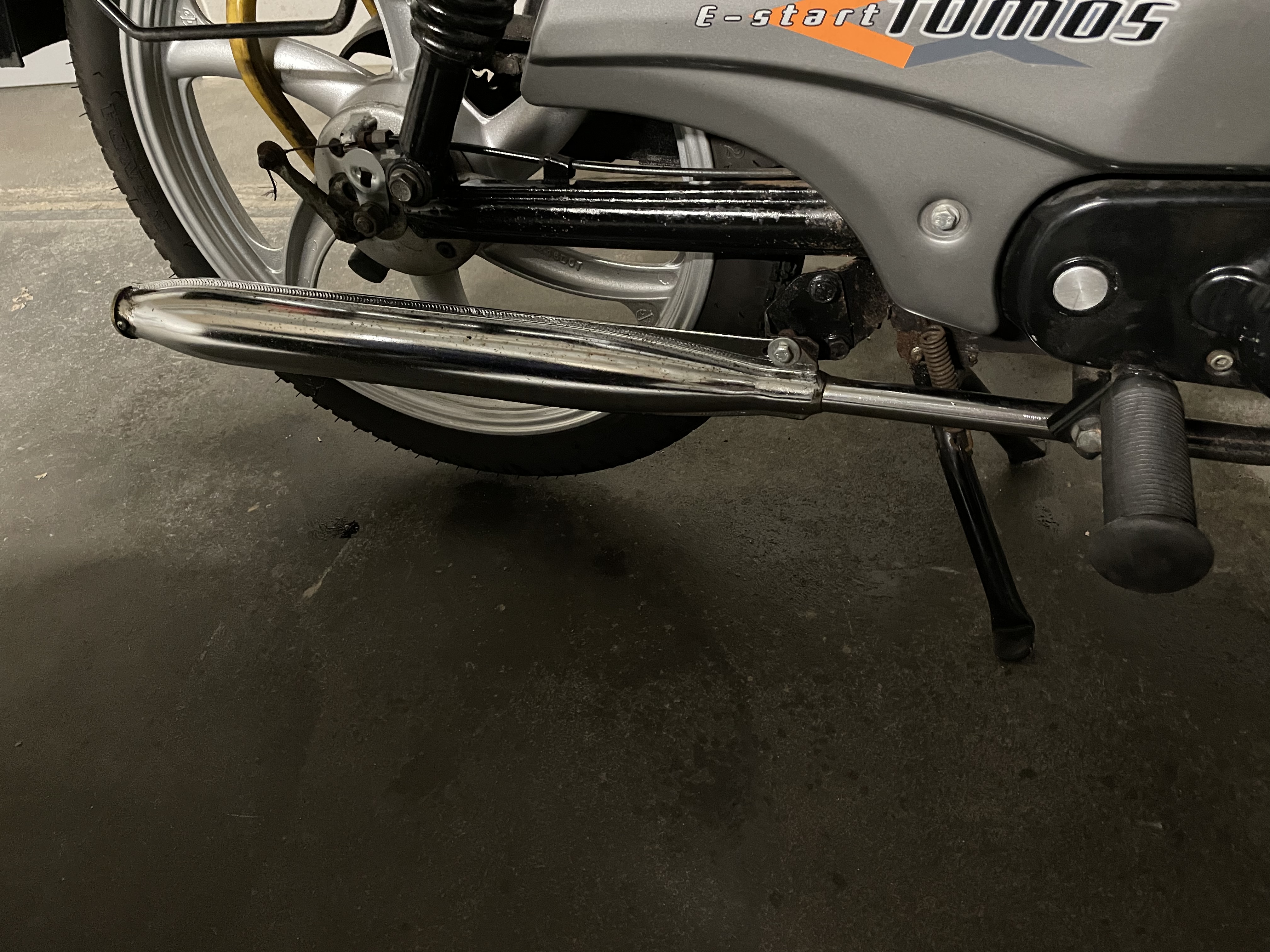

Cyclobs
Berichten: 10
Lid geworden op: 13 jun 2022 18:30
Berichtdoor Cyclobs » 13 jun 2022 19:38
Dit is de uitlaat
HenkNummerZoveel
Berichten: 141
Berichtdoor HenkNummerZoveel » 13 jun 2022 19:42
Oh, dat is geen expansieuitlaat, deze is prima in mij optiek.
