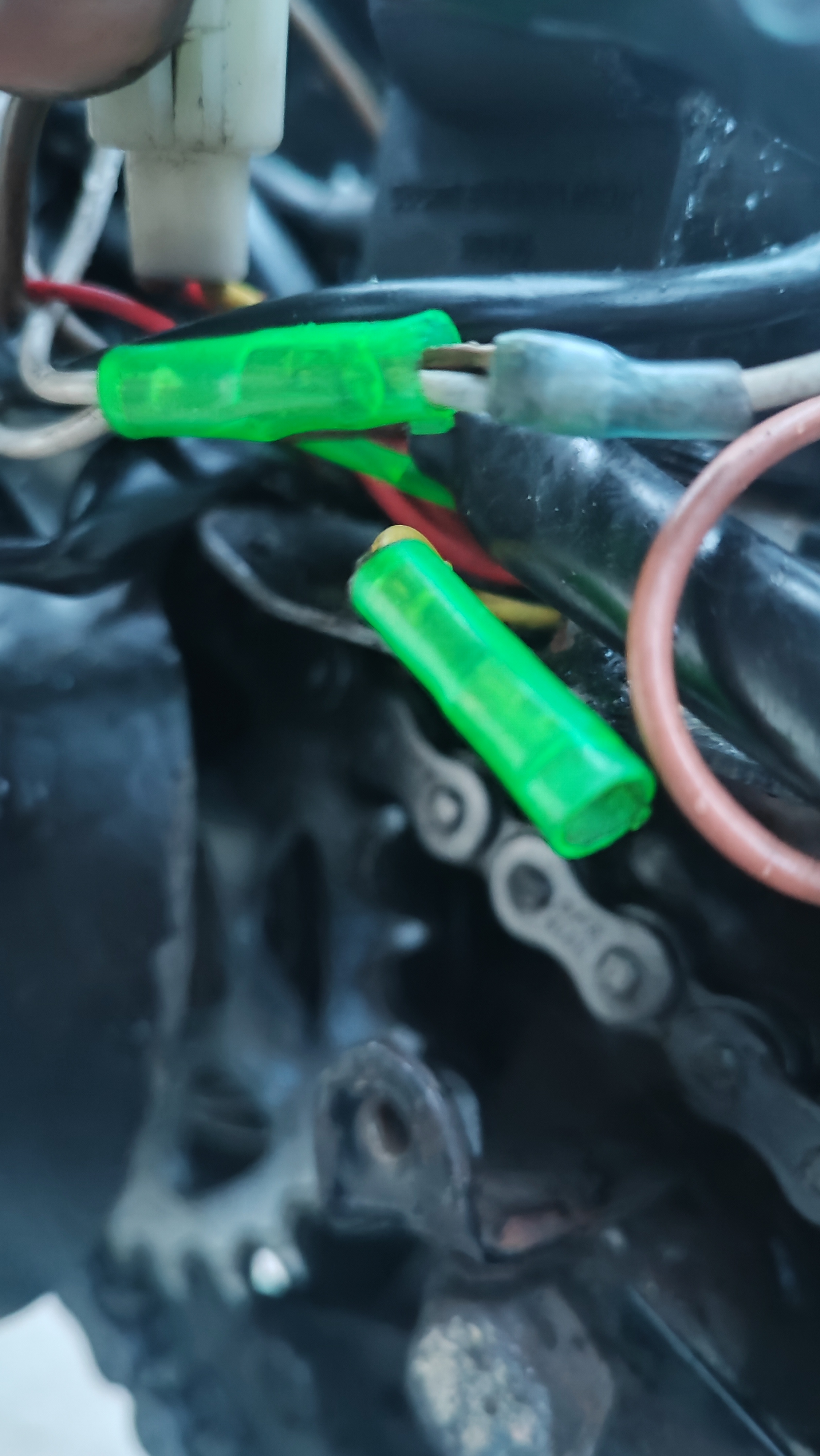

Nu heb ik alles terug in elkaar gezet maar de Tomos heeft geen vonk meer. Ik heb gekeken naar een aantal elektrische schema's maar ik ben hier helaas niet zo goed mee. Ik heb de kabelboom connectors aan elkaar gekoppeld wat logisch leek maar helaas zonder succes. Ook zijn er een aantal connectortjes die geen bijbehorende aansluiting hebben. Zo is er een geel draad van de spanningsregelaar (volgens het elektrisch schema voor de lichtschakelijk als ik het goed heb) maar dit is nergens aan gekoppeld.
Geel connectortje zonder aansluiting

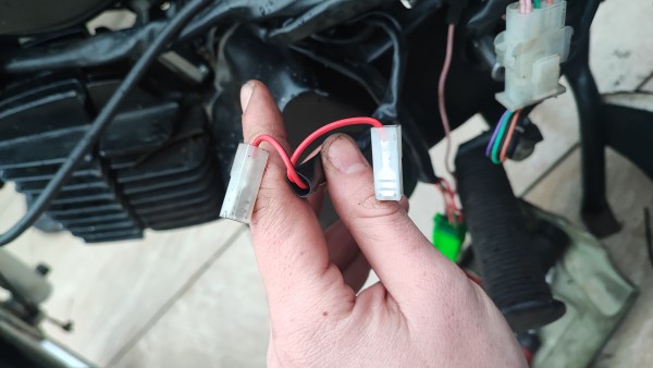

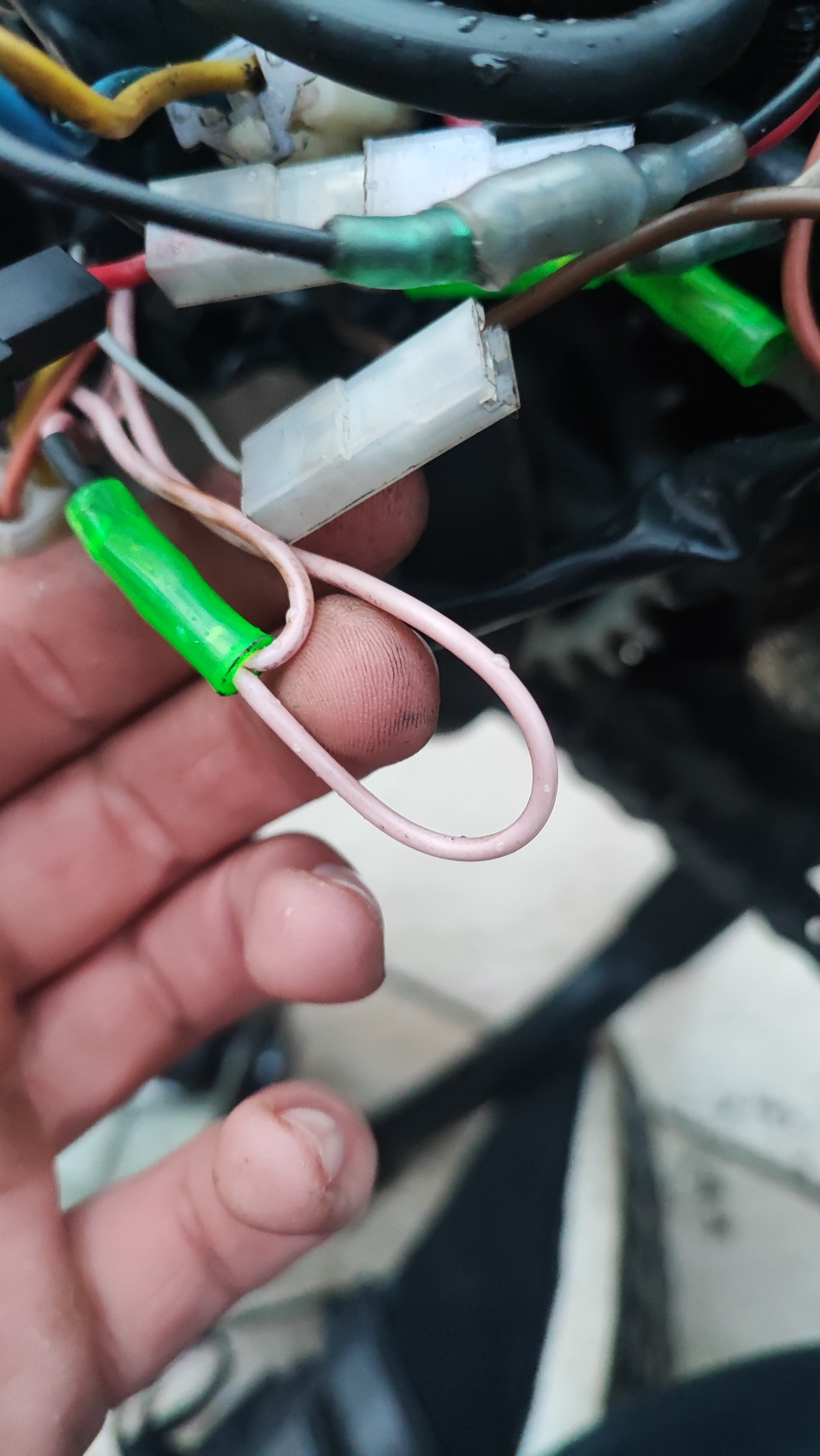

Er zijn ook 2 andere connectortjes (ik denk voor het knipperlicht oid) die geen bijbehorende connector hebben.
2 connectors zonder andere aansluiting

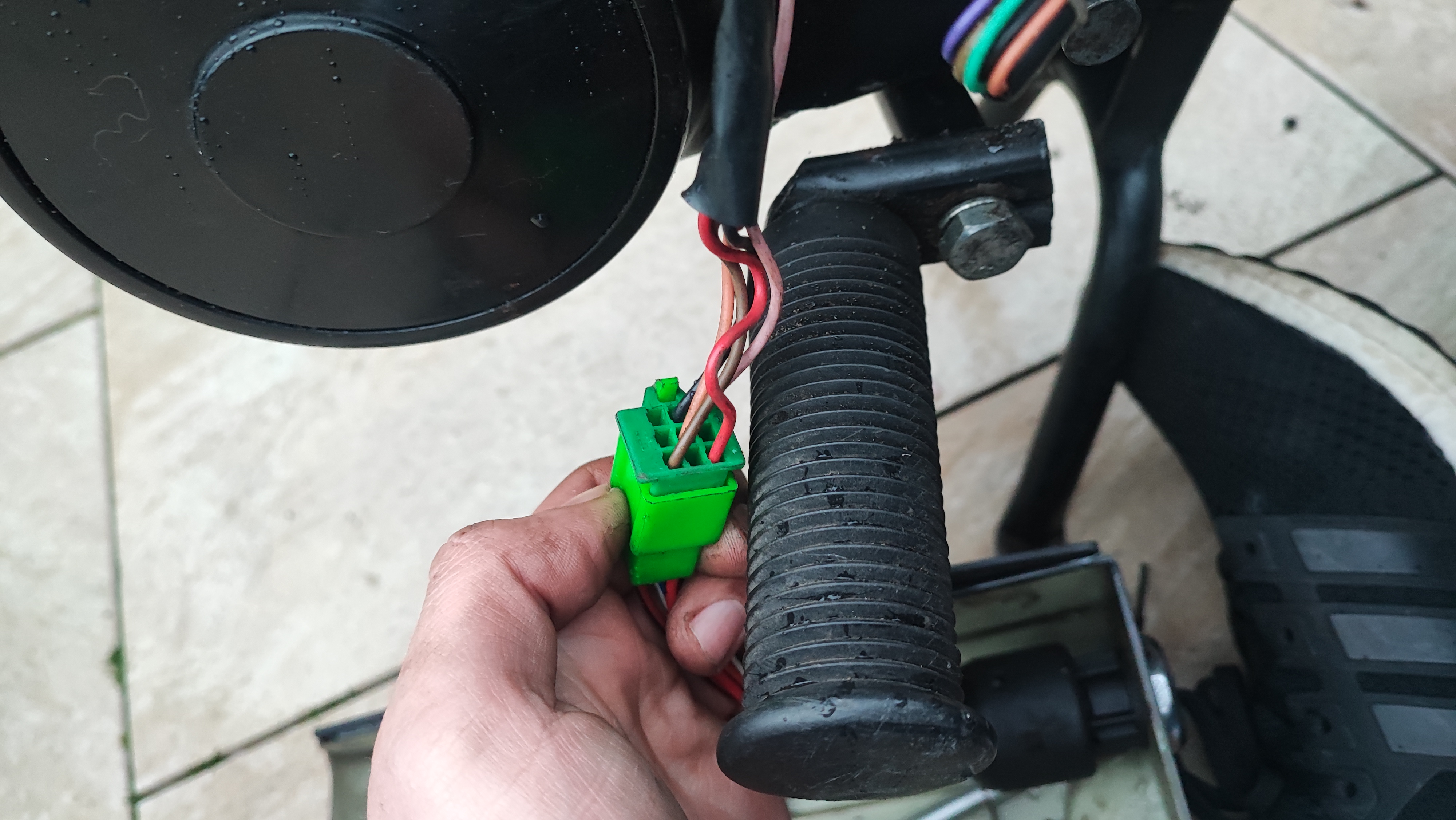

Connector met daarbij een andere (grijs draad)
Contactslot connector

Voor een vonk moeten er 4 draden zijn aangesloten op de cdi, de rode kabel tussen blok en cdi heeft een zwarte draad als koppelstuk met de uitzet draad (ook zwart)
Als die zwarte kabel massa maakt krijgt de cdi geen spanning dus geen vonk.
