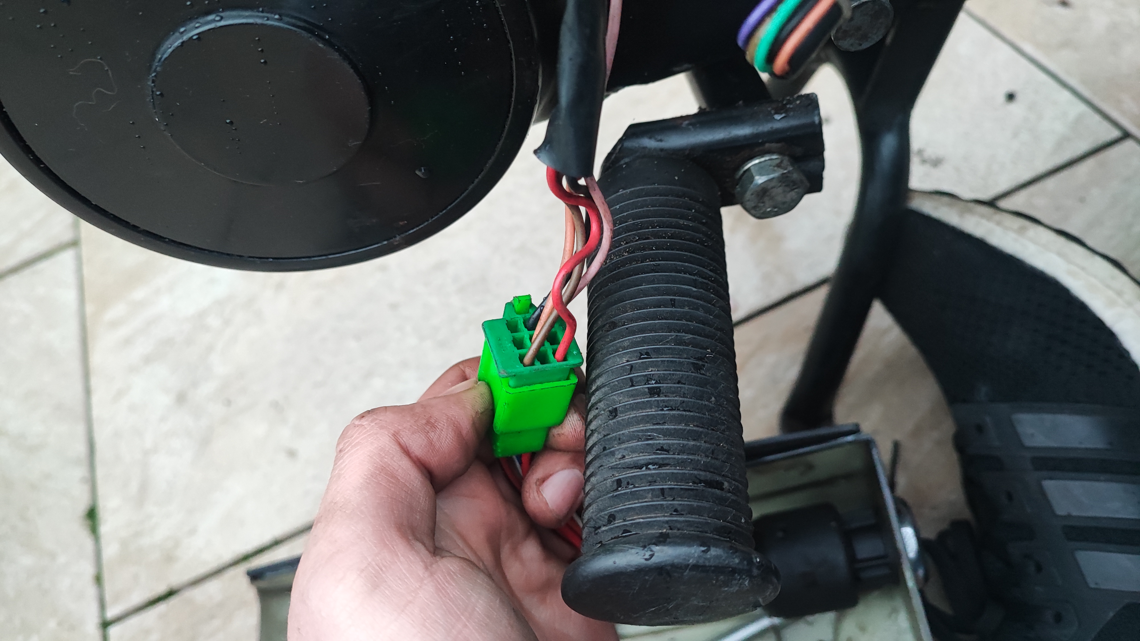

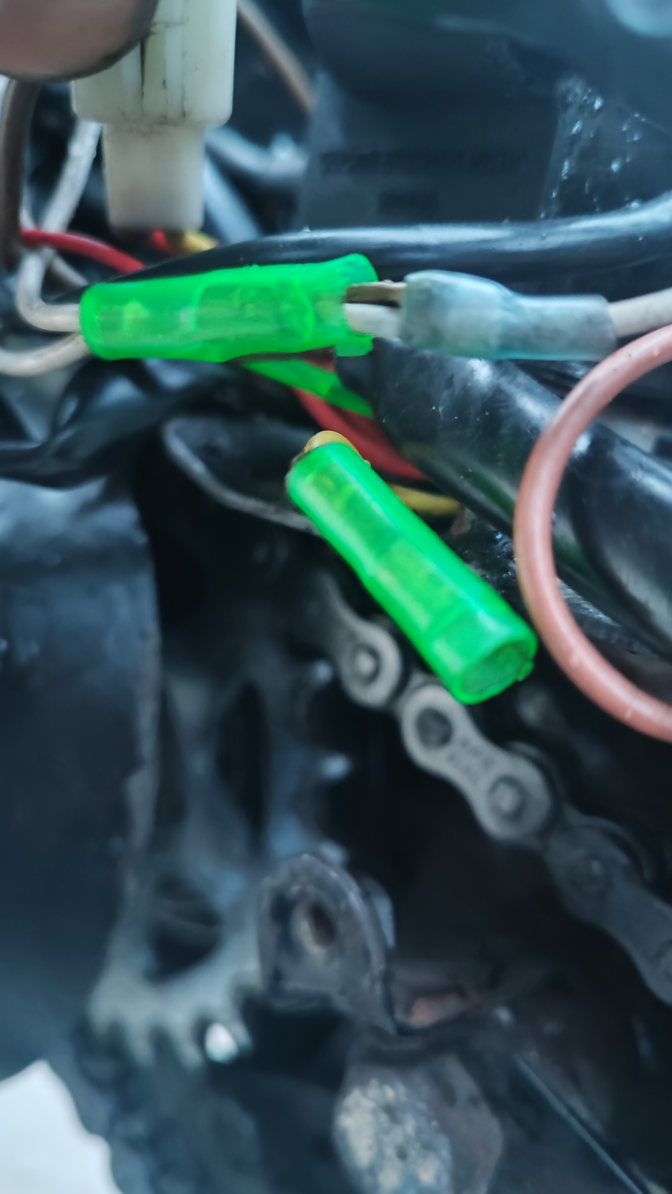

Ik heb een Tomos 2016 gekocht waarbij hij gewoon starte en reed (ook elektrische start). Hij was aan flink wat onderhoud toe en dus dat heb ik gedaan en hierbij ook het blok eruit gehaald. Tijdens het losmaken van de kabelboom kwam ik erachter dat de vorige brommerzaak behoorlijk heeft lopen kloten met de kabelboom. Dit zat helemaal vast en in elkaar gepropt met tiewraps. Toen ik dit losmaakte schoten er ook een paar connectors los.

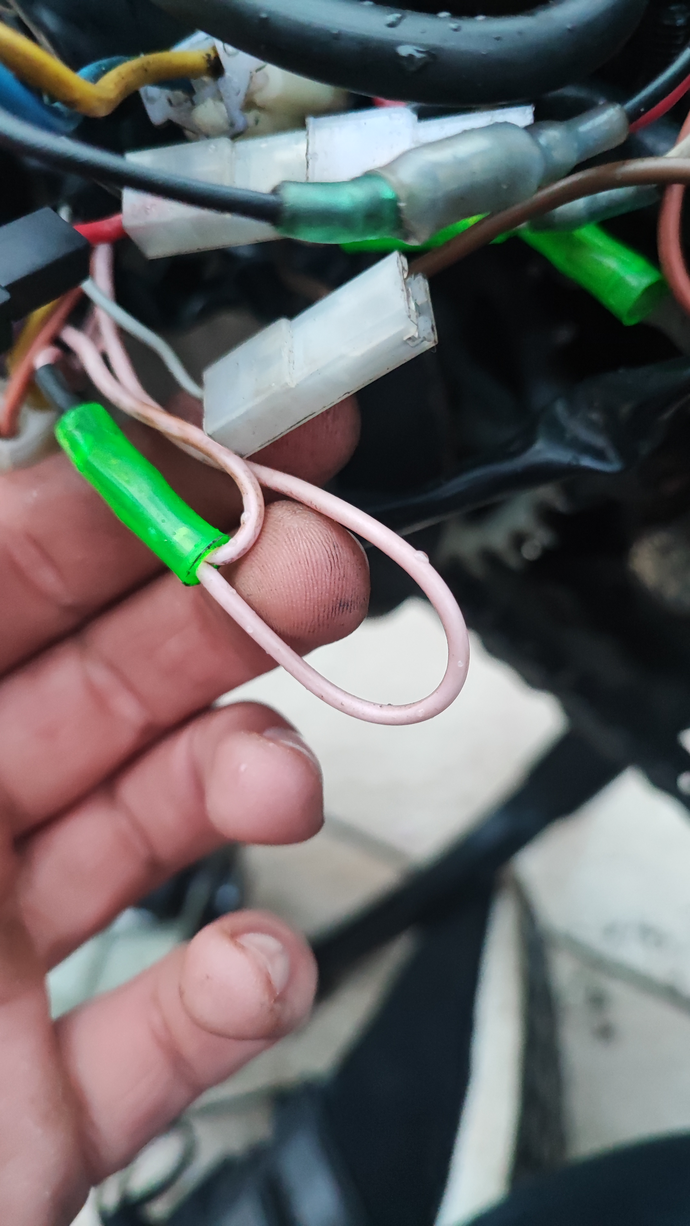

Nu heb ik alles terug in elkaar gezet maar de Tomos heeft geen vonk meer. Ik heb gekeken naar een aantal elektrische schema's maar ik ben hier helaas niet zo goed mee. Ik heb de kabelboom connectors aan elkaar gekoppeld wat logisch leek maar helaas zonder succes. Ook zijn er een aantal connectortjes die geen bijbehorende aansluiting hebben. Zo is er een geel draad van de spanningsregelaar (volgens het elektrisch schema voor de lichtschakelijk als ik het goed heb) maar dit is nergens aan gekoppeld.
Geel connectortje zonder aansluiting

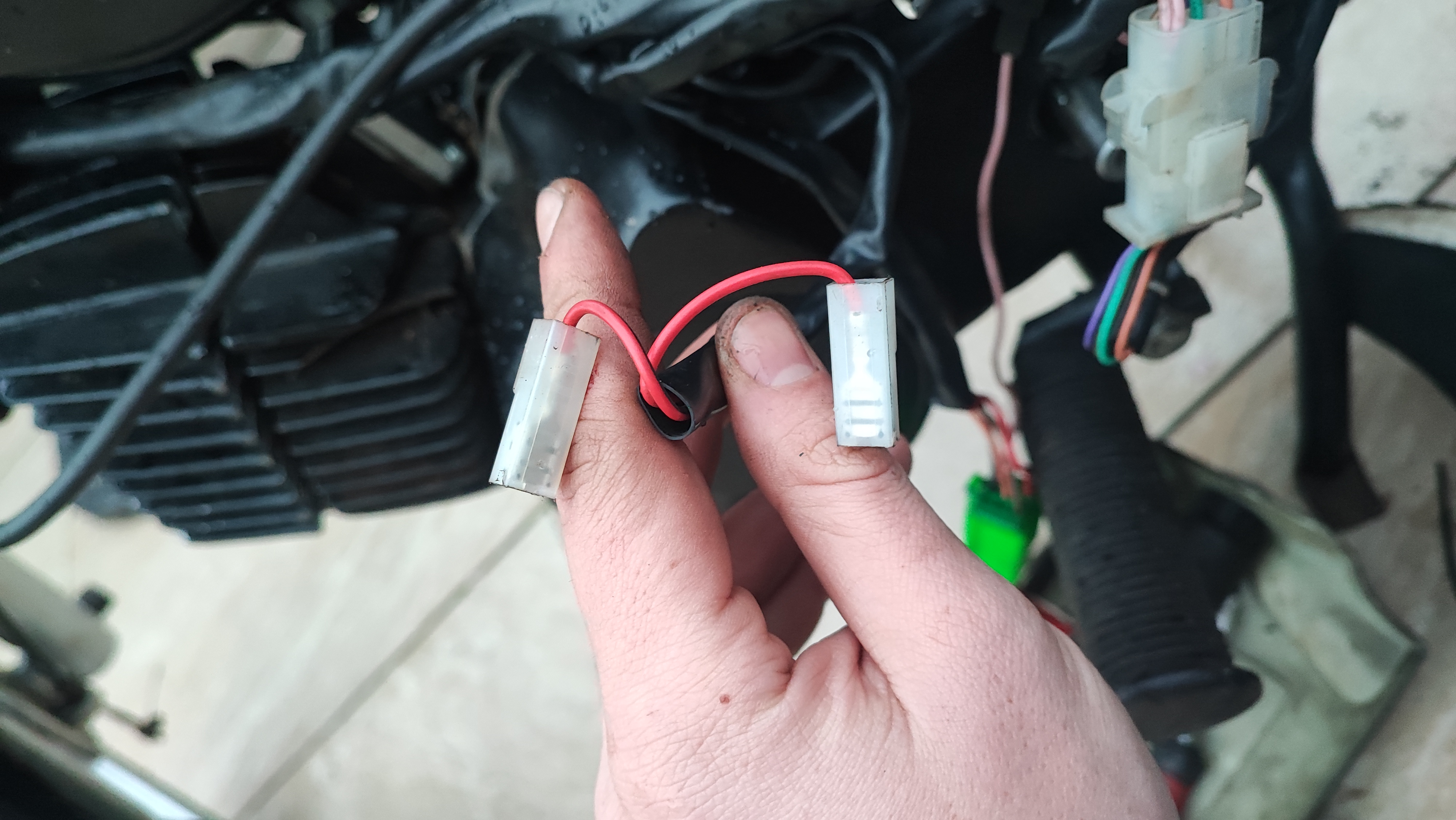

Er zijn ook 2 andere connectortjes (ik denk voor het knipperlicht oid) die geen bijbehorende connector hebben.
2 connectors zonder andere aansluiting
Ik weet helaas niet zo goed waar ik verder mee moet en ik baal dat de tomos nu niet meer rijdt. Ik heb 2 bougies op een andere tomos getest en ze vonken daar wel gewoon. Hopelijk weet iemand waar welke draden op moeten. De startmotor draait, het display licht op na het draaien van het contactslot en de remlichten reageren bij het inknijpen van de remhendels. Er werken dus wel al en aantal standaard dingen. Bij vragen of betere/andere/meer foto's hoor ik het graag.

Voor een vonk moeten er 4 draden zijn aangesloten op de cdi, de rode kabel tussen blok en cdi heeft een zwarte draad als koppelstuk met de uitzet draad (ook zwart)
Als die zwarte kabel massa maakt krijgt de cdi geen spanning dus geen vonk.
