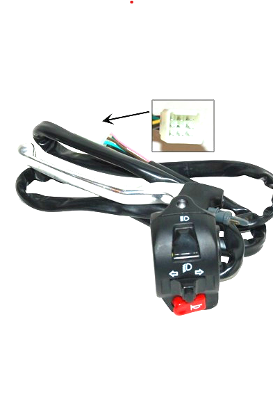

Aan het linkerhelft van het stuur zitten de controls voor groot licht, dimlicht en de remlicht schakelaar achter (en richtingaanwijzers, maar die heb ik niet). De remlichtschakelaar reageert niet op het remmen, de schakelaar doet het wel als ik hem wissel test bij de rechterrem, en het wisselen tussen dimlicht en groot licht werkt niet.
Ik heb een koplamp met 4 draden, als ik de draden op de juiste icoontjes zet werkt dimlicht/grootlicht niet en stadslicht wel. Als ik het stadslicht en dimlicht kabeltje wissel, dan brandt het groot licht en niet het stadslicht. Is er een manier om te testen waarom dit niet werkt en weet iemand waarom het niet werkt?
Deze remhendel met schakelaar heb ik.
Schermafbeelding 2023-04-05 111344.png (102.88 KiB) 1484 keer bekeken

Ik hoor graag of iemand weet hoe en of ik dit kan testen of weet waar het mogelijk aan ligt. Alvast bedankt :)
Berichten: 4002
Berichtdoor fons716 » 05 apr 2023 12:59
Staat er wel spanning op de bruin-blauwe draad van de schakelaar, dat is de aanvoer voor dim en grootlicht.
Stekker los maken en kijken of het allemaal nog mooi blank is.

Bedankt Fons! Een paar connectortjes hadden wat aanslag en er zat een breukje in een kabel. Opgelost :)
