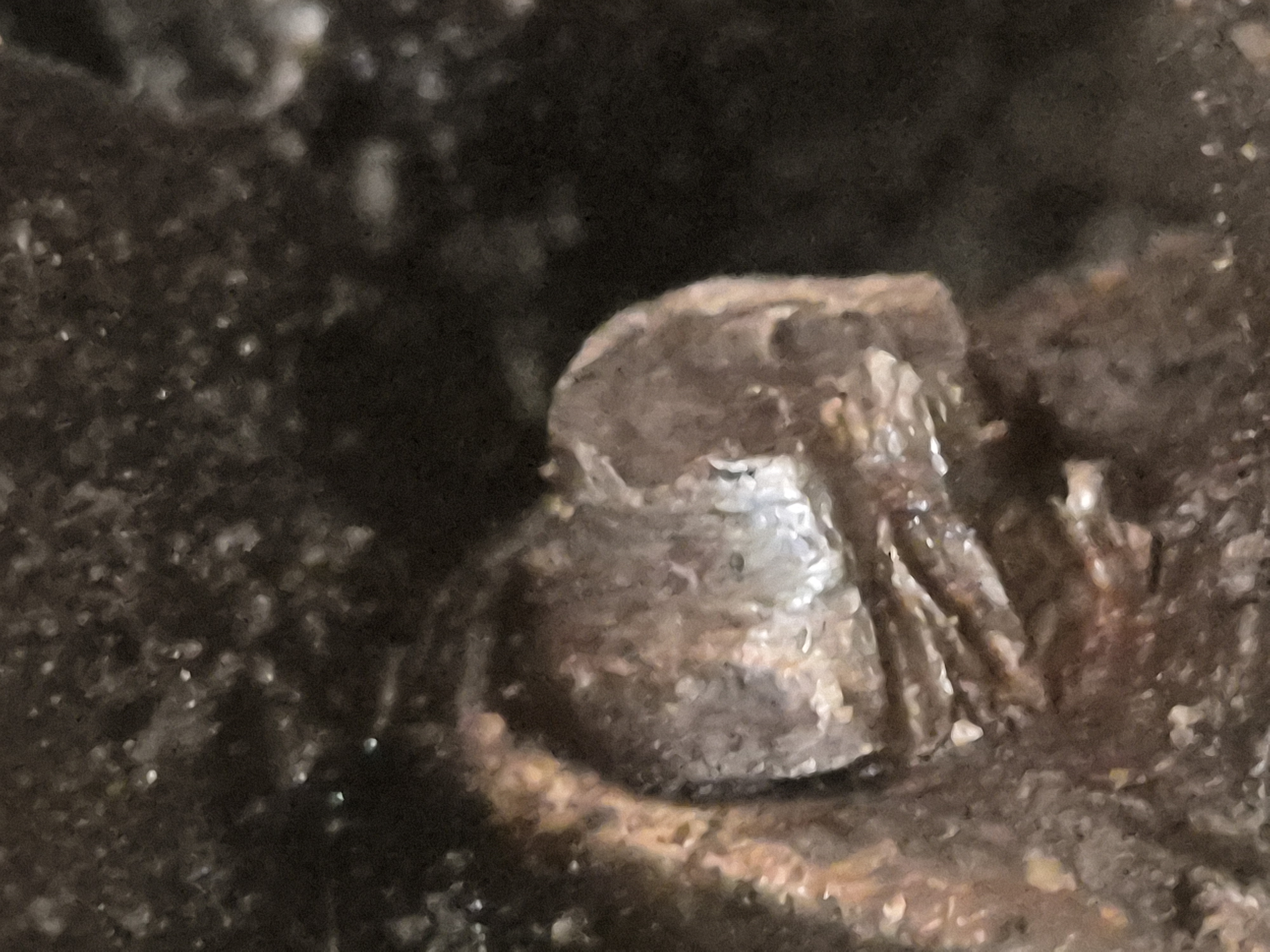

Paar foto's hoe het er bij mij uit ziet.

Berichtdoor fons716 » 02 sep 2025 12:49
Zo te zien zit het lekker vast.
Al zou je er een koppelmoer aan lassen zodat een dop 10 weer goed past dan breek waarschijnlijk de bout als je hem met veel kracht los moet draaien....het is maar een m6 boutje.
Kop eraf boren dan kan de uitlaat eraf, de rest van de bout er netjes uitboren lukt de meesten niet als je geen kolomboormachine hebt.
Meestal wordt het dan een andere cilinder scoren voor de meeste hobbyisten.

Origineel zitten er tapeindje in de cilinder waar je dus een moer op draait.
Jij hebt het over schroeven (die draai je in hout of in een plug) ik ga er dan vanuit dat je dan bouten bedoelt.
Als er bouten gebruik zijn kun je ze laten schrikken dmv een stuk massief staal op de kop van de bout te zetten en er meerdere keren met een hamer erop slaan, daarna rond tikken met een kleine beitel....niet met een schroevendraaier want het handvat dempt de klap teveel en je sloopt je schroevendraaier.

Moer kun je ook een met een stiftslijper bijna door frezen, dus tapeind niet raken, daarna met een beitel rond tikken dan barst de moer open.
Deze gebruik ik maar je heb ze ook op 230 volt.

Het is gelukt met het beiteltje. Paar keer tikken, inspuiten, paar uur later weer, enz.
