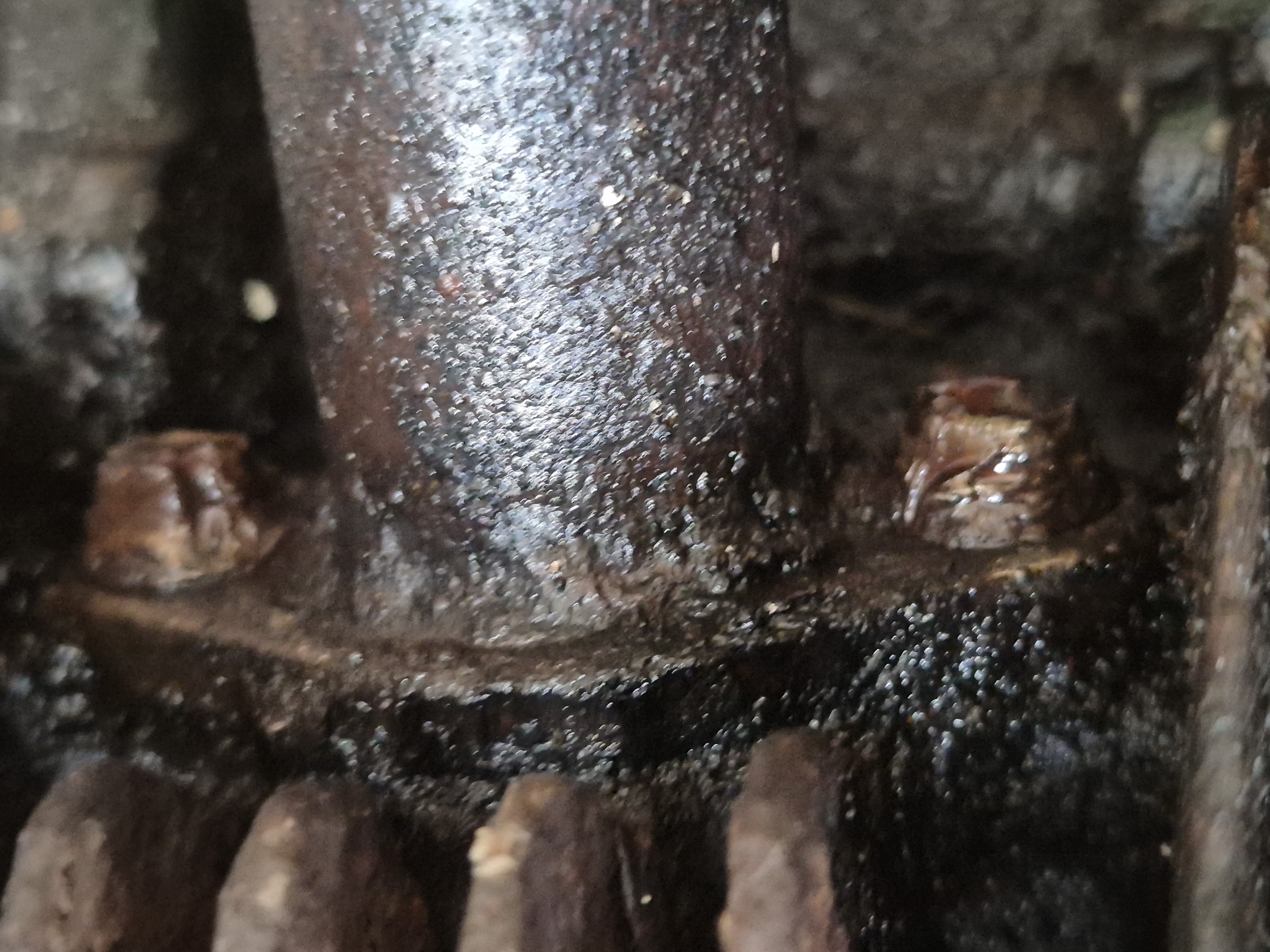

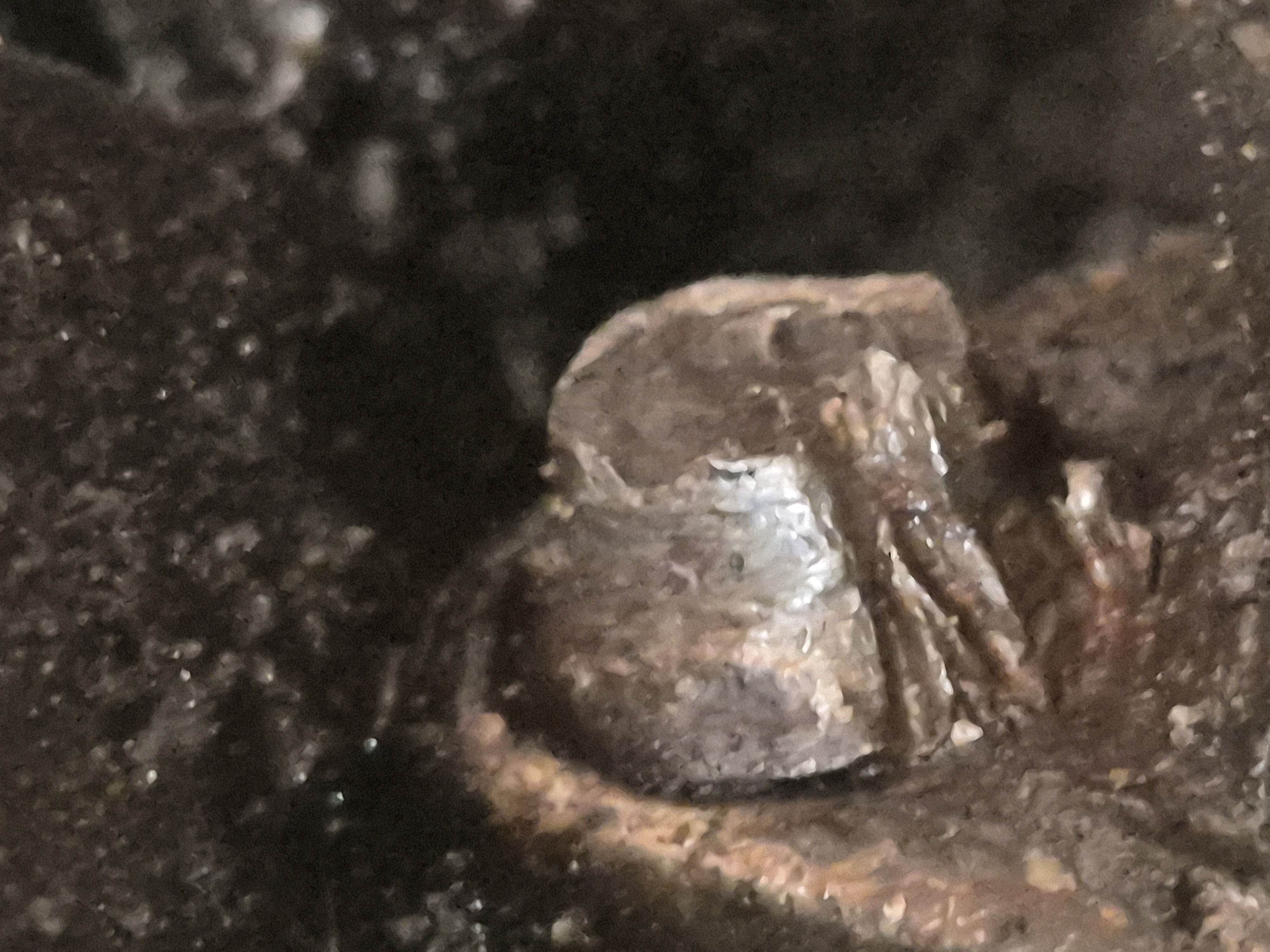

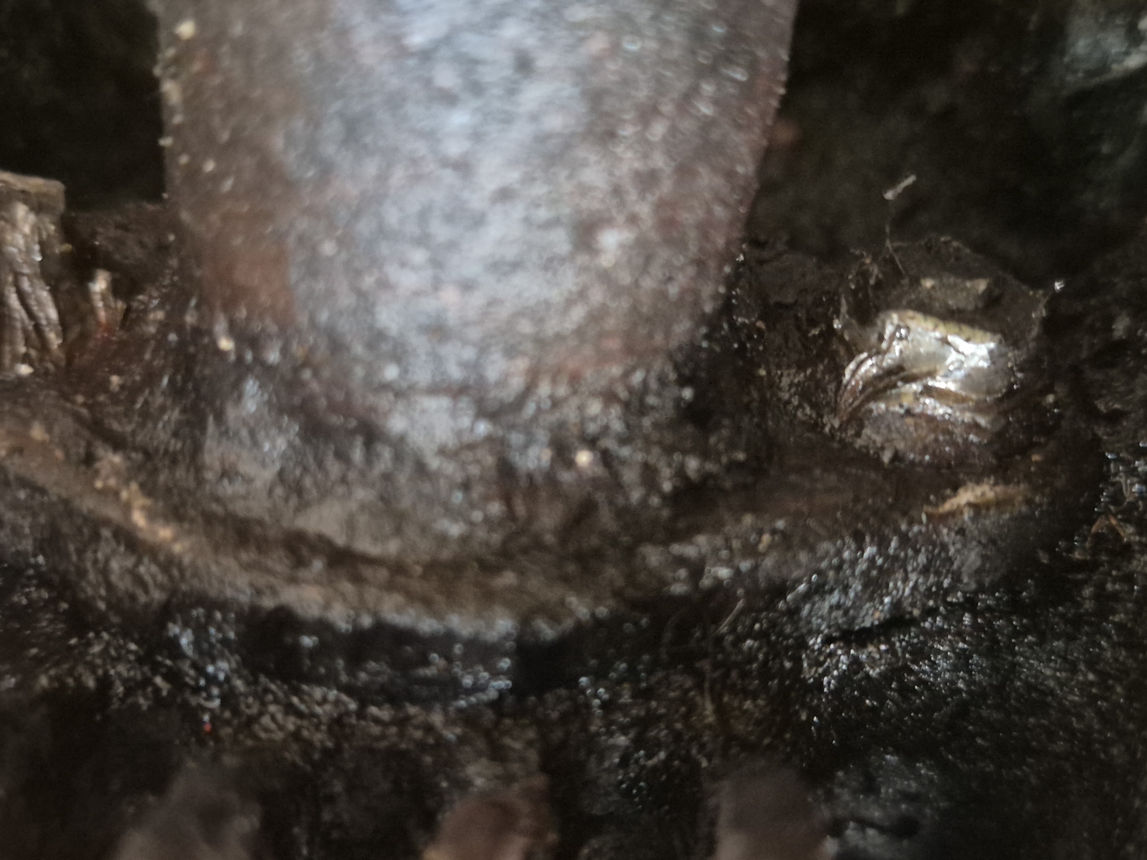

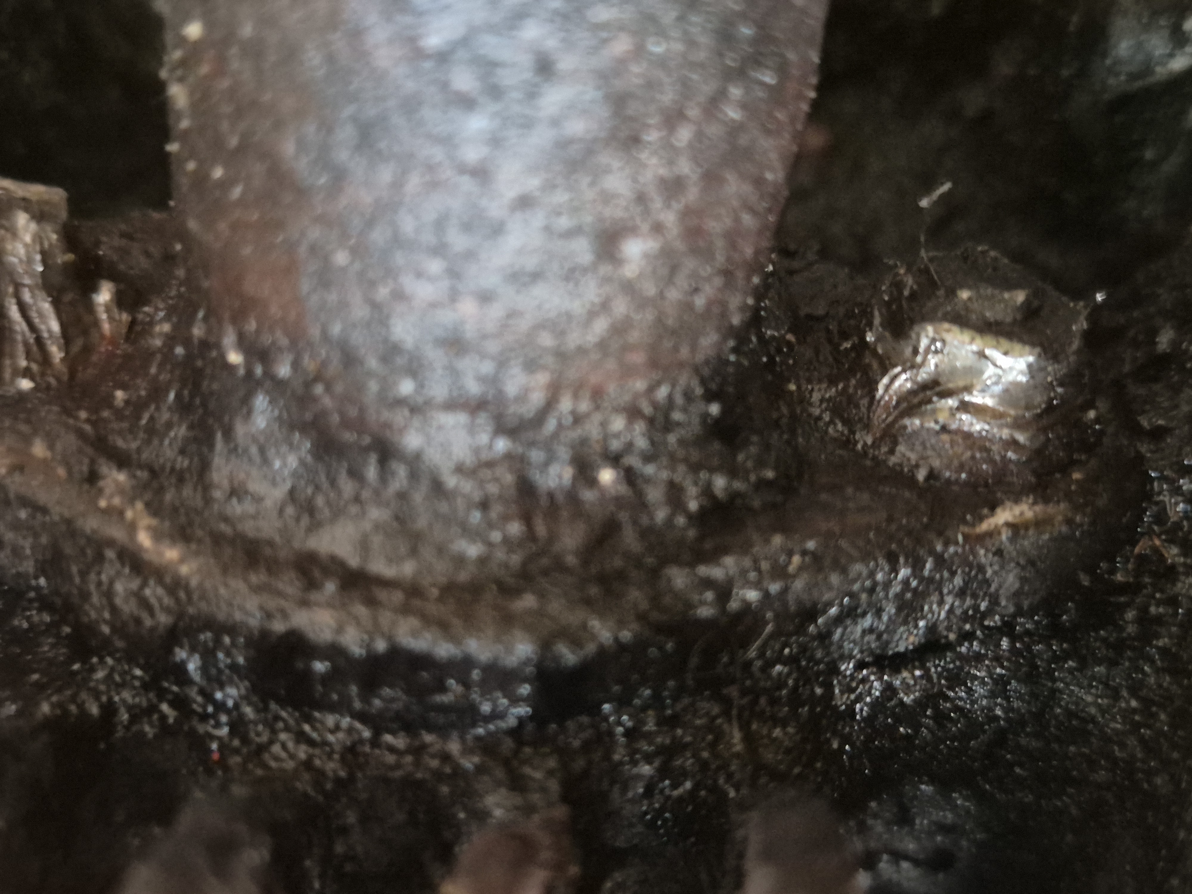

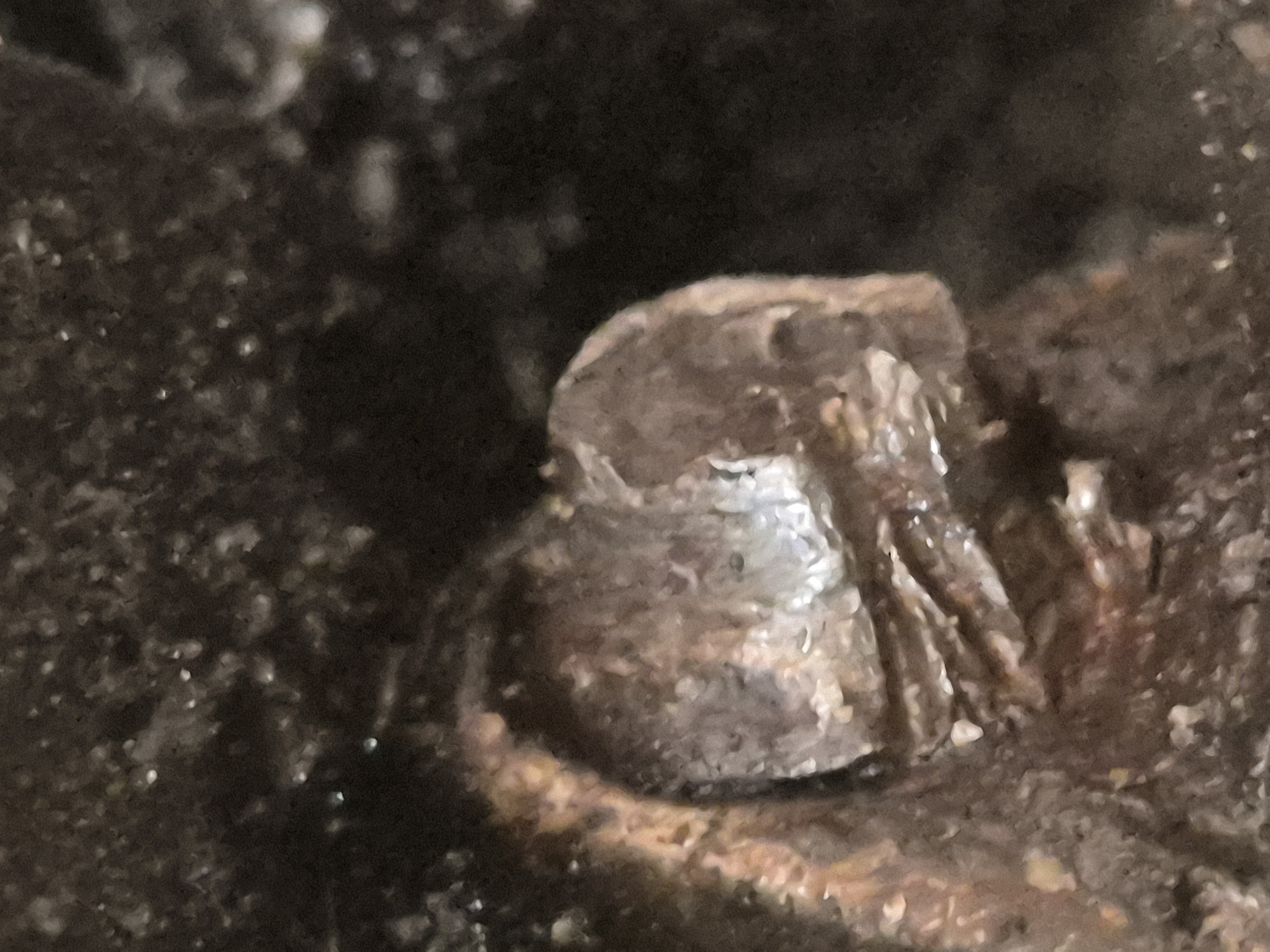

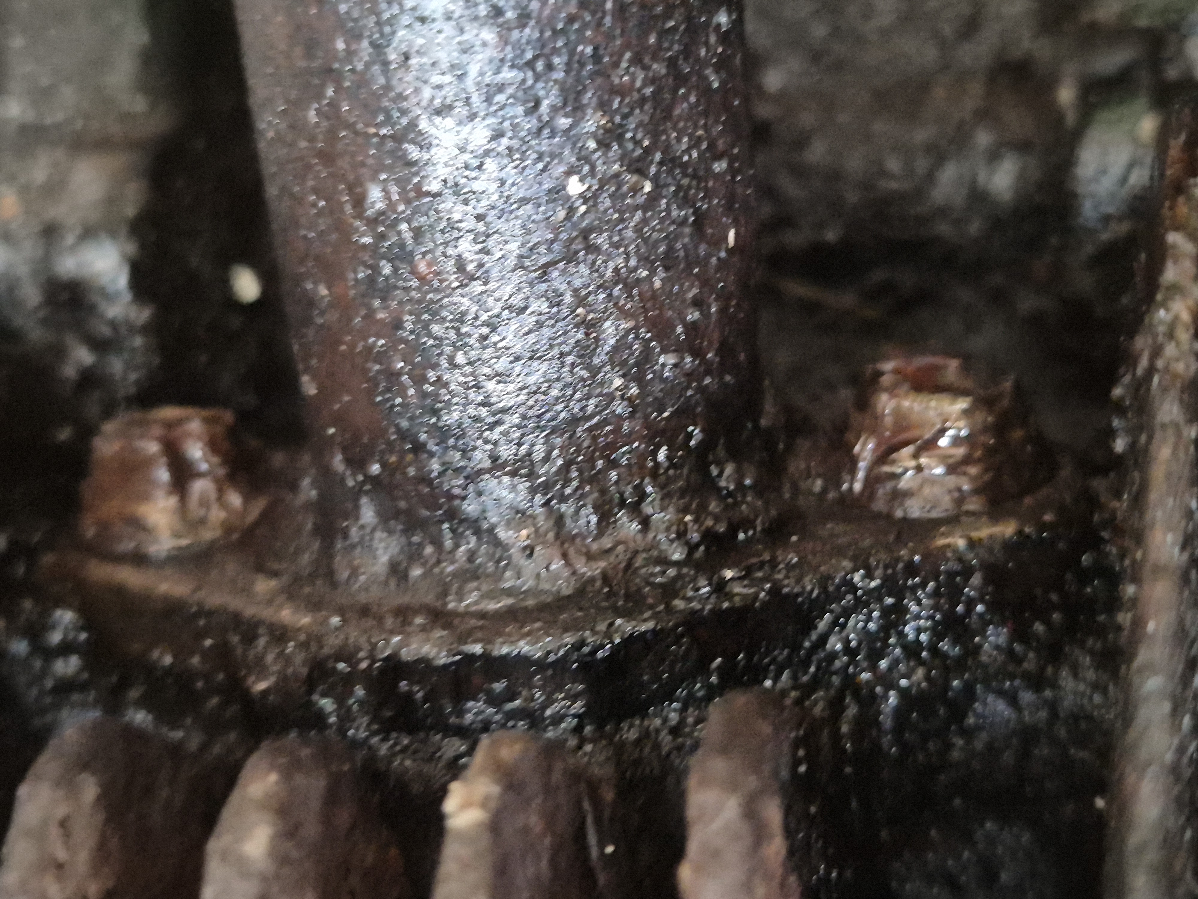

Ik wil mijn uitlaat vervangen maar de schroeven waarmee de uitlaat aan de cilinder vast zit, zitten muurvast en zijn zo goed als rond.
Dop schiet er overheen en inspuiten met wd40 en daarna met een waterpomp tang lukt ook nog niet.
Heeft iemand een betere manier om ze los te krijgen?

Berichtdoor tomosMike34 » 02 sep 2025 09:57
Paar foto's hoe het er bij mij uit ziet.
Berichten: 3951
Berichtdoor fons716 » 02 sep 2025 12:49
Zo te zien zit het lekker vast.
Al zou je er een koppelmoer aan lassen zodat een dop 10 weer goed past dan breek waarschijnlijk de bout als je hem met veel kracht los moet draaien....het is maar een m6 boutje.
Kop eraf boren dan kan de uitlaat eraf, de rest van de bout er netjes uitboren lukt de meesten niet als je geen kolomboormachine hebt.
Meestal wordt het dan een andere cilinder scoren voor de meeste hobbyisten.
