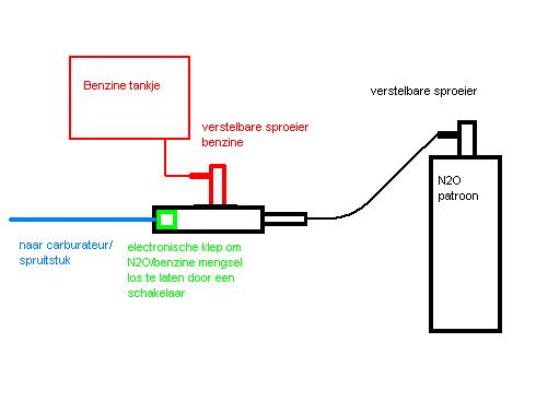

Ik ga ook een test opstelling maken. (gewoon voor de lol). Ik heb een 35ml flesje voor de benzine, en dan haal ik goedkoop een slagroom spuit o.i.d. om daar het gaspatroon in te doen en de druk uit te halen.
Zoiets lijkt me dan mooi om te maken:
nos

Ik zoek er wel 1. :P Er zijn wel microkleppen te koop voor gassen/benzines.
Zoiets: http://www.modelaircraftcompany.com/tur ... d_907.html

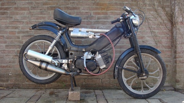

beste tomos forumers het is me gelukt :lol:
ik ben de trotse eigenaar van een tomos met C2O/lachgas :)
schiet echt weg als een gek hier een foto:
natuurlijk kan iedereen dit zo laten lijken plak met tape gewoon een fles er op en dan stuk tuinslang maar zeggen dat je lachgas hebt. :? (zo doe ik dat dus niet)
dit had ik ook verwacht dus heb ik ook een heeel duidelijk filmpje. dat iedereen kan zien dat er echt een werkend systeem achter zit en niet alleen maar een fles op het frame geplakt
(hier de link)
http://www.youtube.com/watch?v=rk0t3Qls5fY
PAS OP DIT IS EEN TEST DOOR MIJ GEMAAKT. DOE DIT NOG NIET NA HET SYSTEEM MOET EERST BETER AFGEROND WORDEN EN VEILIGER VOOR DIE TIJD VERTEL IK NIET HOE HET PRECIES WERKT.
ik ben niet verandwoordelijk voor eventuele schade. :!:
