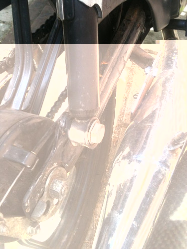

Berichtdoor Wolf1993 » 13 mei 2011 13:48
Gister heb ik mijn oude veringen vervangen omdat deze kapot waren.
Nu heb ik het volgende probleem, als ik 35-40 rijd begint mijn brommer te schuddden, daarom had ik het idee dat ze niet goed vast zaten.
Wat blijkt nou, daar waar de bout door de vering heen gaat (waar je hem bevestigd) zit zon buisje doorheen.
Nu lijkt het wel alsof de vering heen en weer schuift over dit buisje (dat buisje zat al door de vering heen toen ik hem kocht.)
Hier een paar foto's om te laten zien wat ik bedoel:
De bout waarmee je de vering bevestigd kan niet strakker worden aangedraait, ook zitten er al ringetjes tussen.
Heeft iemand idee wat hetprobleem precies is en hoe ik het kan oplossen?
Alvast bedankt :)

Berichtdoor Wolf1993 » 13 mei 2011 14:03
Het probleem is juist dat het buisje dat standaard in de ever zit (waar de bout doorheen gaat) te lang is, zoals je kan zien bij de gele pijltjes.
Gewoon terug gaan naar de winkel? of afzagen ofzo ( wat mij neit verstandig lijkt :P)

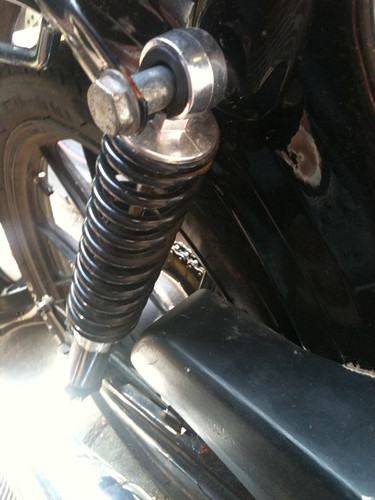

beenham0
Berichten: 308
Berichtdoor beenham0 » 13 mei 2011 14:26
Heb fftjes foto's gemaakt, wat je zo gaat zien is ernstig :P

Berichtdoor rivered » 13 mei 2011 14:36
hahaha, oke dat is wel heel slecht beenham :P. Ik had ongeveer hetzelfde als jou wolf, toen ben ik met al mijn gewicht aan mijn ratel gaan hangen, en uiteindelijk is die toch wel goed vastgekomen :)
