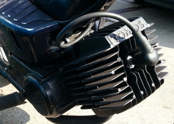

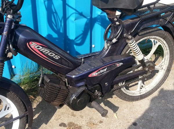

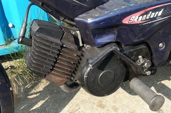

Ik keek net op mijn blok en daar zag ik a5 op staan. Maar welke moet ik dan hebben van die website? Hier voor de zekerheid nog een paar foto's:

Heb je wat aan deze foto's?

Jammer dat je geen foto post van de probleemkant.
Cilinder is standaard A35, dus je zou gewoon de uitlaat voor A35 moeten nemen met euro-2 ophanging.

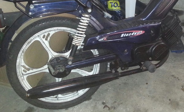

Berichtdoor SanderSbare31 » 23 jul 2013 18:29
Hier een foto van de uitlaat zijde. De ophanging zit normaal wel met 2 bouten vast. Maar dit is geen originele uitlaat haha

Berichtdoor buitertje » 23 jul 2013 21:15
de a35 technigas next moet je hebben hij past bij de stepjes als je die omhoog hebt staan zoals op de foto en misschien moet je een klein afstand busje van 1 of 2 cm bij de uitlaat ophanging achter maken maar dit is normaal

Vwb de foto van de uitlaat. Ik zie dat er al een verloopplaatje op zit voor een euro-1 ophanging (al mis ik nog een 2e bout onder). Ik begreep dat het probleem was met de Next R? Hoe ziet die eruit als deze gemonteerd zit en kun je daar een foto van maken?
