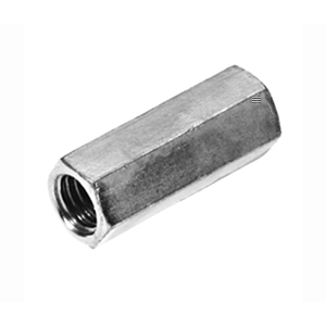

in jou geval zou ik naar een doe het zelf zaak gaan en kopen daar 4 draadbussen.
deze zijn in verschillende lengtes te koop, dan heb je meer draad dan met een moertje.
freak
Berichten: 753
Lid geworden op: 06 dec 2005 08:00
Berichtdoor freak » 26 apr 2014 13:06
dit is ook een optie, de binnenkant heeft m6 en de buiten kant m8.
als je dan de gaten in de kop iets inboort met een m8 boor, dan kun je deze bus met 2 m8 moertjes via de bestaande draad pen een stukje in de kop draaien, waardoor je meer draad hebt om met een m8 moertje de zaak weer vast te zetten.
