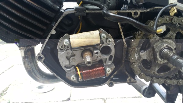

Ik heb de wiki doorgelezen alleen lukt het bij mij gewoon niet.. Ik weet nog steeds niet hoe ik de ontsteking moet plaatsen want ik heb die ontsteking strepen niet?
ook weet ik niet wat voor een ontsteking ik nu heb. elektrisch? contactpunten in ieder geval niet lijkt mij.
zie foto. hierbij zit een Iskra vliegwiel.
Hopelijk kan iemand mij helpen. want kom er maar niet uit ondanks de duidelijke Wiki
Berichtdoor shadowranger » 05 jun 2014 18:18
Jouw blok is dus een ei-cilinder, met contactloze elektrische ontsteking en groot vliegwiel met sleuven. Eigenlijk de tussenoplossing van contactpunten en de huidige electronische ontsteking met 4 spoelen.
Als ik het goed heb moet je wel degelijk een markeringsteken hebben op de grondplaat, ergens ter hoogte van de linker bovenste schroef naast de witte spoel. Deze grondplaten worden ook gebruikt voor contactpuntenontstekingen, en ik heb wel een merkteken. Op de rand van het carter staat meen ik ook een merkteken, dat is de afstelling waarmee dit blok af-fabriek is uitgeleverd. Verder kun je de ontsteking verder rechtsom draaien tot de aanslag van de schroef, daarmee stel je het tijdstip eerder in (voor BDP). Kwestie van proberen en kleine afstellingen doen.

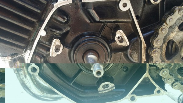

Ontsteking eraf gehaald om te kijken of ik ergens iets van een teken zie maar helemaal niks ook niet op de carter.
Foto:
Ik heb geprobeerd om de ontsteking verder rechtsom te draaien zo zit het er nu op.
Heb het gemonteerd en weer erop gezet maar nog steeds wil hij niet aangaan. hij vonkt wel.
Na een paar keer proberen zag ik dat er witte rook uit de uitlaat kwam en toen ik de bougie eruit haalde kwam er ook veel witte rook uit het bougie gat. Leidt dit tot een lekke keerring aan de koppelingskant?
Als ik deze keerring vervang zou hij dan wel gewoon eens willen starten? Heb al zo veel gedaan en nog steeds wil hij niet aangaan.
Berichtdoor shadowranger » 06 jun 2014 23:43
Ja dat zou heel goed mogelijk kunnen zijn. Verder is het ook van belang dat de afstelling van de sproeier ook goed is en er geen valse lucht langs het spruitstuk lekt.
