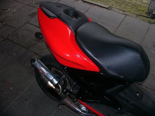

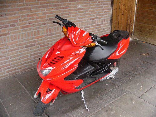

Dit was mijn scooter in de scooter tijd (rond de 16 jaar was ik toen):
