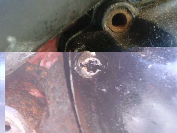

op het motorblok zat een tork-schroef(als dat zo heet), die ben ik kwijt en nu schakelt de tomos niet meer naar de 2de. Nu weet ik wat dat ding doet, regelt de versnelling, maar niet hoe dat ding heet. En om een niuwe aan te schaffen is dat wel handig.

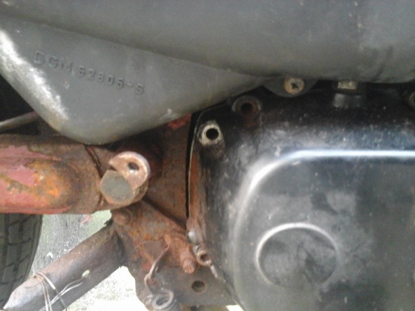

Op die schone plek heeft die bout/schroef gezeten.
Berichtdoor shadowranger » 24 mar 2015 10:31
Ik zie een ontbrekende bout van het carterdeksel (links boven). Dit is gewoon een inbus M6. Voor de lengte moet je even naar de onderste kijken (= hetzelfde) of de diepte van het gat opmeten met een schuifmaat. Anders draai je heb er misschien doorheen.
Maar dit heeft niets te maken met het niet willen overschakelen.

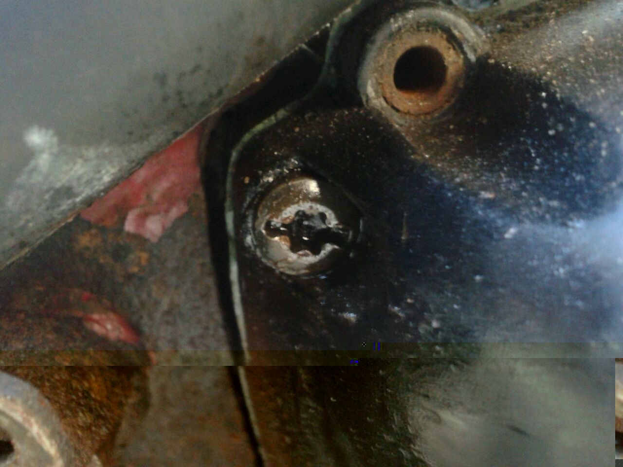

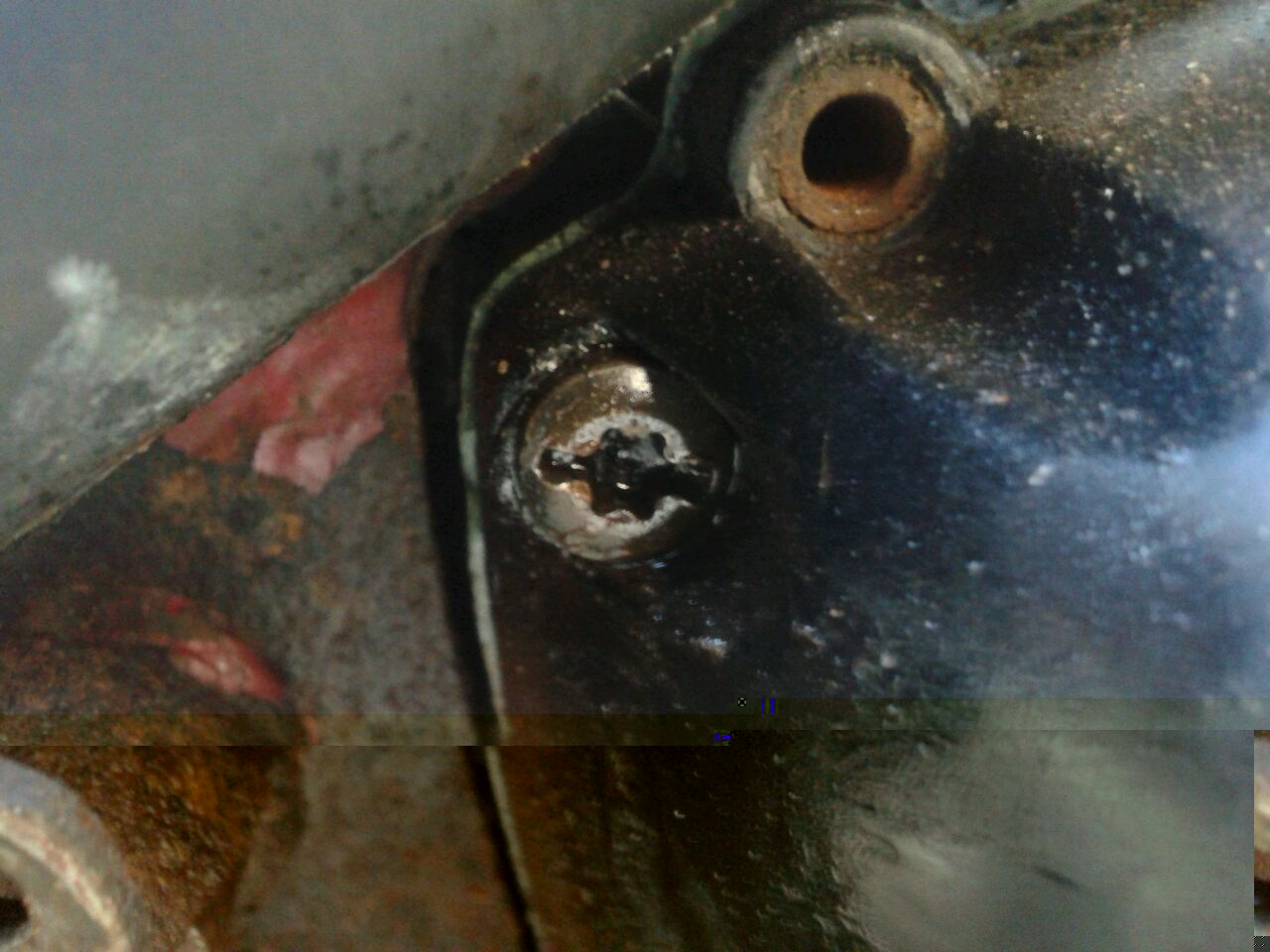

Ik heb de foto van voor dat ik die schroef kwijtraakte zie hieronder
Berichtdoor shadowranger » 25 mar 2015 11:04
Hmm, idd een torx bout, met een mogelijkheid een sleufschroevendraaier te gebruiken. Vreemd, maar ik denk dat de vorige eigenaar deze erin heeft gedraaid. Het is iig geen standaard Tomos part.
