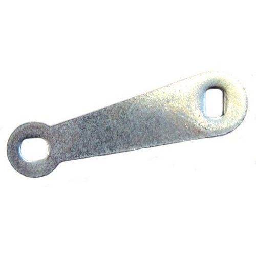

Nou hebben wij geen hoge pet op van de algemene technische kennis van de bromboeren, en gezien het antwoord dat je hebt gekregen bevestigd wederom deze stelling. Kijk eens naar onderstaande afbeelding:
Dit is een remhevel zoals je deze aantreft op de remankerplaat. Aan de rechterkant zie je een slot gestanst die, als je de moer losdraait, je op 4 manieren kunt monteren op de as die de remsegmenten bedient. Zoals je hem nu ziet op de foto, 180 graden gedraaid (dus dan zit het gestanste slot aan de linkerkant en wijst de hevel rechts omhoog), door de hevel te flippen (wijst naar linksboven) en in die stand ook weer 180 gedraaid te monteren (wijst rechts omlaag). Een van de mogelijkheden is voor jou de oplossing. Hoe dan ook de hevel moet achterover staan t.o.v. de aansluiting waar de remkabel uitkomt als de remkabel niet vast zit aan de hevel. Dus uitgaande dat het draaipunt onder zit schematisch dus zo: \ ------ (-> = voorzijde brommer)
Met welk bestandsformaat wil je uploaden? Standaard is Jpeg tot een maximum van 2 MB. Je kan je foto's eventueel eerst even via Paint op je computer verkleinen qua omvang door deze in verhouding aan te passen. Dat kan via menubalk -> start en dan in de balk eronder te kiezen voor "formaat wijzigen", en een kleiner percentage te kiezen dan 100% (wel het vinkje aan laten staan om de verticaal/ horizontaal verhoudingen te behouden).
