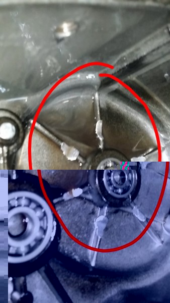

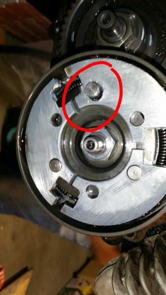

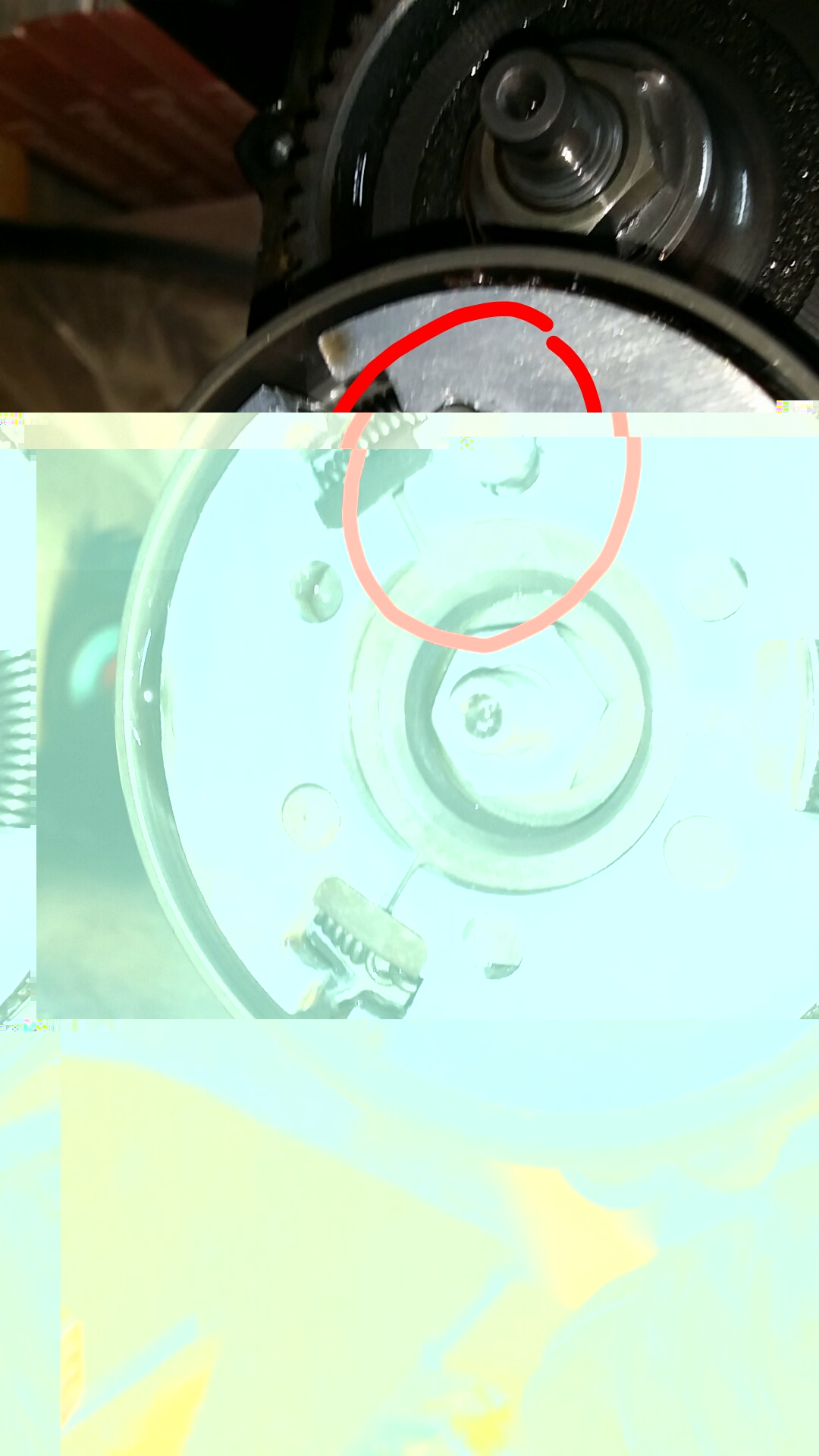

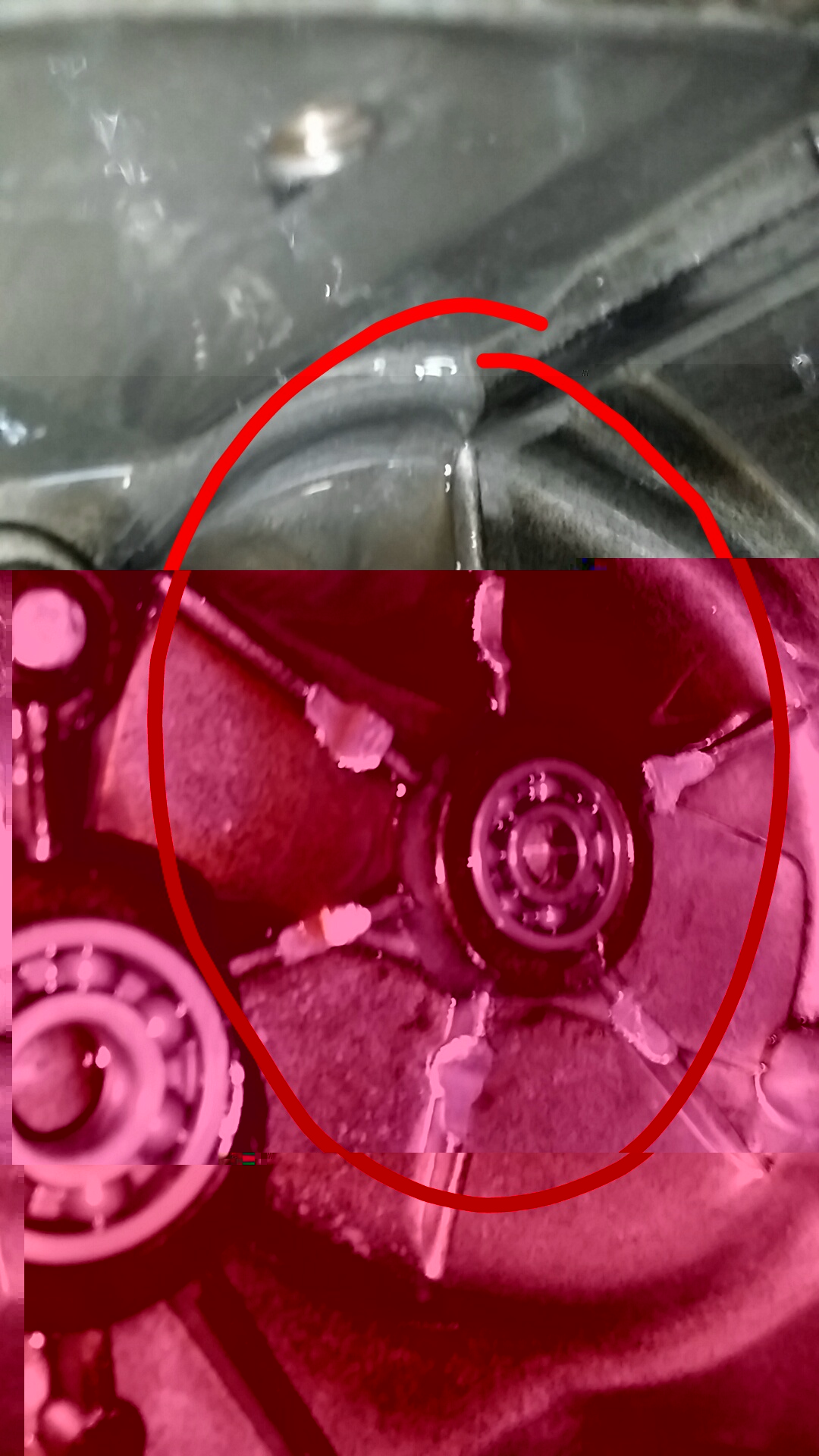

wat is het probleem: ik heb vorige week mijn koppeling vervangen omdat hij los was gekomen (zie foto), nieuwe koppeling en er is niks aan de hand, na een tijdje rijden rijden merk ik dat hij af entoe in houd, maar niks ergs.

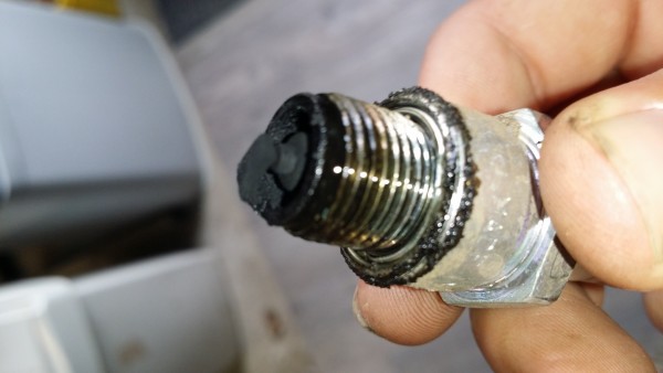

gister heb ik de bougie er uit gehaalt en zie ik dat mijn cilinder en bougie helemaal zwart zijn, het antwoord: een te rijk mengsel dus dan gaan we toch maar wat proberen met sproeiers, er zat 65 in dat is dus tegroot ik heb 63 geprobeerd maar hij viel uit en stotterde meer sproeier 64 stotterde hij ook maar nu komt er iets nieuws bij, hij trekt niet op ik kan gas geven wat ik wil maar hij heeft gewoon geen power, toch maar 65 terug doen dan,

Oei, dat "haltertje" wat uit je versnellingssegment komt en de binnenkant van het carterdeksel opvreet is niet goed. Dat moet je zo spoedig mogelijk fixen en de oorzaak achterhalen waarom deze eruit loopt.
Een zwarte bougie hoeft niet altijd te duiden op een te rijk mengsel. Mede oorzaak kan zijn dat je een te korte afstand rijdt en de bougie niet zijn zelfreinigingstemperatuur bereikt. Misschien heb je wel een verkeerde hittegraad. Ontstekingstijdstip staat wel goed? Mix je zelf je brandstof of koop je kant-en-klaar? Geen witte rook uit de uitlaat als je eenmaal rijdt (lekker krukaskeerring)? Compressie nog in orde etc. (oa voor krukaskeerring achter ontsteking)?
Als je je sproeier hebt vervangen kan je misschien valse lucht hebben bij de aansluiting met het spruitstuk. Dit is een bekend probleem en simpel op te lossen door de carburateur goed aangedrukt vast te draaien. Check eventueel met deo oid of je motor nog reageert op deze "lektest". Niet in de aanzuigopening van je carburateur spuiten.
Steek er eens een verse bougie in, loop alle connecties langs op eventuele oxidatie (bougiekabel/ bobine is een bekende) van bekabeling/ stekkers.
