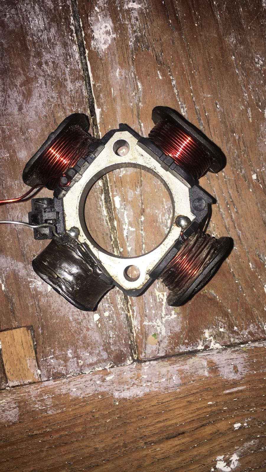

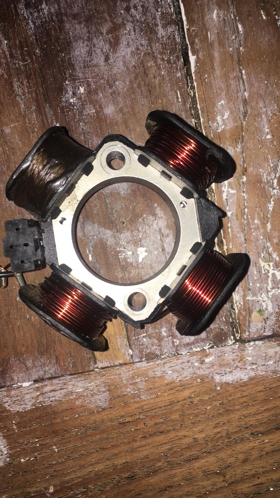

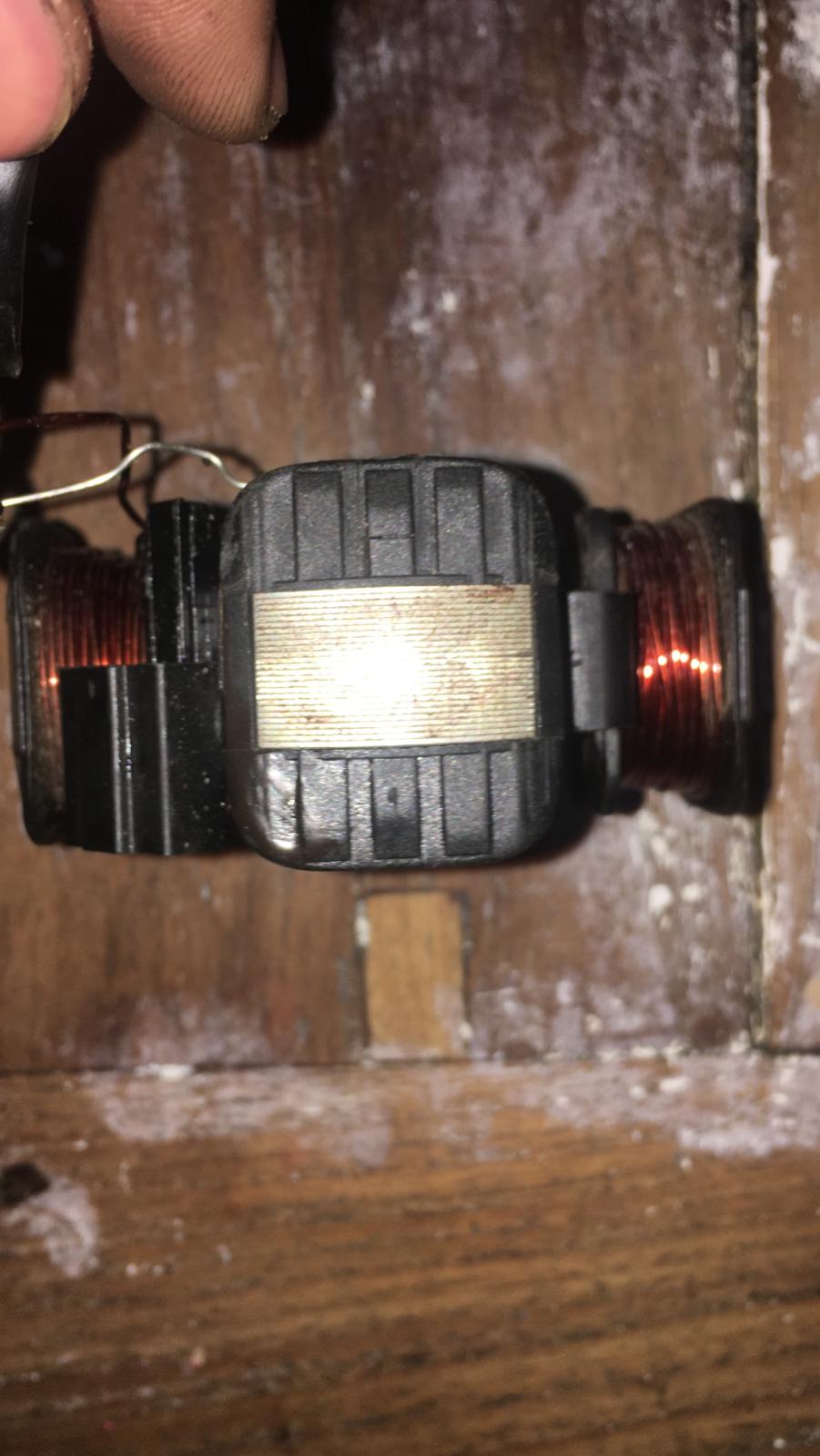

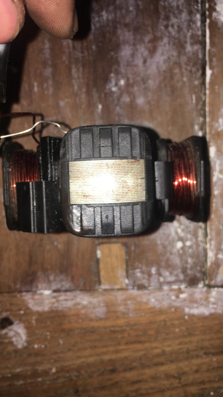

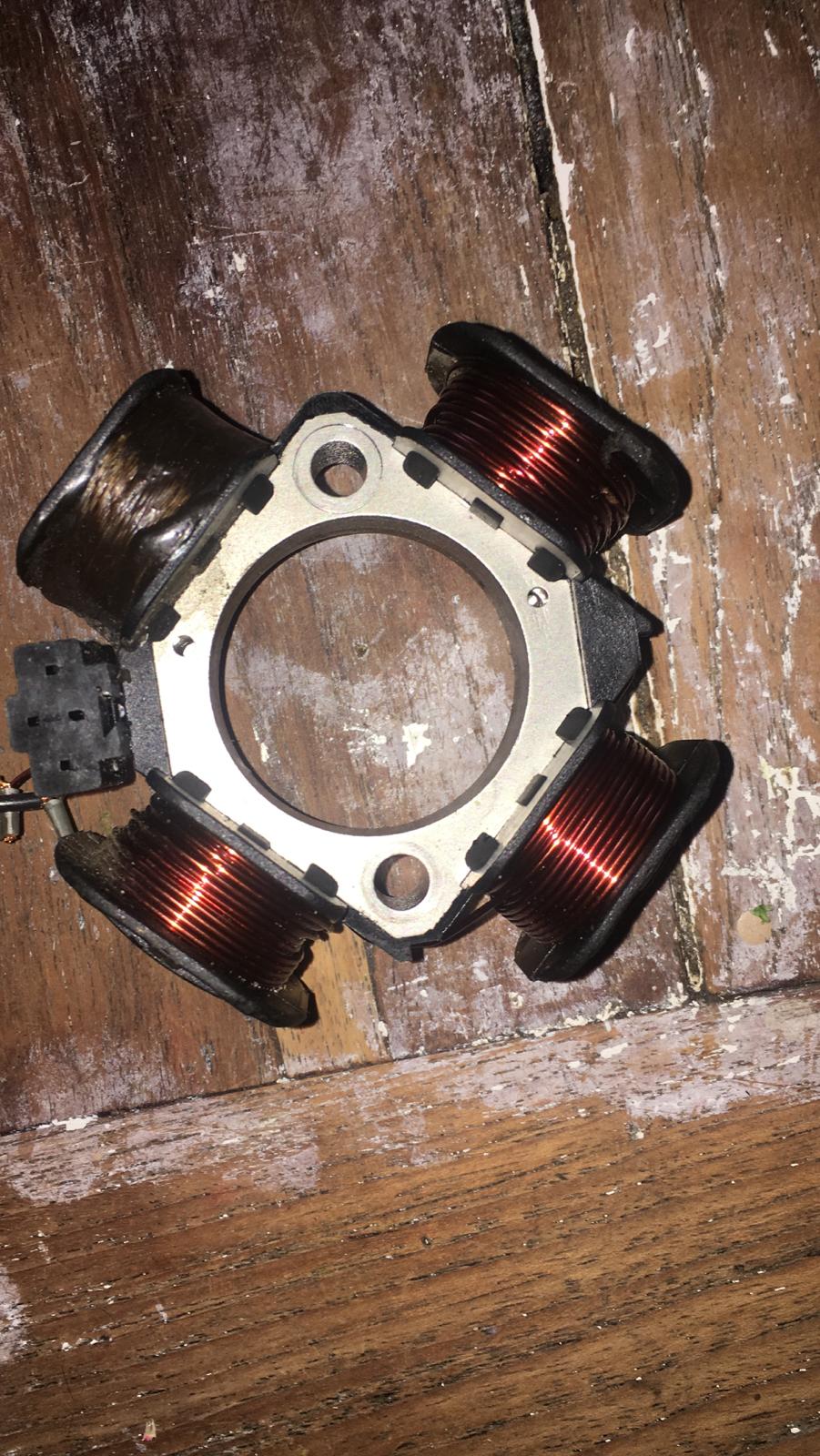

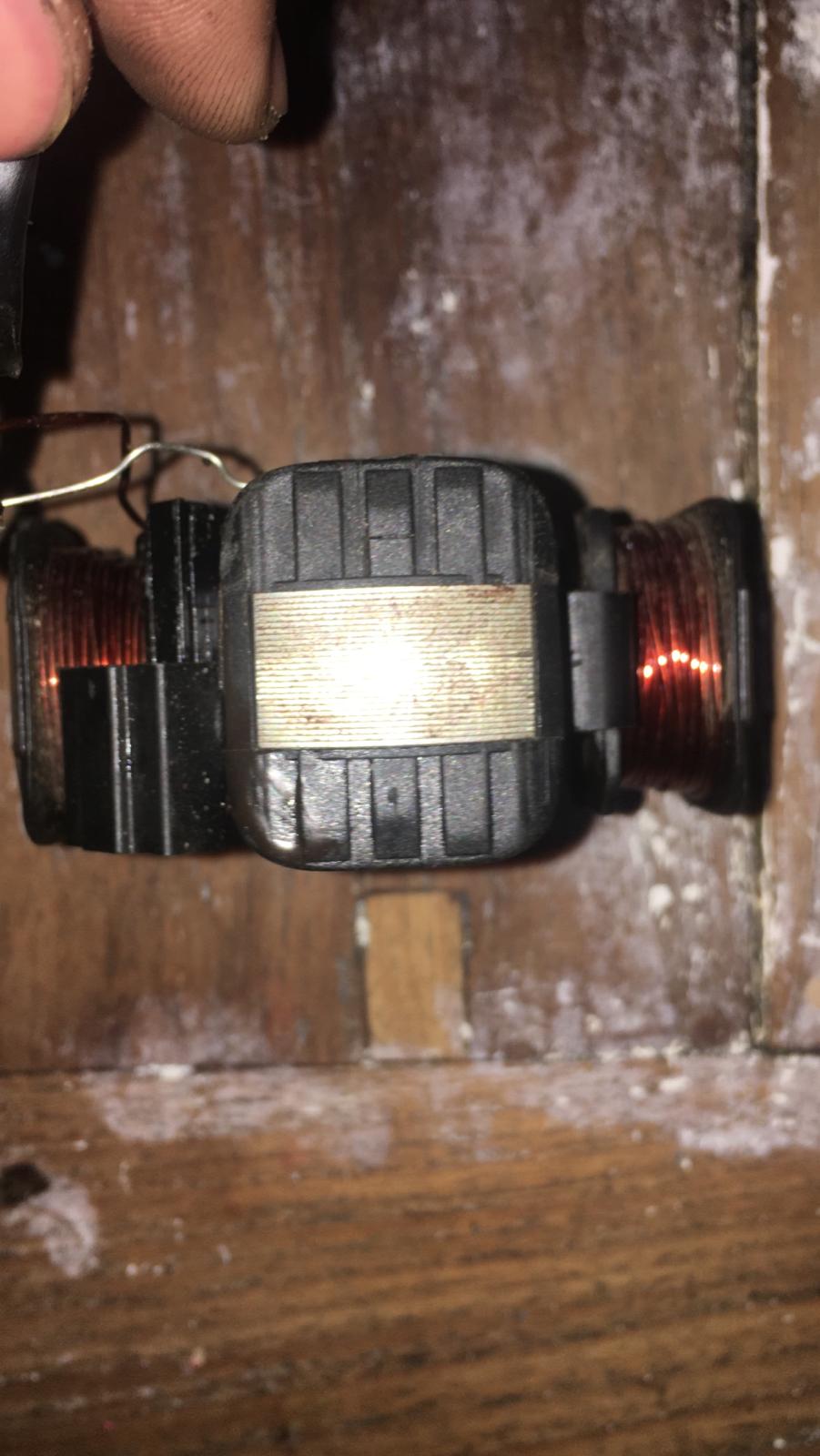

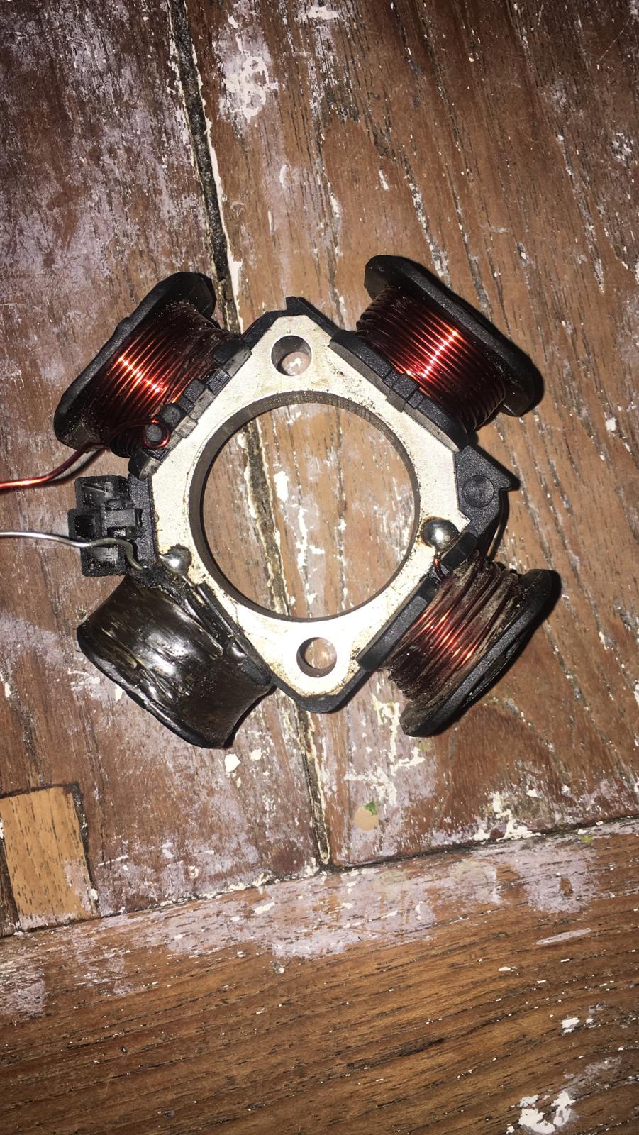

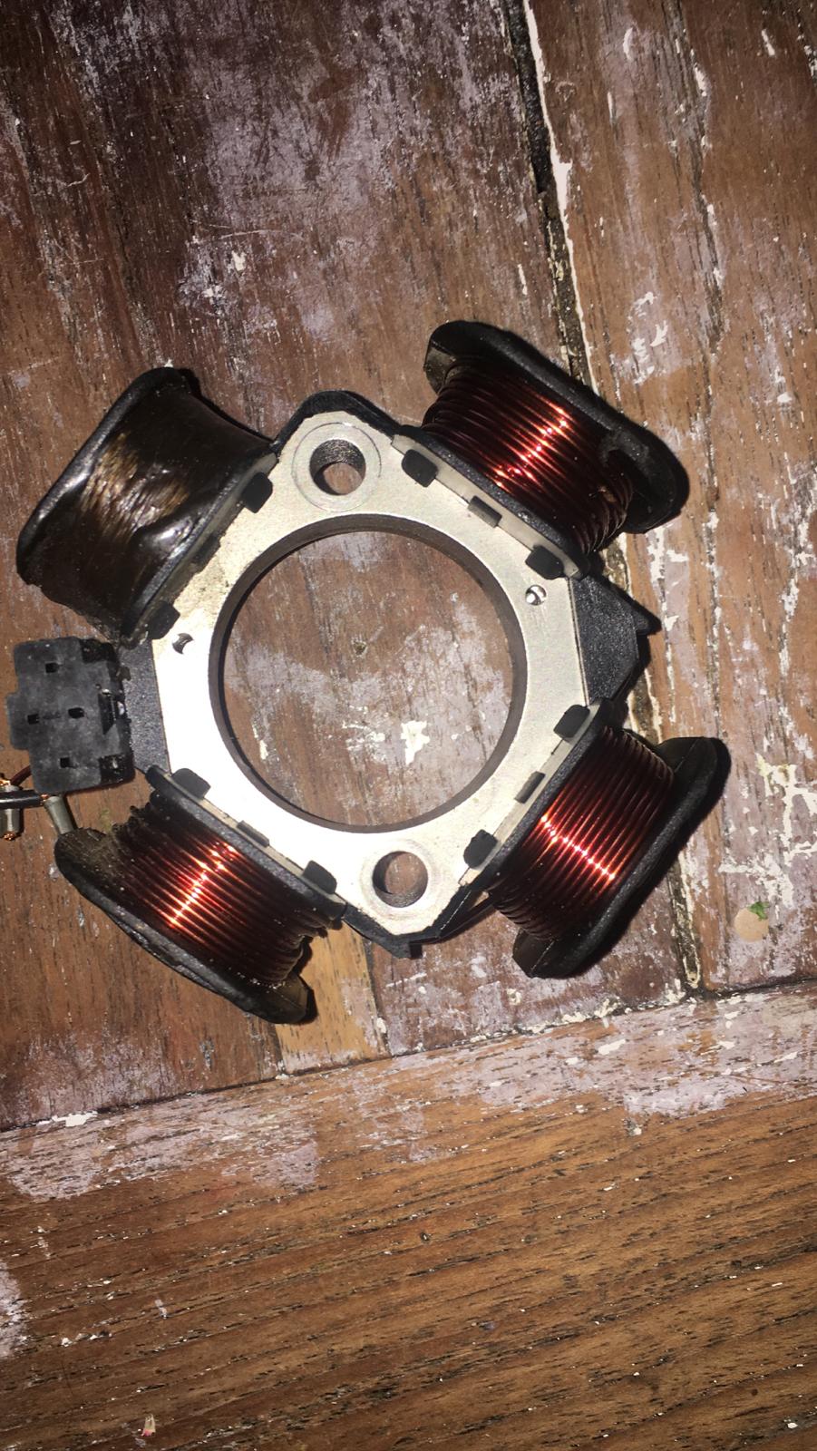

Zo ziet mijn ontsteking er nu uit. Er zit wat roest op mijn hoogspanningmagneet. Ik weet niet of dit invloed heeft op hoe er stroom wordt ontwikkelt.

Berichten: 3884
Berichtdoor fons716 » 15 mar 2019 17:51
Dat beetje roest op de spoel is het probleem niet....magneten zitten in het vliegwiel.
De donker spoel is voor de bobine/cdi en als je wil weten of hij goed is zul je de weerstand met een multimeter moeten meten zoals eerder gezegd.
