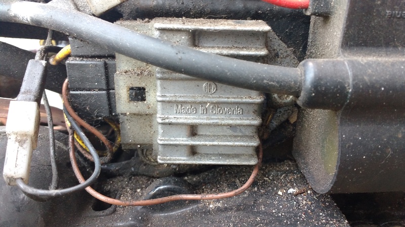

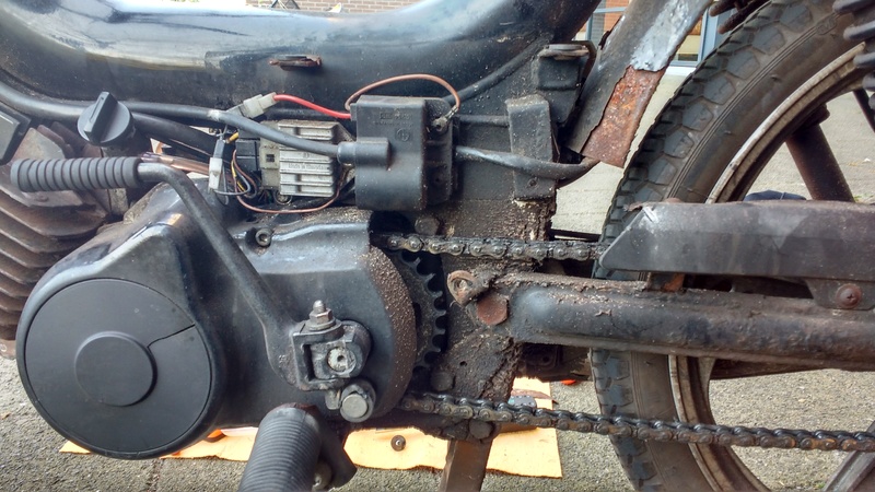

Berichtdoor MeneerJansen » 19 apr 2019 17:35
Ik heb 'm gevonden. Zie foto onder. Ik heb 'm los geschroefd. Aan die schroef zit een bruine draad. Ik zou zeggen dat dat de aarde is. Bruine stekkertje ook even losgetrokken en weer vast gezet. Hoe zou je kunnen bepalen of je spanningsregelaar het nog doet?
Berichten: 3956
Berichtdoor fons716 » 19 apr 2019 18:56
Met een multimeter de spanning meten, wel wat gas geven want stationair levert de licht spoel niet zoveel spanning.
Als je een spanning meet van meer dan 12 volt, bv 15 volt dan is hij kapot.
